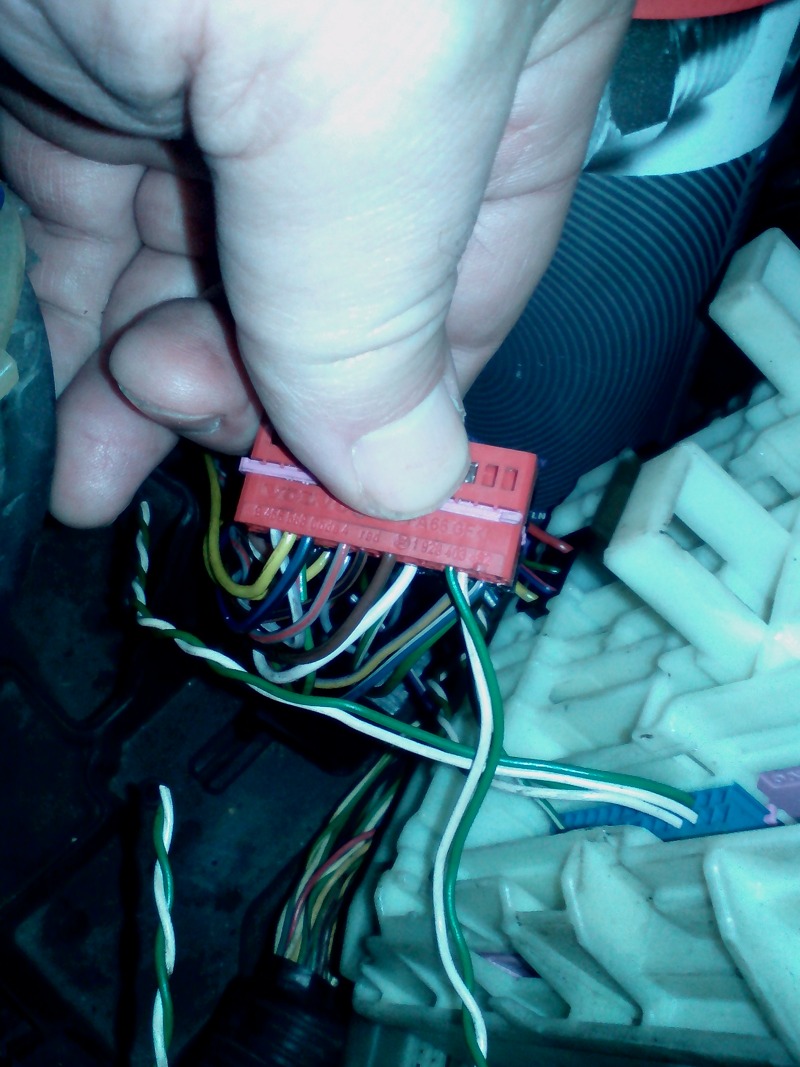

    Jestem na etapie zmiany skrzyni biegów z automatycznej na manualna i mam problem z podłączeniem czujnika sprzęgła.
    Według schematów Volvo, czujnik sprzęgła powinienem podłączyć pod piny B15 i B4 do ECM. Problem mam taki, że te piny są zajęte przez linie CAN (niebieski+biały) a zaś PIN B1 B13, który faktycznie powinien do tego służyć, są wolne.
    Teraz nie wiem, czy to wina schematów, że numeracja jest przesunięta?
    Standardowo komunikacja CAN, przebiegała między CEM -> TCM -> ECM (po wypięciu TCM, piny CAN należny przepiąć do ECM, bo komunikacja by leciała szeregowo, ale brakuje mi miejsca na wpięcie czujnika sprzęgła. Może ktoś się z takim problem spotkał?

    Może obrócona jest ta kostka B , nie widzę możliwości by w instalacji silnika 2.5T nie było pinów pozycji B1 i B13.

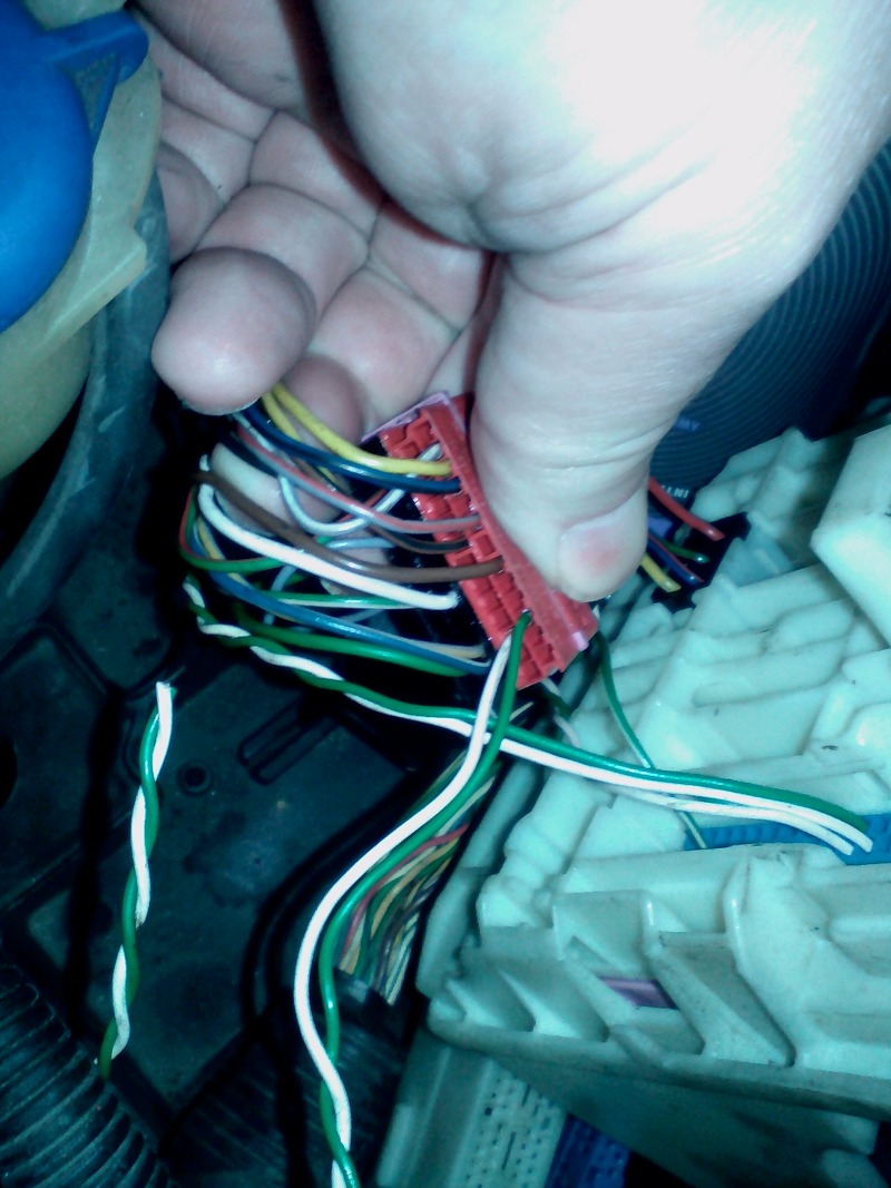

    sxat
    nawet mam fotki - dzisiaj...
    czerwona kostka - ECM (B) - zielony kabel - pin 3, biały pin 15 (CAN) te przewody lecą prosto to TCM

    Nie możesz liczyć numeru pinu od tej strony kostki musisz liczyć od góry jak jest wkładany komputer . Tam jest ta nakładka która odpowiada rozkładowi pinów komputera. B1 to będzie pin 3 w tej czerwonej kostce a B13 to będzie pin 15 tej kostki itp.
  • #9 16296223
    sxat
    miałeś racje, totalne zaślepienie..:) dzięki
