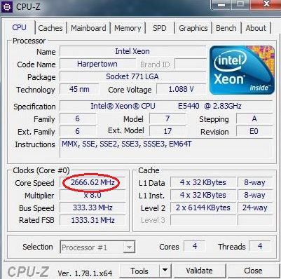

    Zaznaczam że nie jestem zbyt doświadczony w tym temacie dlatego chce Was o coś zapytać.
    Dziś zamontowałem używany procesor Intel Xeon E5440 2.83 Ghz, zainstalowałem go w swojej płycie głównej Gigabyte GA-EG31MF-S2 rev.2.0 , jest to modyfikacja LGA771 --> LGA775 , o dziwo wszystko ruszyło od kopa bez wgrywania nowych sterowników biosu , wszystko łądnie pięknie tylko zastanawia mnie dlaczego w programie CPU-Z w zaznaczonym na czerwono polu poniżej pokazuje mniejsze taktowanie niż powinien miec. Zaznaczam że wartość nie podnosi sie wraz z obciążeniem
    Procesor Xeon E5440 - Xenon E5440 pokazuje zbyt niskie taktowanie
    Proszę o wyjaśnienie, być może coś źle zrobiłem

    Czy ten screen zrobiony pod obciążeniem czy na samym pulpicie?
    Niektóre procesory nawet te starsze mają coś takiego jak obniżają mnożnik jak nie mają obciążenia u ciebie to właśnie tak wygląda.

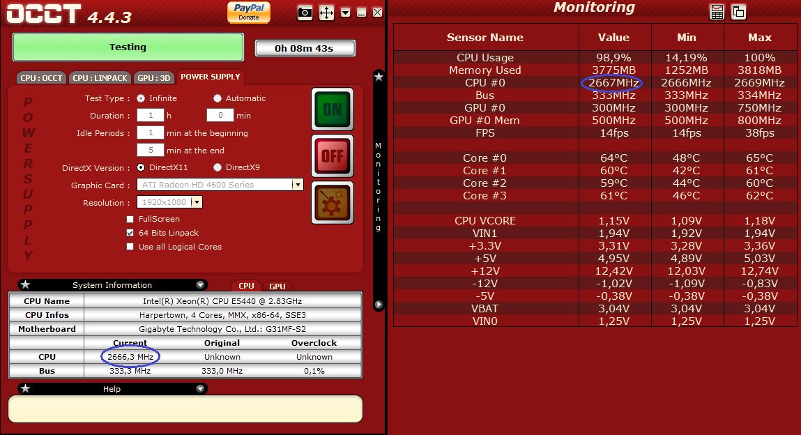

    Proszę oto screen z programu pod obciążeniem
    Może powinienem cos w biosie zmienic? np Bus speed? nie bawiłem sie w to nigdy i nie chce czegoś zepsuć :)

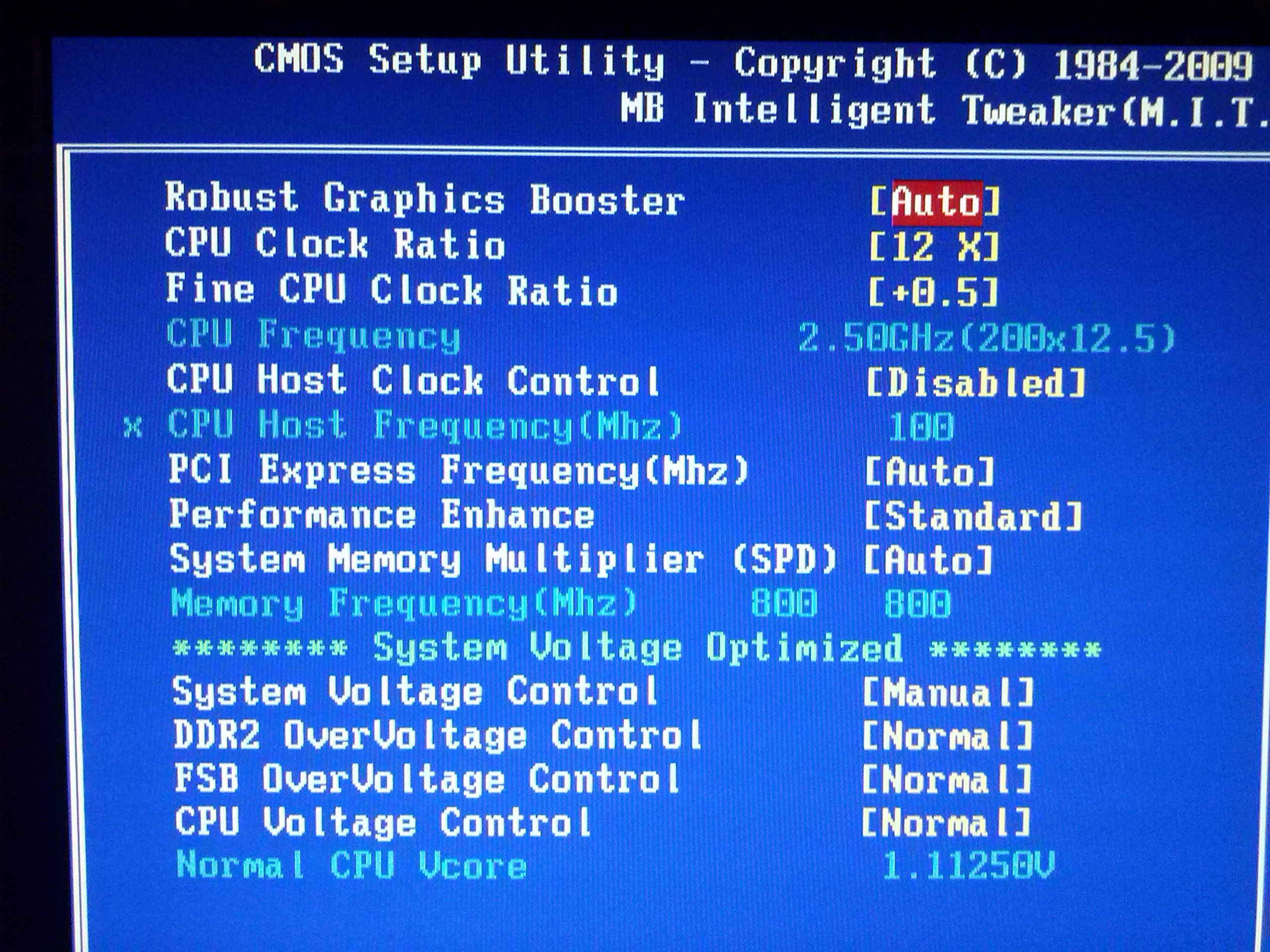

    Wygląda na bios jakby jakieś wartości wrzucono na sztywno. Raczej mnożnik zablokowany bo powinien być 8,5.
    Jeśli się nie znasz to może pomóc reset biosu.
    8,5x333MHz=2,83GHz
    Niektóre płyty nie obsługują mnożników co 0,5.

    W biosie trzeba poszukać takiej obcji CPU Clock Ratio.
    Jeśli jednak nie bardzo ogarniasz bios to lepie zacznij od zresetowania biosu powinno się samo przestawić.
    Dla ułatwienia wygląda to tak: tutaj mnożnik 12,5

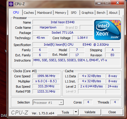

    Wszystko pięknie fajnie ale gdyby autor wgrał zmodowany bios (z mikrokodami) http://genius239239.myweb.hinet.net/771/,
    wówczas E5440 byłby poprawnie wykrywany, tzn. nie brakowałoby w CPU-Z obsługiwanych przez niego instrukcji SSE4.1 i VT-x.
