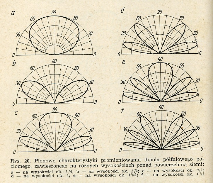

  • #18 16302291
    ORMO_PL
    Poziom 19  
    Nie kierunek, a polaryzacja. Dipol promieniuje dwoma "płatkami" "prostopadłymi" do promienników.
    Zobacz, jak zmienia się charakterystyka pracy dipola wraz z wysokością zawieszenia.
    Krótka antena na bazę - jak dostosować Lemm 1200 na maszt 8m?
    Wydawać by się mogło, że najlepszą anteną pod CB byłaby GP... ale tutaj dochodzi rozmiar.
