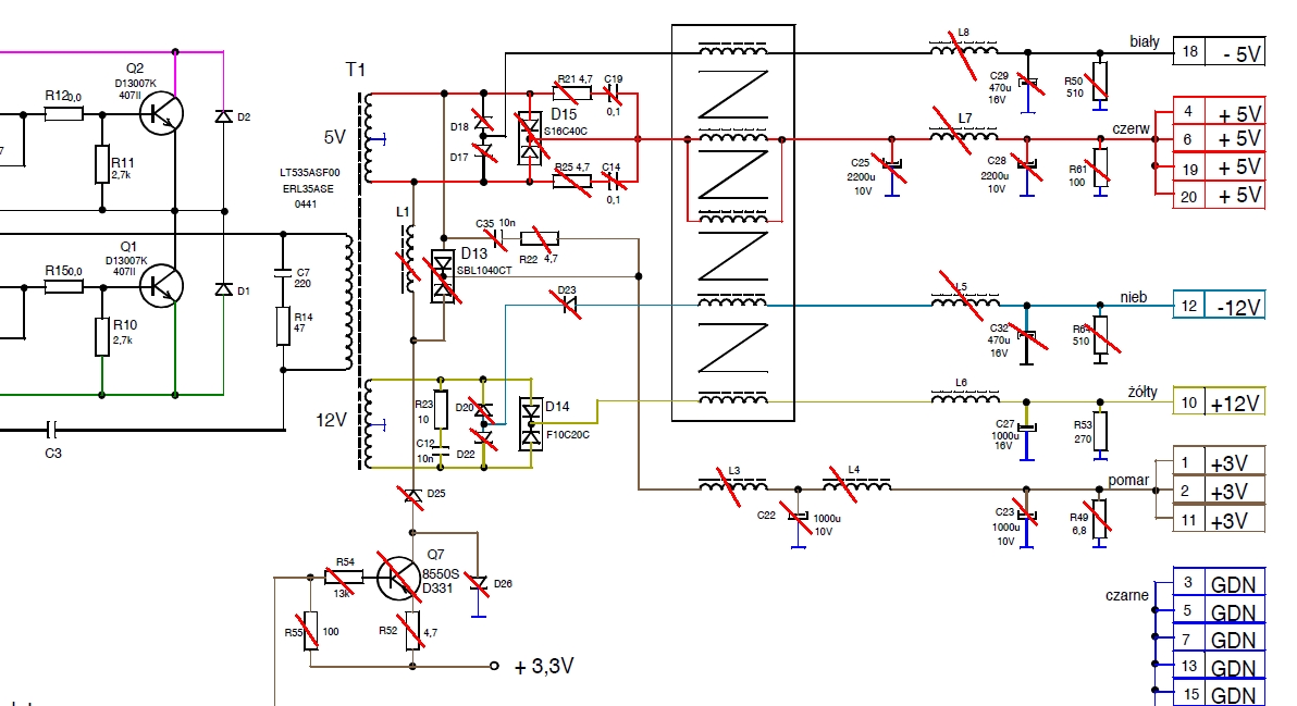

Da się to zrobić, ale nie przez samą wymianę jednego rezystora — przy układzie 2003 trzeba mocno przerobić sprzężenie zwrotne, zabezpieczenia i część mocy, a docelowe napięcie ustawia się dopiero po większych zmianach [#16277527][#16279593] Najpierw trzeba zmienić R60 na 47 kΩ, wylutować D13 i D15 oraz podłączyć diody Zenera 3,3 V, 5,1 V i 12 V do wejść układu 2003, z rezystorami dobranymi z napięcia na C15 i prądu ok. 5 mA [#16278297][#16278879][#16279593] Potem trzeba przełożyć R53 na 560 Ω/2 W, wymienić C27 na 4 × 470 µF/50 V i dołożyć dwie diody Schottky’ego o wyższym napięciu, a także odłączyć środki uzwojeń transformatora od masy, żeby prostownik pracował jak mostek Graetza [#16279593] Do testów zalecano też podłączenie wentylatora do C15 przez ok. 22 Ω i sprawdzanie całości przez żarówkę szeregową; 1N4007 odpadają, bo są za wolne i za słabe [#16279477][#16279501][#16279096][#16279593] Po tych przeróbkach jeden z użytkowników uzyskał 34,2 V przy R60 = 159 kΩ, a ogólnie podawano zakres około 30–35 V [#16281433][#16282471]

    Witam potrzebuje podnieść napięcie na zasilaczu powyżej 12V posiadam zasilacz FELL LC-300ATX układem sterującym jest 2003. Proszę o podanie linków albo rozwiązania mojego problemu bo nie mogę znaleźć schematu gdzie co przerobić.

    Kolego chciałbym podnieść do 20-25V, nie będzie przeszkadzać podniesienie innych napięć. Ale zależy mi żeby tak oszukać 2003 żeby dawał napięcie i stabilizował, do tego układu jakoś nie umie znaleźć przeróbki bo na innym układzie jest tego dużo. Pozdrawiam.
    PS. Tu jest część schematu o którą chodzi, który rezystor trzeba wymienić? Z tego co poczytałem to R60 na lini +12V ale nie jestem pewien.

    Wiem kolego ze może to być trudne przez wymianę elementów typu diody, kondensatory ale chcę spróbować, bo innego nie mam narazie wiem nie mam wyjścia.

    @atom1477 Na kondensatorze C15 jest napięcie 16.32V.
    Dostanie PDF tego układu jest chyba nie możliwe.
    Właśnie zmieniam opór rezystora R60 na większy i uzyskałem 13.65V jadę dalej, zobaczymy do ilu da rade.

    Napięcie na VREF to około 2.48V, masa podłączona pod molex
    Napięcie na NEG 2.48V praktycznie takie samo różnica na 3 przecinku była.

    Wyszło mi tyle chyba ze coś źle liczę, i te diody 45 powinny wystarczyć bo napięcie dam max36V
    Rs= (16V-4V)/5mA 2,4KΩ Dla 12V
    Rs(16V-11V)/5mA 1KΩ Dla 5V
    Rs(16V-12.7V)/5mA 660Ω Dla 3.3V

    Zamieszczam ponowne obliczenia w tamtych popełniłem błąd
    Rs= (16.3V-12V)/5mA 4.3V/5mA 860 Ω
    Rs=(16.3V-5.1V)/5mA 11,2/5mA 2,24KΩ
    Rs=(16.3V-3.3V)/5mA 13/5mA 2,6KΩ
