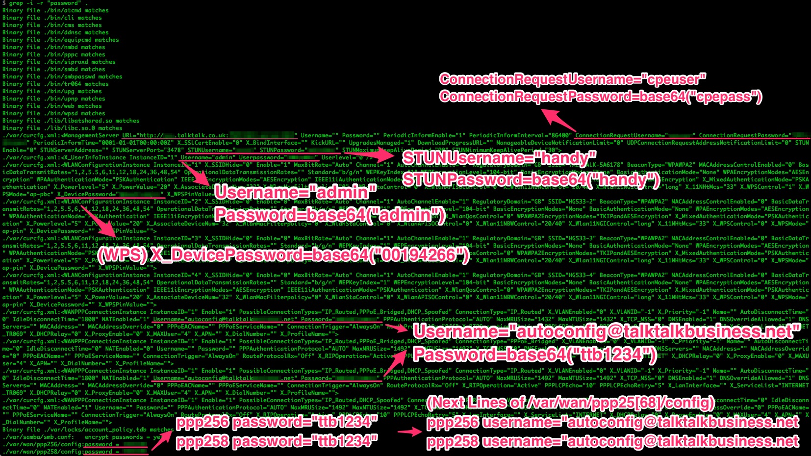

    Przy tak dużej ilości ciekawych plików jednakże trudne i czasochłonne może być przeglądanie ich na routerze. Dlatego możemy podejść zupełnie do tego inaczej...
    Podejście Rambo do zbierania informacji
    Skoro już podpięliśmy i zamontowaliśmy w systemie pendrive USB to to wykorzystajmy. Zgrajmy na dysk przenośny tyle danych z routera ile to tylko możliwe, wtedy będziemy mogli zastosować bardziej wyrafinowane techniki ich analizy.
    Po zgraniu danych na dysk odpalmy komputer i poszukajmy, na przykład wpisując find -name *.pam. Okazuje się, że nie ma już więcej certyfikatów TLS, ale co gdy wpiszemy grep -r -r password?
    Reverse Engineering w praktyce - część 2
    Widzimy całkiem sporo danych; większość to STUN, TR-069 i usług lokalnych. Możemy je opublikować, bo są one także dostępne poprzez interfejs HTTP, chociaż większość routerów nie chwali się nimi tak jawnie.
    Dane te dostępne są jako zwykły tekst lub zakodowane jako base64. Bez problemu możemy je odkodować wpisując na przykład:
    Kod: Bash
    Zaloguj się, aby zobaczyć kod
    I jest to aktualne hasło do sieci WiFi.
    Dalsze poszukiwania pokazują nam dwa ciekawe pliki. Ciekawe nie tylko z uwagi na ich zawartość, ale także fakt, że są one krytyczne dla działania routera. są to:
    * /var/curcfg.xml: Aktualny plik konfiguracyjny. Znajdziemy tam między innymi hasło do WiFi zakodowane w base64.
    * /etc/defaultcfg.xml: Domyślny plik konfiguracyjny. To on zostanie wgrany do systemu, gdy będziemy chcieli wgrać ustawienia fabryczne. Jednakże w tym pliku nie znajdziemy domyślnego hasła do WiFi (o nim więcej w kolejnych częściach artykułu).

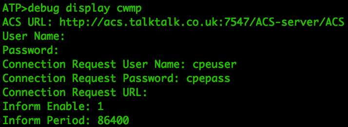

    Eksploracja ATP CLI
    ATP CLI nie ma zbyt wielu komend. Najciekawszą, oprócz shell, jest debug. To nie jest zwykły debuger; komenda ta wyświetla informacje na temat kolejnych komend: igmpproxy, cwmp, sysuptime i atpversion. Większość z nich nie zaprezentuje nam nic ciekawego, ale cwmp jest ciekawe - związane jest z zdalną konfiguracją routera.
    Ponownie udało nam się odnaleźć ciekawe dane do uwierzytelniania (TR-069) wykorzystywane podczas zdalnej konfiguracji systemu. Nawet nie są zakodowane w jakikolwiek sposób. Pozostałe komendy ATP są w sumie bezwartościowe: czyszczenie ekranu, zapisanie ustawień do flasha czy menu pomocy.
