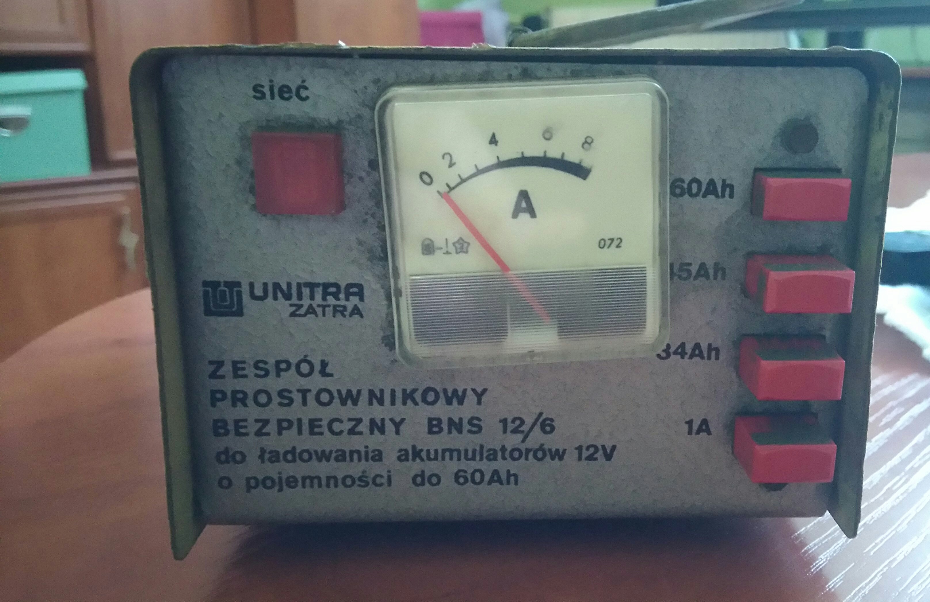

#1 16280419 15 Lut 2017 12:34 Damian3kcs Damian3kcs Poziom 2 #1 16280419 15 Lut 2017 12:34 Witam. Chciałbym się dowiedzieć czy mój prostownik da się przerobić by ładował większą ilością Ah. Jeżeli tak, chciałbym dostać instrukcje jak to zrobić. Chcę naładować akumulator od samochodu osobowego (diesla).
Pomocny post #2 16280442 15 Lut 2017 12:45 olekt2002 olekt2002 Poziom 30 Pomocny post? (+1) Pomocny post #2 16280442 15 Lut 2017 12:45 Damian3kcs napisał: Chciałbym się dowiedzieć czy mój prostownik da się przerobić by ładował większą ilością Ah. Jedynie przez wymianę transformatora. A tym prostownikiem naładujesz większy akumulator, tylko dłużej to potrwa.
#3 16281243 15 Lut 2017 18:19 Damian3kcs Damian3kcs Poziom 2 Autor tematu Pomocny post? (0) #3 16281243 15 Lut 2017 18:19 Jeśli podłączam pod większy akumulator prostownik się wyłącza, ładuje tylko do 60Ah potem automatycznie się wyłącza
Pomocny post #4 16281379 15 Lut 2017 19:03 Hajna Hajna Poziom 23 Pomocny post? (+1) Pomocny post #4 16281379 15 Lut 2017 19:03 Przyciśnij 1A to powinien się nie wyłączać. Promuję tematy: 15.04.2020 Kompensjacja mocy biernej - czy opłaca się montować kondensatory?
