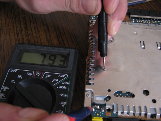

    Wpadła mi w ręce stara konsola PS2 Slim SCPH-70003 z dwoma zasilaczami. W jednym urwana wtyczka która wchodzi do konsoli - zasilacz daje napięcie 7.92V bez obciążenia a drugi zasilacz ma dobrą wtyczkę ale nie daje napięcia. Naprawiłem to podmieniając sprawną część kabla z uszkodzonego zasilacza.
    Po podłączeniu zasilacza do konsoli zaświeciła się czerwona dioda ale po wciśnięciu przycisku POWER zgasła i nic się nie dzieje. Po rozkręceniu konsoli okazało się iż przy złączu zasilania są pęknięte luty - naprawiłem to, sprawdziłem miernikiem i napięcie dochodzi do PCB.
    W międzyczasie okazało się iż bateria CRC2032 3V też jest zużyta - drobne ślady rdzy ale żadnego nalotu czy elektrolitu wokoło nie widać. Podłączyłem tymczasowo 2xAA 1.5V w koszyczku.
    Niestety po podłączeniu zasilacza nie świeci czerwona dioda i konsoli nie da się włączyć za pomocą przycisku Power.

    Już miałem zrezygnować z naprawy ale znalazłem to:
    i konsola śmiga :D
    Wygląda na to iż ten typ tak ma i jest to typowa przypadłość.
