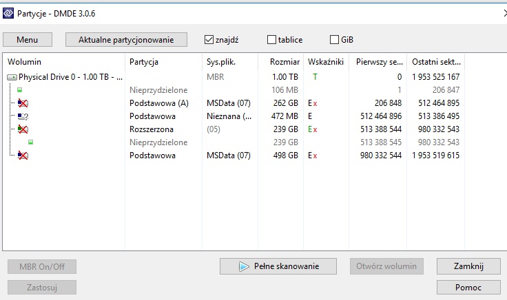

    Witam, ostatnio uszkodzeniu uległ system plików (NTFS) na moim głównym HDD WD Blue 1TB. Stało się to po tym jak windows podczas uruchamiania wykonywał Chkdsk (sam zainicjowałem) niestety zabrakło prądu. SMART dysku jak najbardziej ok. Nie posiada on żadnych badów. Wykonałem już kopię posektorową na nowy dysk Seagate 1TB a WD odłączyłem.
    (Oczywiście aktualnie operuję na Seagate)
    WD jest normalnie wykrywany w BIOS i Windows'ie. Jedyna rzecz to spowalnianie komputera ale to ze względu na uszkodzenie logiczne.

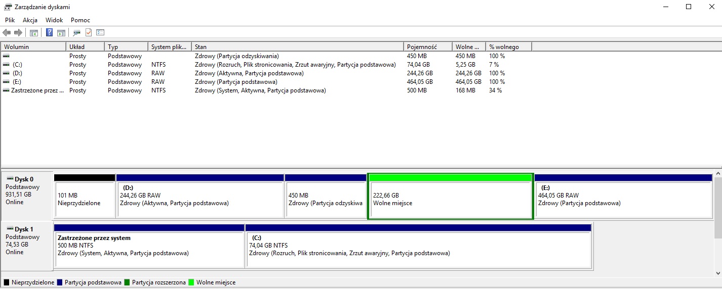

    Były 3 partycje: Systemowa 250GB, "Dane" 250GB i "Gry" 500GB (Nieistotna) + ta którą utworzył sobie windows
    Manager dysków: Jak odzyskać pliki z uszkodzonego logicznie dysku WD Blue 1TB po przerwaniu Chkdsk?
    DMDE: Jak odzyskać pliki z uszkodzonego logicznie dysku WD Blue 1TB po przerwaniu Chkdsk?
    Dorzucam kopię sektorów.
    Proszę o pomoc w odzyskaniu plików. Pozdrawiam.

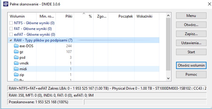

    Wykonaj pełne skanowanie w DMDE, zapisz wyniki skanowania do pliku. Pokaż okno partycje po zakończeniu pełnego skanowania bez zamykania programu. Pokaż screen z wyników skanowania. Czy ten dysk nie był przypadkiem zaszyfrowany?

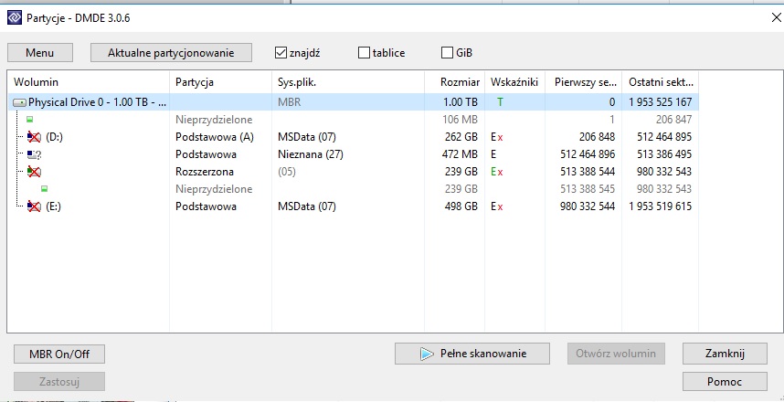

    Po skanie:
    Nie jestem pewien czy o ten log chodzi. Czy istnieje jakakolwiek szansa na odzyskanie danych?

    Ocena: 1130
    Bez wstępnego odszyfrowania nie. To dlatego losowe dane znajdują się w załączonych sektorach począwszy od sektora 2 i dlatego też DMDE widzi wszystkie partycje jako Ex.
