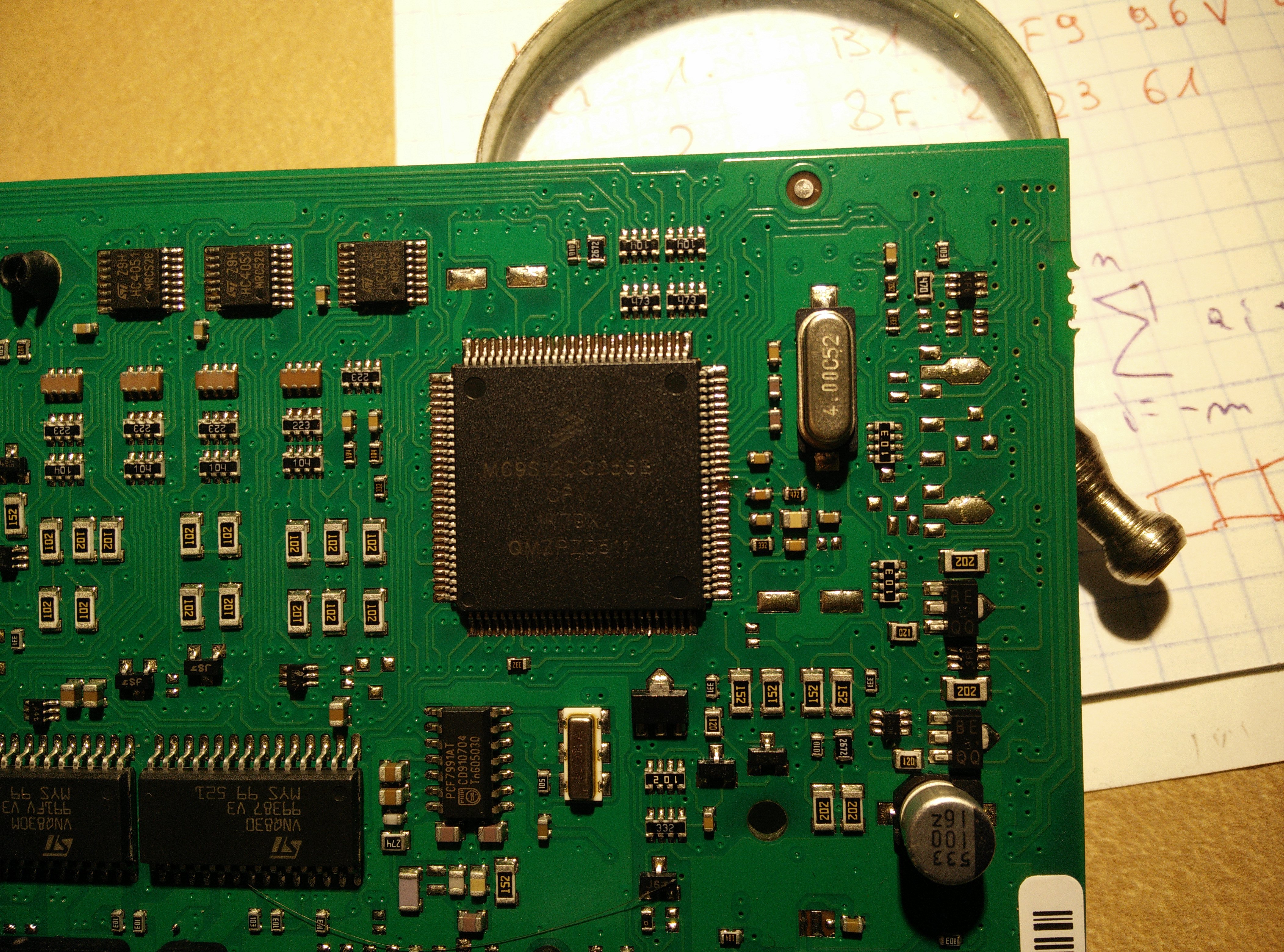

    Odczytując MC9S12DG256 w Body w Fiat Stilo urwałem nóżkę RESET (pin 42) w obudowie QFP112.
    Czy dysponuje ktoś schematem, zdjęciem skąd wziąć sygnał resetujący?
    Lub posiada jakiekolwiek body z tym mikrokontrolerem w celu wykonania zdjęcia?

    Mam body sztuk dwie do stilo.
    Poza tym w tych procesorach nie podnosi sie zadnych nog do odczytu.
    To po punktach pięknie leci, które można sobie samemu ładnie znaleźć miernikiem.

    Nie podnosiłem nóg. Z poglądowych schematów musiałem wlutować się bezpośrednio w nóżkę RESET. Nie wyraziłem się dokładnie jasno, uszkodziłem pole lutownicze pod nogą 42, a nie samą nóżkę.
    Mógłbyś zerknąć do jakiego najbliższego elementu leci RESET?

    szymitsu21 To w miarę potwierdzone info? Bo na żadnych schematach, ani zdjęciach nie znalazłem właśnie wyprowadzenia tej nóżki, ale w wersji z MC912DG128 którą mam na biurku widać, że Reset podpięty jest pod jakieś dwa tranzystory.

    Sprawdź sobie notę katalogową tego mikrokontrolera (albo pochodnego) i zobacz jaki stan wymagany jest do jego normalnej pracy a jaki do resetu. Czasem jest to zwykłe podciągnięcie do plusa a czasem bardziej skomplikowany układ. Myślę, żę jak podciągną byś do VCC to układ powinien ruszyć... ;)

    Ale z tego co kojarzę na szybkości to pad idzie spod nogi od razu pod spód procesora,nie jest wyprowadzony na zewnatrz

    Ostatecznie kupię jakieś podobne BSI w celu pomiarów. U mnie siedzi 51755130 z 2005 roku. Czy w 51755127 też będzie DG256?
    Może jakieś starsze włoskie BSI z DG256?
    Zgodnie z opisem stan na Resecie (0-5V) zmieniany przez MCU w trakcie pracy. Z tego co doczytałem stan niski = aktywny, ale do odczytu zawartości sygnał ten musi być zmieniany.
    W Scenic 2 występuje również MC9S12DG256, może ktoś ma pod ręką?

    9s12 działa z /RESET w powietrzu.

    Czyli inaczej niż MC912DG128?
    W takim razie spróbuję uruchomić i zdam relację.
    Mimo wszystko dla świętego spokoju i spokojnego snu zwracam się z prośbą o sprawdzenie czy gdzieś od spodu (druga strona płytki, nie pod układem) jest wyprowadzony pin RESETu - chociażby dla alternatywy wlutowania się, bo akurat w tym miejscu nie jest to takie łatwe.

    będzie działać. jak chcesz być bardziej niż pewnym, to daj jakiegoś pullupa do Vcc i po temacie.

    Wszystko złożone i zamontowane.
    Działa bez podciągania Vcc. Przez złącze diagnostyczne jest również poprawny dostęp po CANie.
    Serdecznie dziękuję Wszystkim za okazaną pomoc!
