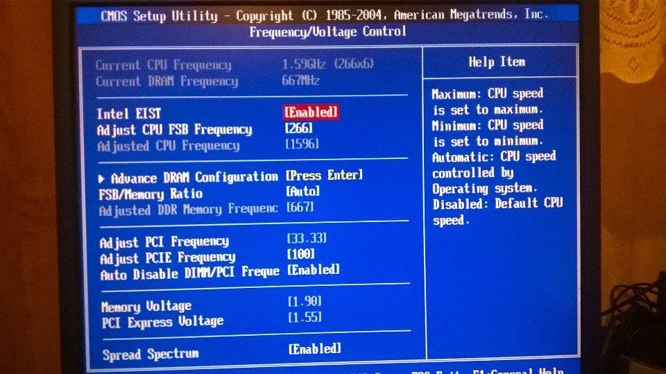

    Mam problem z procesorem który nie chce się za bardzo podkręcać.
    Sprzęt:
    Płyta główna - MSI 945GCM5-F
    Bios BIOS - 7/11/2007 v 17.1
    Procesor - C2D E4600 2,4 GHz
    Pamięć - 2 GB DDR2
    Grafika - GF 9400 GT
    Zasilacz - MODECOM350W
    Maksymalnie udało mi się wyciągnąć z niego ok. 300 MHz więcej poprzez zmianę samej opcji CPU FSB z 200 na 230. Powyżej komputer się nie uruchamia. Domyślam się że jest to najbardziej prymitywny sposób na lekkie podkręcenie procesora, ponieważ pozostałe wartości zmieniają się z automatu. Oczywiście wykorzystując swoją wiedzę dotyczącą podkręcania procesora, próbowałem podkręcić procesor używając pozostałych opcji, zmieniając je i wyłączając na wiele różnych sposobów. Niestety bez powodzenia. Celem mojego podkręcania jest uzyskanie 3 GHz.
    Czy jest to możliwe?
    W jaki sposób można to zrobić i czy mógłbym prosić o poradnik dotyczący konkretnie mojej płyty? Tzn. konkretnie które opcje na jakie wartości ustawić.
    Proszę moich pytań nie oceniać z góry. Zawsze próbuję sam rozwiązać istniejący problem i szukać odpowiedzi na własne pytania. W tym przypadku już rozkładam ręce. Poświęciłem temu dużo czasu i m.in wysypałem kilkukrotnie system, na szczęście bez uszkodzeń sprzętu.
    W załączeniu przesyłam zdjęcie jednej z zakładek biosu BIOS'a. (Uwaga! Proszę nie sugerować się widniejącymi wartościami procesora ponieważ jest to wcześniejszy procesor który okazał się być nieobsługiwanym przez moją płytę).
    Nie na tej płycie.

    Czyli rozumiem że to co obecnie zrobiłem to maks i w żaden sposób nie jest w stanie przez manualne zmiany różnych opcji podkręcić procesor?

    I tak zyskałeś 300MHz czyli ~15%.
    Możesz co najwyżej pomyśleć o wymianie procesora na mocniejszy(koszt kilku złotych), choć nie wiem czy jest to ekonomicznie uzasadnione.

    Niestety już za wiele możliwości nie ma jeżeli chodzi o procesory. Przykładowo C2D E7500 wymiekł. Płyta go przyblokowała do 1,6 GHz. Zostaje mi cieszyć się tym co mam.
