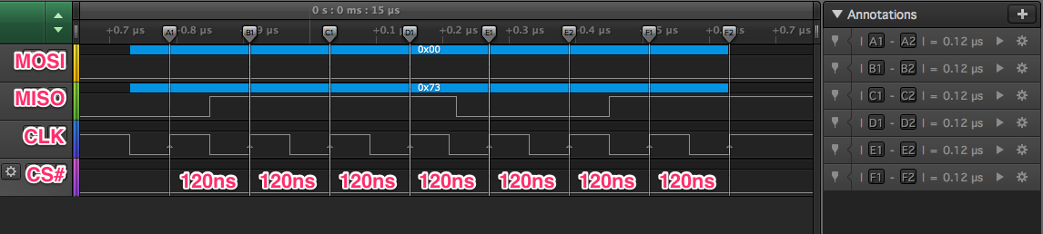

Dlaczego prędkość próbkowania jest tak ważna (trochę teorii)
Analizator logiczny - koncepcyjnie - to bardzo proste urządzenie: odczytuje stan linii cyfrowych co X mikrosekund przez okres Y sekund. Po skończonej akwizycji analizuje zebrane dane i przesyła do komputera wyniki tej analizy. Dla analizatora protokołów ważne jest to, żebyśmy zbierali dane szybciej niż układ je zapisuje, inaczej dane zbite zostaną w nieczytelną masę bitów i zdeformowanych transmisji.
To jak szybko próbkować transmisję może nasz analizator wynika zasadniczo z tego ile kosztował. Od tego też zależy ile linii może on obserwować naraz. W przypadku analizowania bardziej skomplikowanych interfejsów może nam zabraknąć wejść w analizatorze lub możemy potrzebować po prostu droższego i lepszego sprzętu. W opisywanym artykule transmisja SPI była analizowana niedrogim analizatorem Salea na jego maksymalnej prędkości próbkowania dla tej ilości linii - 24 MS/s.
Jak widać na zdjęciu nawet pomimo tego, że widać osiem przejść zegara z stanu niskiego do wysokiego, to przebiegi danych są nieczytelne. Czemu? Zegar interfejsu taktuje dane na liniach MISO i MOSI; deformacje jakie obserwujemy teraz na analizatorze pochodzić mogą z odczytywania danych w złym momencie zegara. Zawsze jest jakiś margines czasu w przebiegu danych, a póki co nie potrzebujemy odczytać poprawnych danych, jednakże dobrze jest pamiętać o wszystkich możliwych miejsc, z których pochodzić mogą problemy, gdy później będziemy chcieli odczytać dane.
Przesiądźmy się na lepszy analizator i odczytajmy tą transmisję z wyższą prędkością - 100 MS/s.
Jak widzimy na załączonym obrazku teraz przebieg zegarowy jest idealnie prostokątny, gdy częstotliwość próbkowania jest odpowiednio wysoka. Analizując tego rodzaju transmisje pamiętajmy zawsze o ograniczeniach naszego sprzętu, uwzględniajmy ile danych jesteśmy utracić i czy nie jest to czas przesiąść się na lepszy analizator albo zrezygnować z tego elementu inżynierii wstecznej.

2. Uruchommy ATP CLI jak w części 1.
3. Podłączmy do MISO/MOSI oscyloskop i zgrajmy sygnał, aby z grubsza wiedzieć ile czasu i kiedy potrzebujemy na zgranie transmisji.
4. Ustawmy trigger analizatora tak, aby zaczął zbierać dane gdy tylko /CS zostanie aktywowany.
5. Zapiszmy dane.
6. Zanalizujmy dane.
Kroki 3 oraz 4 można połączyć w jeden, tak więc można obserwować jednocześnie przebieg na oscyloskopie i dane na analizatorze logicznym. Dzięki temu możemy być pewni, że nie stracimy nic z transmisji. Aby wygodnie podłączyć oba urządzenia do układów scalonych na PCB routera wykorzystać możemy tego rodzaju bardzo wygodne klipsy:
Kiedy zgramy już transmisję, możemy ją zanalizować i zobaczyć co w niej jest:
