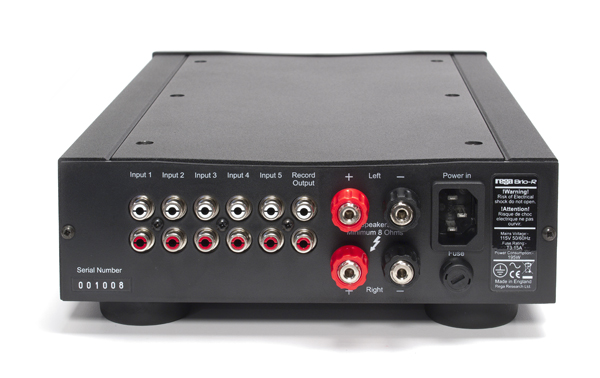

    Dzień dobry,
    To mój pierwszy post, więc jeśli coś nie tak opisałem lub źle dodałem temat, to proszę, o sugestię.
    Chciałbym kupić Bose 901 z Equalizerem.
    Mam Rega Brio-R i DAC.
    Brio-R nie ma ani pętli magetofonowej ani PRE IN/OUT.
    Myślałem, żeby podłączyć to tak:
    DAC -> Bose EQ in
    Bose EQ OUT -> Rega Brio-R Line 1 IN
    DAC będzie pełnił rolę Pre-ampa (i tak nie mam innych źródeł dźwięku niż cyfrowe).
    Czy takie coś zadziała?

    Polon_us
    DAC -> Bose EQ in
    Idea jest jak najbardziej słuszna. Powinno to zadziałać bez problemu.
    Moje wątpliwości (niezwiązane z połączeniami) budzi wybór korektora.
    Bose 901 wydaje się dość leciwym produktem i mało elastycznym, jeśli mówimy o kształtowaniu charakterystyki korekcji dźwięku.
    Ale to kolega wybiera.

    Czytałem o tym, że 901 grają dobrze tylko z dedykowanym EQ.
    Jestem zwolennikiem "systemowych" rozwiązań -> używaniem produktów zgodnie z wizją twórcy (stąd mój setup: REGA Brio-r+DAC+RS5). Bose to trochę taka fanaberia z przeszłości :)
    Dzięki, za odpowiedź!
    Jakby ktoś widział potencalny problem w takim podłączeniu, będę wdzięczny za wskazanie go :)
