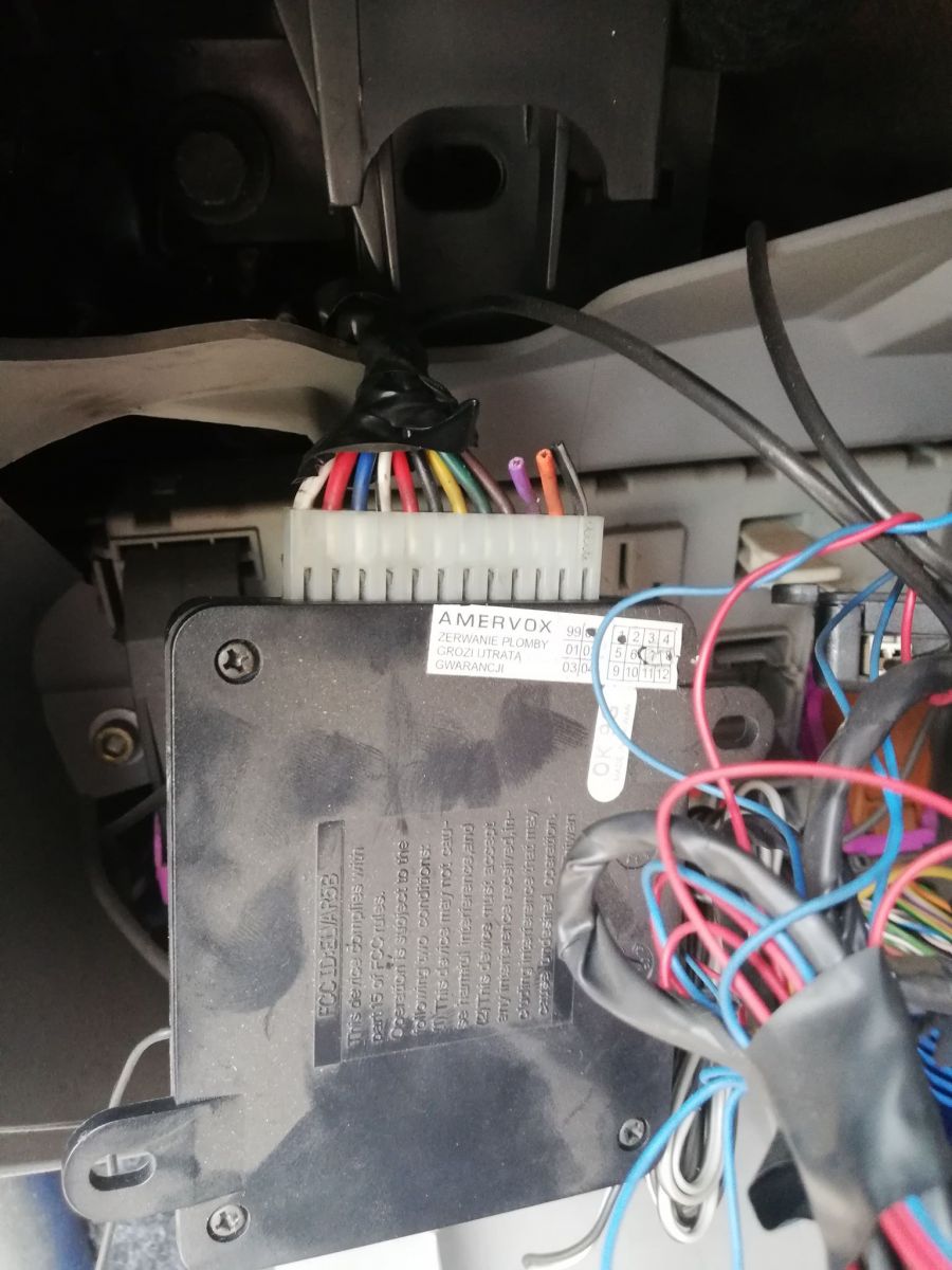

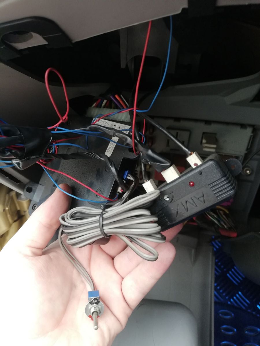

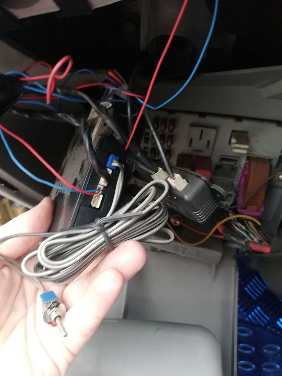

  • #8 18885105
    NeOn93
    Poziom 7  
    Panowie, tak wygląda ten alarm. Gdzie tego szukać ? :)

  • #9 18885455
    CameR
    NeOn93 napisał:
    jak wyjdę z samochodu to nikt nie może zostać w samochodzie bo alarm sam się uzbraja
    Sprawdź, czy "krańcówka" drzwi kierowcy jest sprawna i podłączona do wejścia "drzwi" centralki alarmu.
    (przewód brązowy dla krańcówki drzwi kierowcy sterowanej masą)
    Pomogłem? Kup mi kawę.
  • #10 18887180
    NeOn93
    Poziom 7  
    Problem rozwiązany, dorwałem instrukcję obsługi/montażu tego alarmu.
    Alarm jest programowalny, funkcja automatycznego uzbrajania był zaprogramowana.
    Programowanie odbywa się przez przełącznik serwisowy i przycisk na pilocie.
    Za automatyczne uzbrajanie/zamykanie odpowiadają funkcje 5 i 6.
    Instrukcję można znaleźć po modelu rządzenia, na Elektrodzie lata gdzieś w języku polskim.
