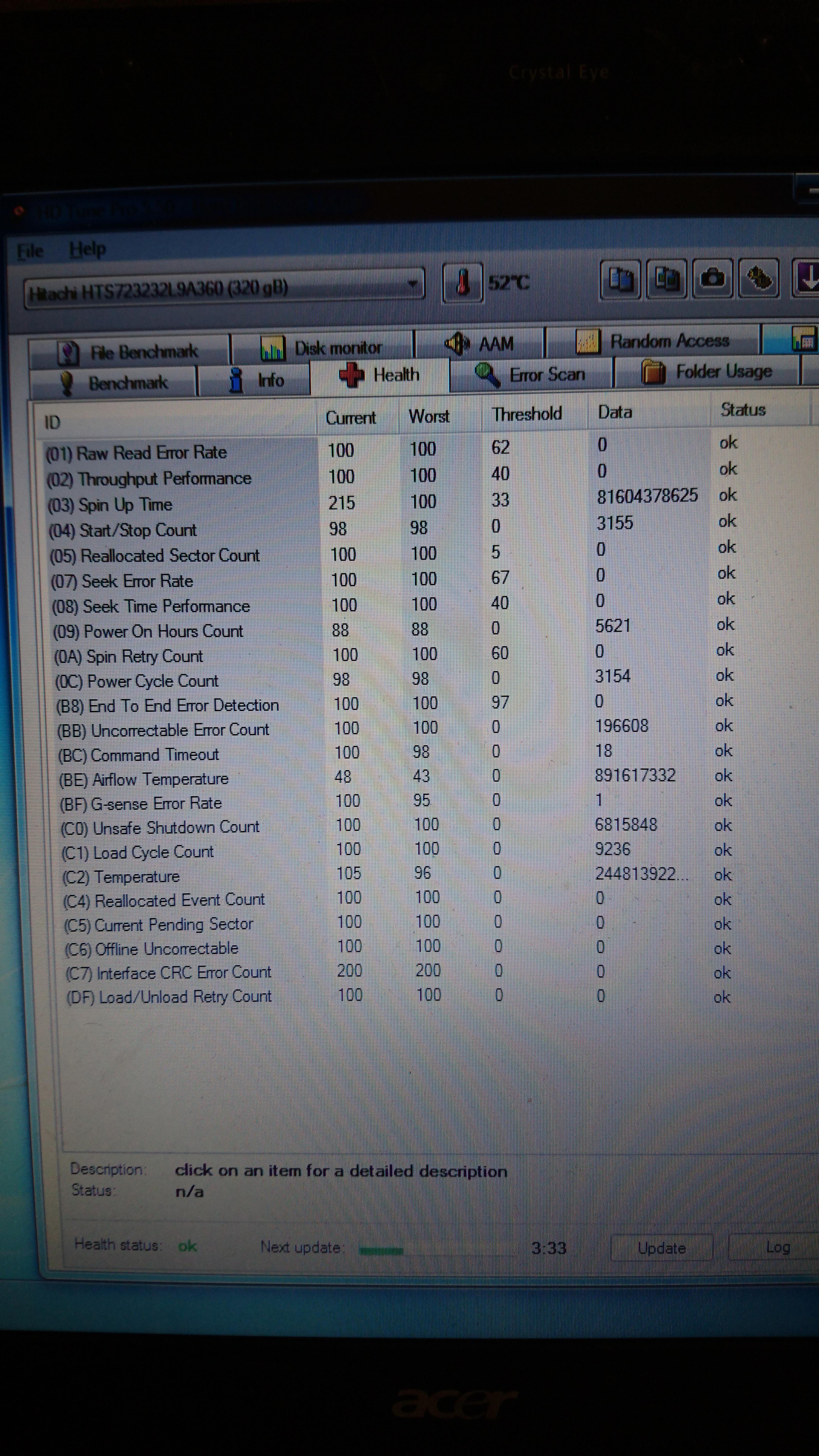

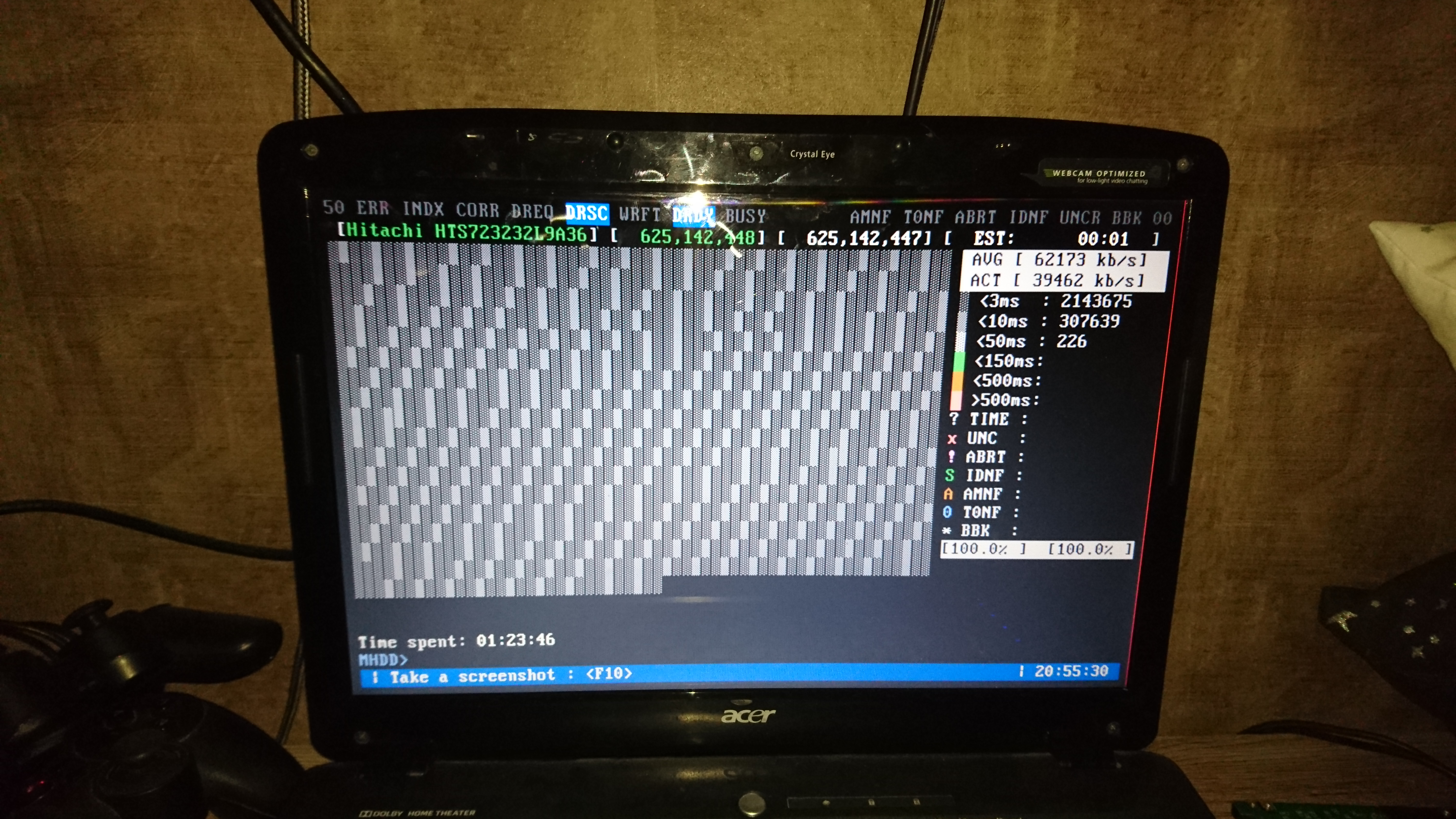

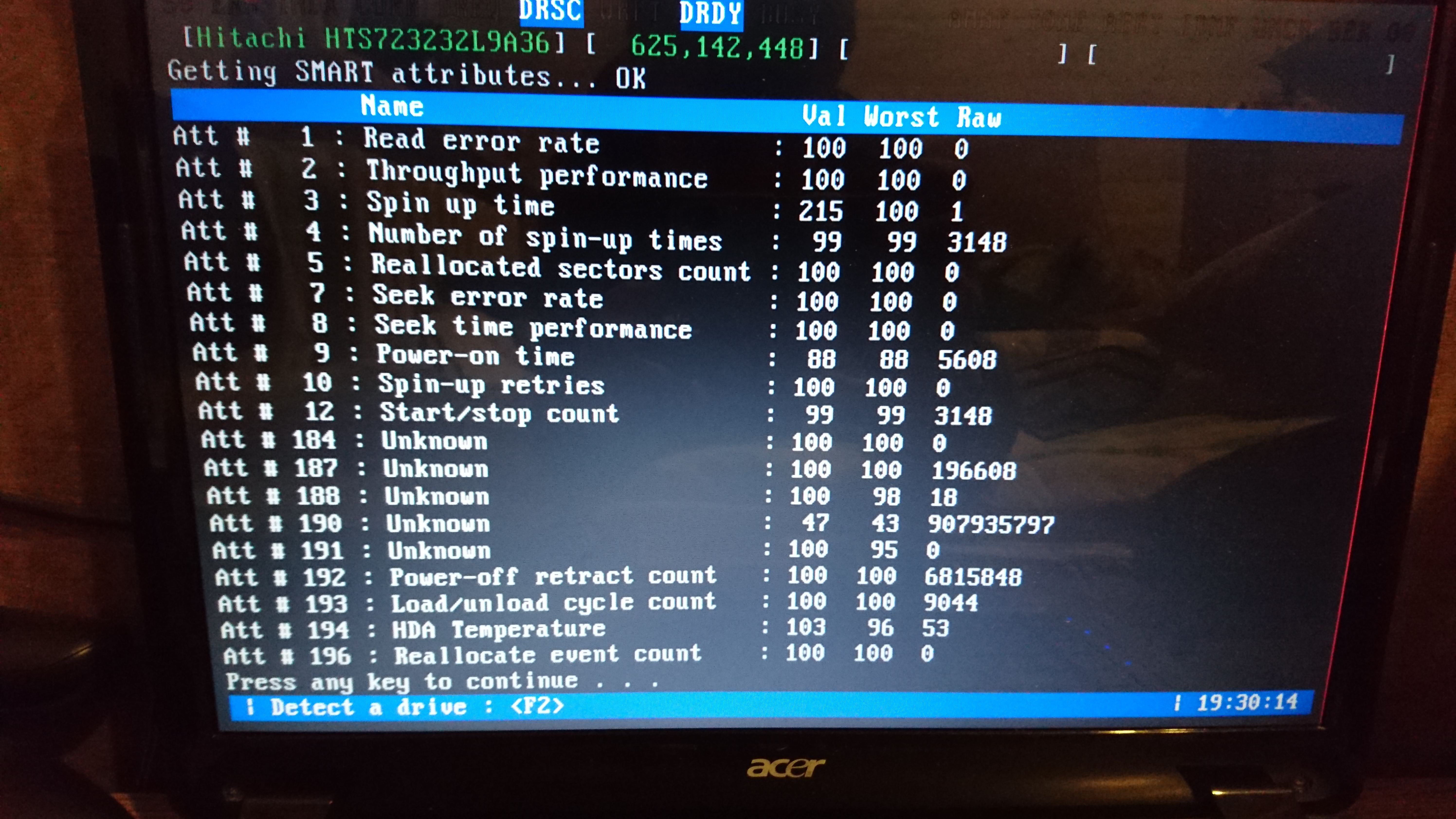

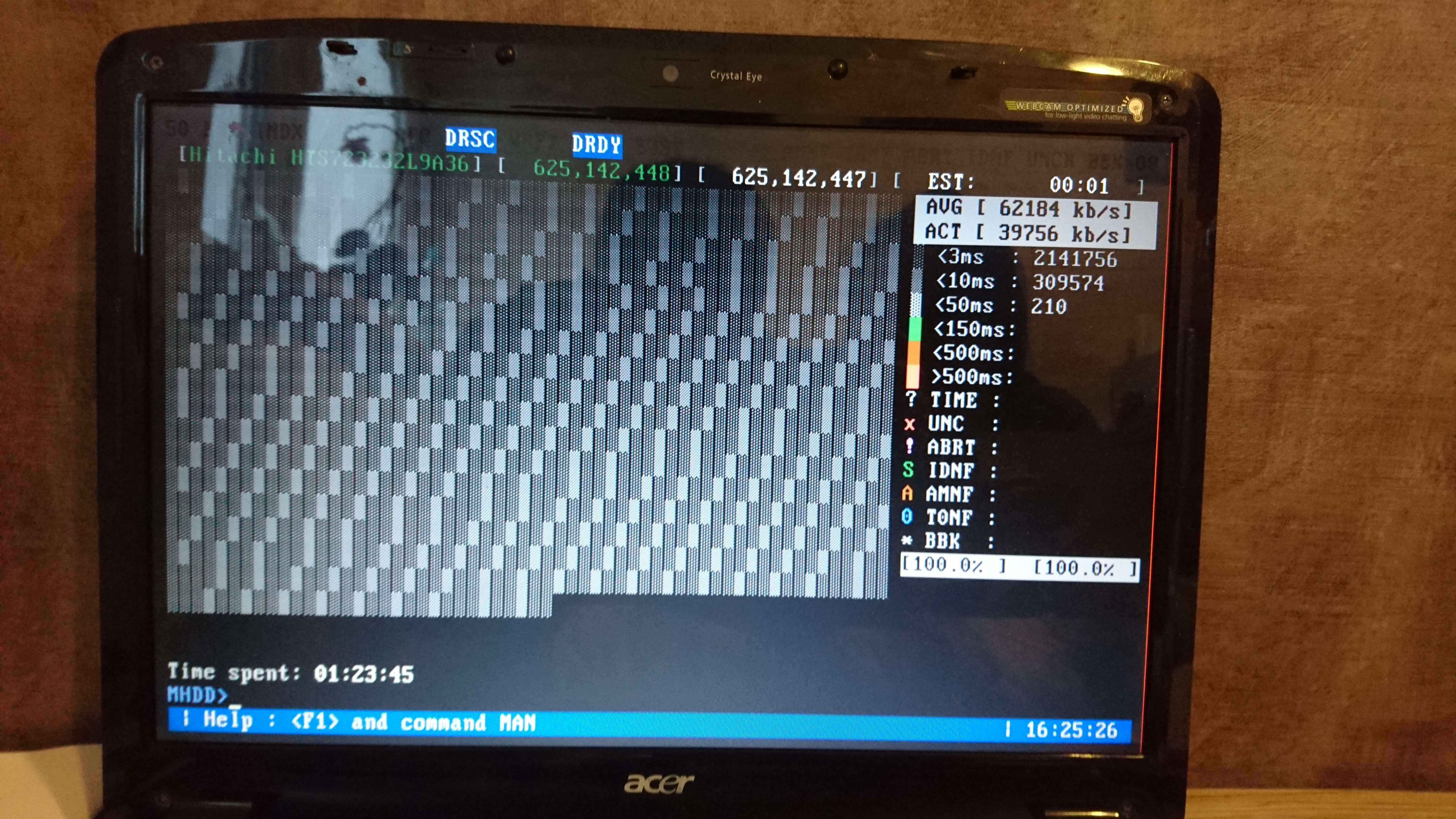

✨ Dyskusja dotyczy interpretacji wyników SMART dysku Hitachi, który został użyty jako zamiennik w laptopie. Użytkownik pyta o stan dysku po jego zerowaniu, a odpowiedzi wskazują, że ogólnie dysk jest sprawny, mimo że niektóre atrybuty, takie jak 188 (Command Timeout), mogą wymagać obserwacji. Uczestnicy forum sugerują, aby monitorować wartości atrybutów, ale nie widzą powodu do niepokoju. Wskazano również, że parkowanie głowicy jest normalnym zjawiskiem w dyskach laptopowych. Użytkownik został zachęcony do przeprowadzenia skanowania MHDD po pewnym czasie użytkowania, aby potwierdzić stan dysku.
