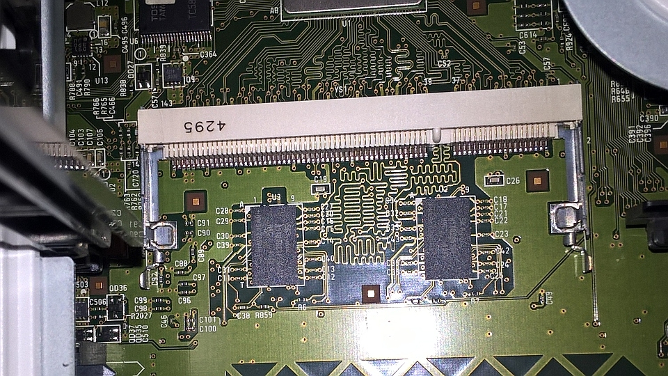

    toughluck
    Dobry wieczór,
    Przepraszam za odkopywanie wątku, ale również potrzebuję nowszego firmware do P6021cdn. Przy drukowaniu z telefonu (i tylko z telefonu) wyskakuje błąd F24B i podejrzewam stary firmware.
    Przy okazji, próbowałem też dołożyć pamięć, bo akurat mam stary moduł 1 GB DDR3-SODIMM, ale nie pasują wymiary. Swoją drogą, jaka tam pamięć podchodzi? Wycięcie jest przy ok. 19 mm, a wycięcie standardowe dla DDR3 to 24,8 mm, dla DDR2 to 16 mm, a dla DDR to 15 mm. Wg opisu w instrukcji ma to być pamięć DDR3, więc jestem dość zaskoczony.
    Pozdrawiam,
    Marek

    Nie mam fizycznie tej drukarki przed sobą ale tam zdaje się jest SO-DIMM DDR3 144pin. W "oryginale" wkładane tam były pamięci UDIMM czyli nie buforowane.
    Pisząc w oryginale miałem na myśli to że serwisuje u klienta drukarki z serii P6xxx odzyski z Niemiec i w nich włożone są pamięci oklejane KYOCERA i to są UDIMMy

    Wreszcie się udało.
    Zdjęcie gniazda pamięci w drukarce:
    Kyocera P6021CDN - Potrzebny firmware z językiem polskim
    Na jednej stronie 53+19 pinów, czyli razem 144.
    A ja mam moduł DDR3 204-pin (36+66), nic dziwnego, że nie pasuje ;-)
    Przy czym jedyne moduły 144-pinowe to SDRAM, nie widziałem nigdzie DDR3 z takim złączem. Znalazłem pamięć oryginalną, ale kosztuje tyle, co drukarka (a po przecenach jest nawet droższa).
    Czy ktoś ma sugestię, gdzie znaleźć pamięć do tej drukarki w dobrej cenie?
