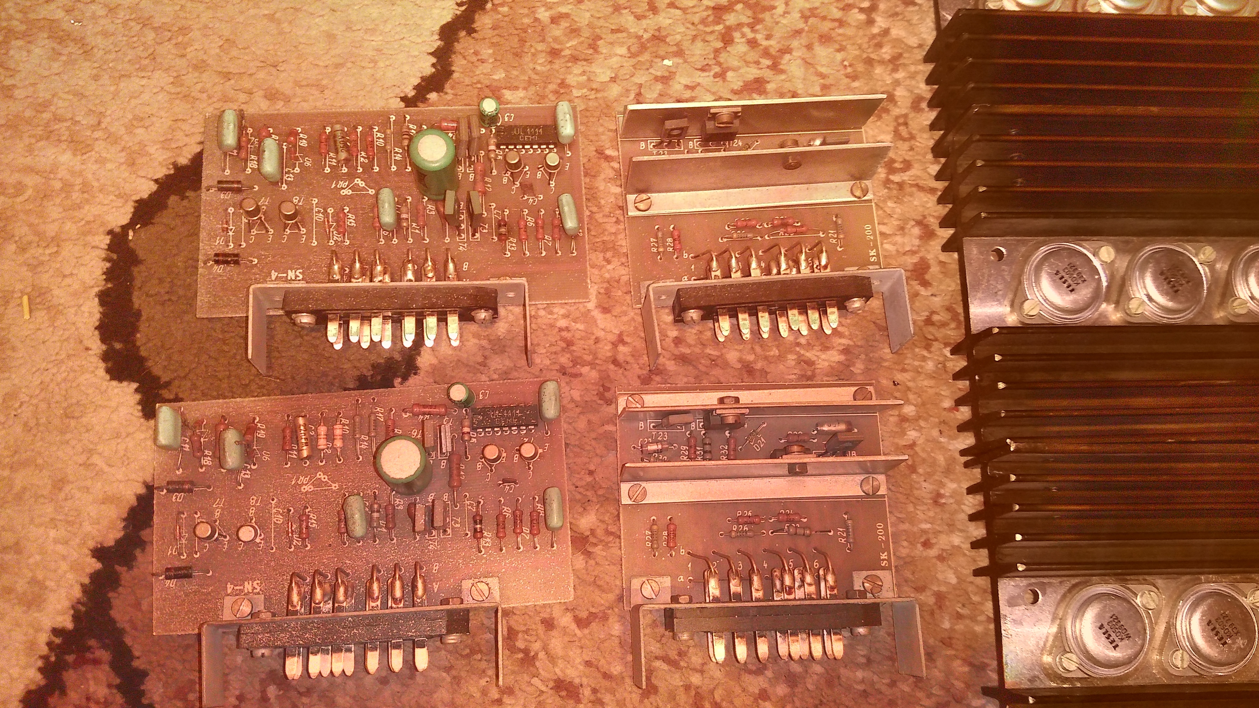

    Witam!
    Posiadam zepsuty wzmacniacz Elektronika W 400, chciałbym go naprawić, potrzebuję pomocy. Wymieniłem spalony KD503 oraz 3 zwęglone oporniki. Po uruchomieniu wzmacniacz się załącza, słychać przekaźnik, po podłączeniu sygnału w głośnikach jest cisza. Napięcia zasilacza 39V.
    Proszę o pomoc w dalszej naprawie gdyż nie mam wiedzy które elementy wymieniać i jakie napięcia mierzyć.

    Na zdjęciu Schemat blokowy wzmacniacza . Zacznij tradycyjnie - z przeglądu stanu montażu i wymiaru napięcia w punktach wskazanych strzałkami . Napięcie zasilania wzmacniacza nie 39V, a symetryczne napięcie+ - 39-40V. Wzmacniaczowi już nie mało lat, szczególna uwaga stanowi kondensatorów elektrolitycznych, lecz tylko nie zmieniaj od razu wszystko bez rozbioru, a tylko po twardym rezonie w nie zdatności do użytku czy stracie pojemności. Elektronika W 400 - wzmacniacz nie gra po wymianie KD503 i oporników

    Prawdę mówiąc to jeśli Ci zależy ma tym wzmacniaczu to odtwórz schemat na podstawie mozaiki ścieżek i połączeń pomiędzy złączami i pozostałymi podzespołami.
    3-4 godziny rysowania i masz pełną własną dokumentację pozwalającą na dokładne wytypowanie punktów pomiarowych, sprawdzenie wartości napięć, symetrii wzmocnienia obu kanałów, kontrolę prądów spoczynkowych par końcowych etc.
    Albo naprawa w rodzaju: wymienię uszkodzony element i zobaczę czy działa.

    Wszystkie płytki dokładnie przejrzałem i mam wątpliwości tylko do tranzystorów BD 140...
    Zrobiłem znów pomiar... lecz tym razem z wszystkimi płytkami i napięcia są prawidłowe. od 33V do 35 V
    Naprawę robie właśnie z żarówką 100W
    A napięć nie było bo robiłem pomiary bez płytek... mój błąd..

    To masz w końcu napięcia +40V/-40V na płytkach stopnia mocy czy nie? Że tak głupio zapytam bezpieczniki wszystkie sprawne?

    Widać, że gdzieś się napięcia gubią (0,4V) te napięcia 34V to też jakieś podejrzane. Albo coś źle mierzysz.

    Zmierzyłem prawidłowo, minus na obudowę a plus po szczególnych punktach.

    No to jest tylko połączone między sobą przewodami i złączami. To albo gdzieś przewody uszkodzone albo na złączach nie ma styku. Warto może napsikać w styki złącza jakimś preparatem typu "kontakt S".

    Chyba znalazłem usterkę, przemieniłem tranzystory końcówki mocy z kanału lewego na prawy i jest napięcie tam gdzie nie było. A tam gdzie było wtedy nie ma. Czyżby jakiś tranzystor końcowy był nadal uszkodzony ?
    W skrócie przemieniłem tranzystory z jednego kanału na drugi

    Tranzystory nie mają wpływu na napięcia w punktach których zaznaczyłeś. Napięcia muszą być tam cały czas takie jak na kondensatorach zasilacza głównego.
    Dalej podtrzymuję, że gdzieś coś nie łączy.

    Okazało się że znów jeden z tranzystorów jest spalony i opornik który do niego szedł. Zmieniłem go na 2N3055 bo tylko taki mam pod ręką. Teraz w ogóle nie ma napięć.

    Przed pierwszym włączeniem wzmacniacza sprawdziłem prawie każdy element ( oprócz rezystorów, nie licząc przypalonych) i tylko do BD140 miałem zastrzenia. Zanim napięcie dojdzie do płytek wzmacniacza to przychodzi jeszcze przez chyba stabilizatory jakieś ? To te dwie płytki po środku z radiatorami, one odpowiadają za dostarczenie prądu.
    Prosto mówiąc wpierw napięcie jest w tranzystorach końcowych później przez te chyba stabilizatory a dopiero na końcu do tych płytek.
    Winowajcą braku napięć są uszkodzone BDP395. Zrobię ponownie gruntowne oględziny i dam znać jeśli będą znów jakieś problemy...

    Sprawdziłem każdy element w stabilizatorach napiecia dla końcówek mocy i wszystko okazało się być sprawne... Oczywiście sprawdziłem to za pomocą miernika gdyż nie posiadam testeru. Jedyne co wymieniłem to kondensatory foliowe 330n ponieważ nie umiałem ich sprawdzić. Aż boję się znów odpalać żeby znów nie poszły końcowe tranzystory.... Macie jakieś sugestie co jeszcze sprawdzić ? Podejmę się każdego wyzwania...

    Stabilizatory to te płytki: Elektronika W 400 - wzmacniacz nie gra po wymianie KD503 i oporników

    Można powiedzieć coś odkryłem. Ruszałem mocno tą płytką z zdjęcia wyżej aby wprowadzić ją w wibrację. Napięcia skaczą nawet do 15V. To Chyba jakiś żart, przecież czyściłem styki. A może jakiś element pod wpływem uderzeń reaguje ;p
    Ewidentnie reaguje na wibracje. Chyba wymienię te tranzystory dla świętego spokoju.
