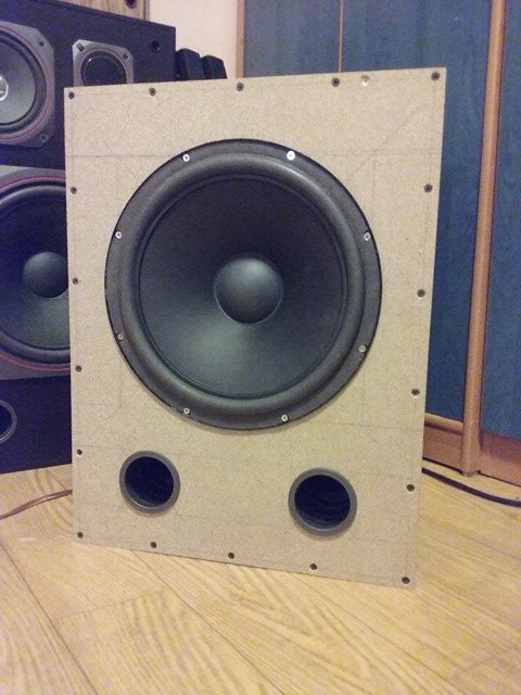

    Chciałbym zaprezentować pierwszą konstrukcje audio (pierwszą którą się chwalę, a bardziej na którą da się patrzeć bez załamania :D )
    Dla czego zbudowałem akurat subwoofer na takim a nie innym głośniku? Odpowiedz jest prosta: "Bo akurat taki kosz walał mi się tu i tam od paru miesięcy". A drugi powód to taki że tylko regeneruję a jakoś nie stworzyłem niczego od początku do końca.
    Obudowa o pojemności 67L, płyta wiórowa 18mm, strojona na 37Hz (tunele z mildtonów o średnicy 6,5cm i długości 19cm). Wszystkie ścinaki klejone kelejem do drewna Wikol i skręcone wkrętami do regipsów co 10cm Wymiary: 40cm x 52cm x 40,4cm (szerokość x wysokość x głębokość). Wewnątrz wytłumiony watoliną 2cm.

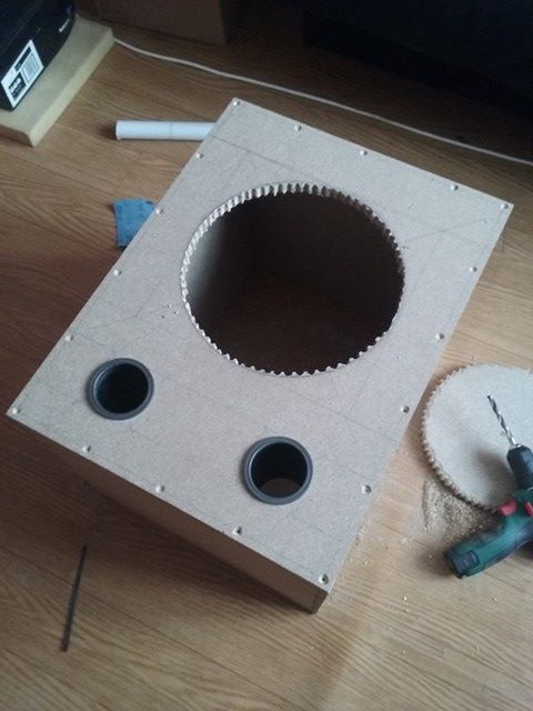

    Niestety z braku narzędzi miałem więcej zabawy w wycinanie okrągłych otworów ale 3 dni i jakoś wyszło. Co do wykończenia to czekam aż się ociepli bo nie ma warsztatu w którym mógłbym cokolwiek kleić itp.

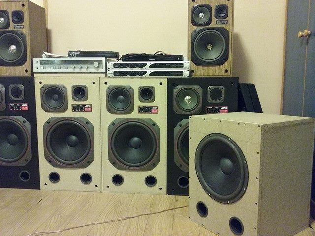

    A tak prezentuję się z zestawem który używam na co dzień (a reszta się nie zmieściła na zdjęciu :D )
    Subwoofer Tonsil GDN 30/80
    Liczę na propozycje wykończenia, bo niestety tylko miałem okazje obijać kocykiem parę kolumn .

    Nie ma świszczenia przy bass reflexach? Ja bym dał 2×8cm. 1/3 pola membrany lub więcej. Daj do rogu pokoju, może zejdzie niżej. Troszeczkę tłumienia w środku. Dziura metoda jeden obok drugiego wyszła dobrze.
    Pomogłem? Kup mi kawę.
  • #3 16291414
    axdam99
    @Tremolo Niestety trochę świszczy ale przy znacznej głośności ale nie jest to jakieś tragiczne. Stoi w rogu pokoju ale że to 16m2 powstaje nieprzyjemne echo. Dużo lepiej jak stoi na środku 20cm od ściny. W tedy bas się nawet ładnie rozchodzi. W środku jest watolina 2mm wrzucona tak po prostu. Może spróbuję wcisnąć gąbkę z ZG 60 c 201 bo akurat mi została (coś koło 4cm)

    Witam, no nie jest złe, da radę oko zawiesić, lecz ja gra to już Ty słyszysz.
    Na stronkach są częstotliwości które można sprawdzić. Podaj 25Hz, czy gdzieś nie wieje za bardzo, 35Hz, 40,45, 50... pomaluj to jedynie jakiś czarnym np. matowym. Lub obij tanią wykładziną z castoramy i narożniki na krawędziach, jakieś stopki ale z tym bym był ostrożny, ja w moich altusach wywaliłem te podesty z pod nich i dałem okrągłe walce drewniane średnicy 10cm. Wyciąłem wyrzynarką okrągłą z grubej deski. Jest lepiej.
    Ja moje altusy przerobiłem i zrobiłem dziury 6cm z tyłu kolumny i docinałem na słuch długość rurki, wyszła około 2/3 głębokości kolumny,a te z przodu dziury zaślepiłem, gra o niebo lepiej.
    Nie można było wydostać 43Hz teraz gra na 35 bo potem to tylko mi dmucha membrana.

    Świetny pomysł na zrobienie otworu. Alternatywa dla frezarki. Powiedz, jak potem wyrównałeś otwór?
  • #6 16295507
    axdam99
    Obijać raczej nie będę. Pewnie pójdzie na sprzedaż tak jak stoi i zainwestuje w coś lepszego. Co do otworu to najpierw pilnik do drewna a później papier ścierny P40 na czymś okrągłym. Od przodu wygląda idealnie ale od wewnątrz trochę drewna odpadło. Jest szczelny. Generator biorę z winlsd beta lub Pro. Przy 30Hz zaczyna swistac ale i tak tę częstotliwości odcinam na equalizerze (pasmo tego głośnika to od 40Hz).

    Jak tak patrzę na technologie wycinania otworu, to się nie dziwie, że zeszło z tym 3 dni :) Zainwestuj w wyrzynarkę (koszt ok 100-200 zł) a czas wycinania skróci się do 3 minut :D W przyszłości zawsze takie narzędzie może się przydać :)

    @bimberboy32 Mam wyrzynarkę ale jej nie używam bo to chyba jedyne narzędzie które w moich rękach robi więcej szkód niż to warte :D . Spartoliłem takim sposobem 2 subwoofery.
    @dominator8 Robiłem go po szkole, dlatego 3 dni (Nawet 5 z regeneracją głośnika. Mnie się nie spieszy nigdy). U mnie dokładnie tak samo, już nabrałem wprawy z wkrętarką i wiertarką. Wierciłem wiertłem chyba 7mm (albo 8mm).

    Metoda nie jest zła. Ja wycinałem ostatnio w metalu otwór na stopa bezpieczeństwa do takiego generatora. Użyłem tej samej metody tylko wierteł dentystycznych z węglika wolframu i wkrętarki. Zajęło 15minut fi 22mm. Co do wyrzynarki, w biedronce były tanie wyrzynarki, które cięły lepiej niż markowe, szłoby z nią wycinać gwiazdki przestrzenne z galaretki. Wymień te BR na coś większego, przestanie świszczyć.
    Do BR polecam otwornice:
    http://www.tremolo.pl/sch//Artykuly/Glosniki/...paczka__gitarowa__z__grubym__dol_em.html#cont - zakładasz na wiertarkę i za minutę masz dziurkę.
    W w/w kolumnience zastosowałem 86mm BR x2 albo 90 , ale już 3-cia dziura była w pogotowiu. Nie świszczało nic. Ale to inne skoki membrany i wystarczyło 50Hz.

    Miałem swojego czasu podobny Subwoofer na głośniku Tonsil GDN 30/80 i w domu świetnie się sprawdzał.Ja bym go ładnie okleił okleiną w ładnym kolorze.
  • #16 16342919
    Twu
    Szczerze jak dla mnie nie bardzo jest się czym chwalić. Przedewszystkim niedokończona konstrukcja- brak wykończenia. Nie podobają mi się jeszcze małe bassreflexy.
    Przetwornik szczerze powiedziawszy też średnio nadający się do suba, no ale skoro taki akurat miałeś nie będę się czepiał. Regenerację robiłeś na oryginalnych częściach, czy do końca nie jesteś pewien?
