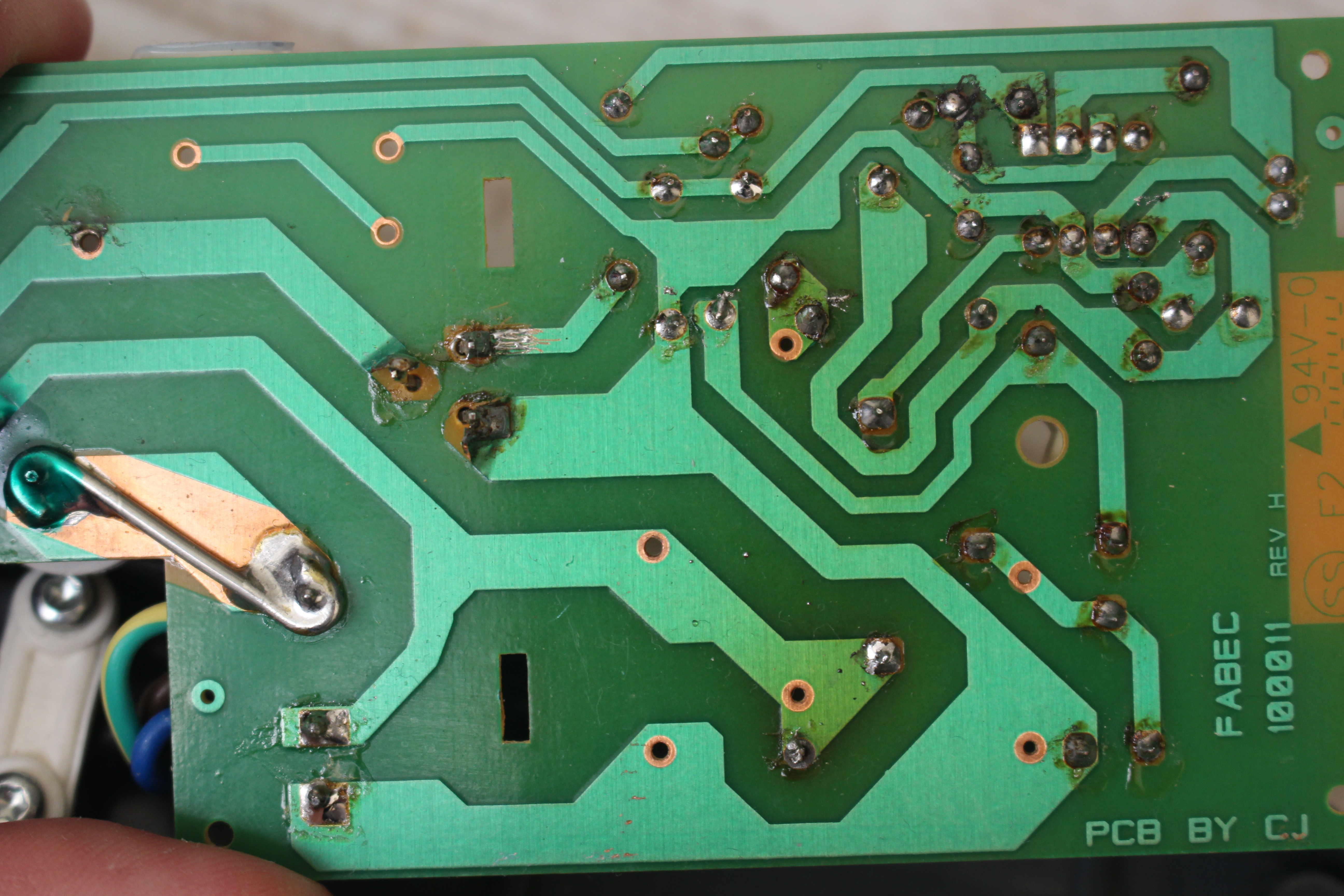

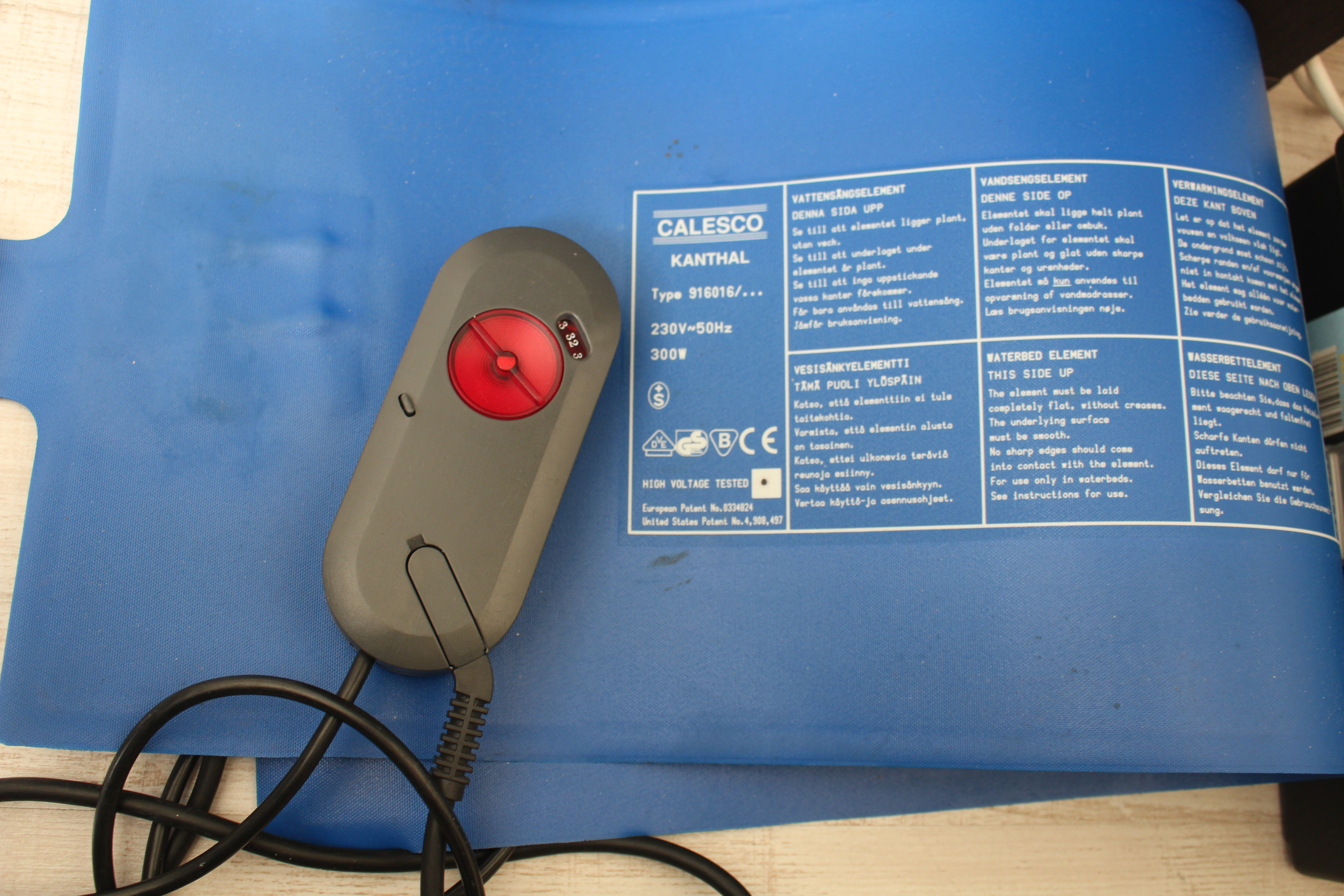

    Mam problem z w/w matą eletryczną, ponieważ raz działa bez problemów a czasami nie. Sprawdzone połączenia i wymieniony triak BT-137 600E.
    Urządzenie działa jak jest zimne i tylko jak termostat uniosę do góry. Na leżąco nie działa. Sprawdzałem połączenia od maty na rezystancję czujnika w macie (ok. 2kΩ)
    i grzałki w macie (ok. 300 Ω) i nie stwierdzam przerwy nawet po wyginaniu w różne strony. Czy układ scalony powinien być wymieniony? Resztę elementów sprawdziłem po wylutowaniu i są sprawne.

    Uszkodzony kondensator elektrolit,działa, zamykam.
