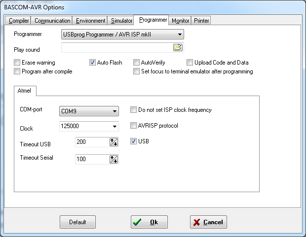

    Mam problem z zaprogramowaniem xmega 128. Chip mi identyfikuje, podaję jego nr itp ale gdy chce wysłać program do procesora to pokazuje że nie może go wykryć. Tak samo przy atmel studio. Czy to może być usterka samego mikroprocesora? Trochę czasu minęło od jego kupna do dzisiejszej chwili i dopiero pierwszy raz próbuje go zaprogramować.
  • #2 16292546
    pawlik118
    Poziom 32  
    a masz właściwy model procesora podany w Bascomie (w kodzie programu?) Spróbuj ustawić mniejszą prędkość programowania
  • #3 16292553
    lt640
    Prędkości próbowałem, model wydaje mi się że mam zły, w sensie takim że nie było pliku od mojego procesora i jakis gdzieś znalazłem i wkleilem do bascoma. Model to ATXMEGA128D4. Być może tu jest problem. Ale dziwne że w atmel studio też dzieją się dziwne rzeczy, 2/3 programowania się niby udają a żadnej reakcji procesora nie ma, a odczytuje wszystko dobrze, model procesora itd.

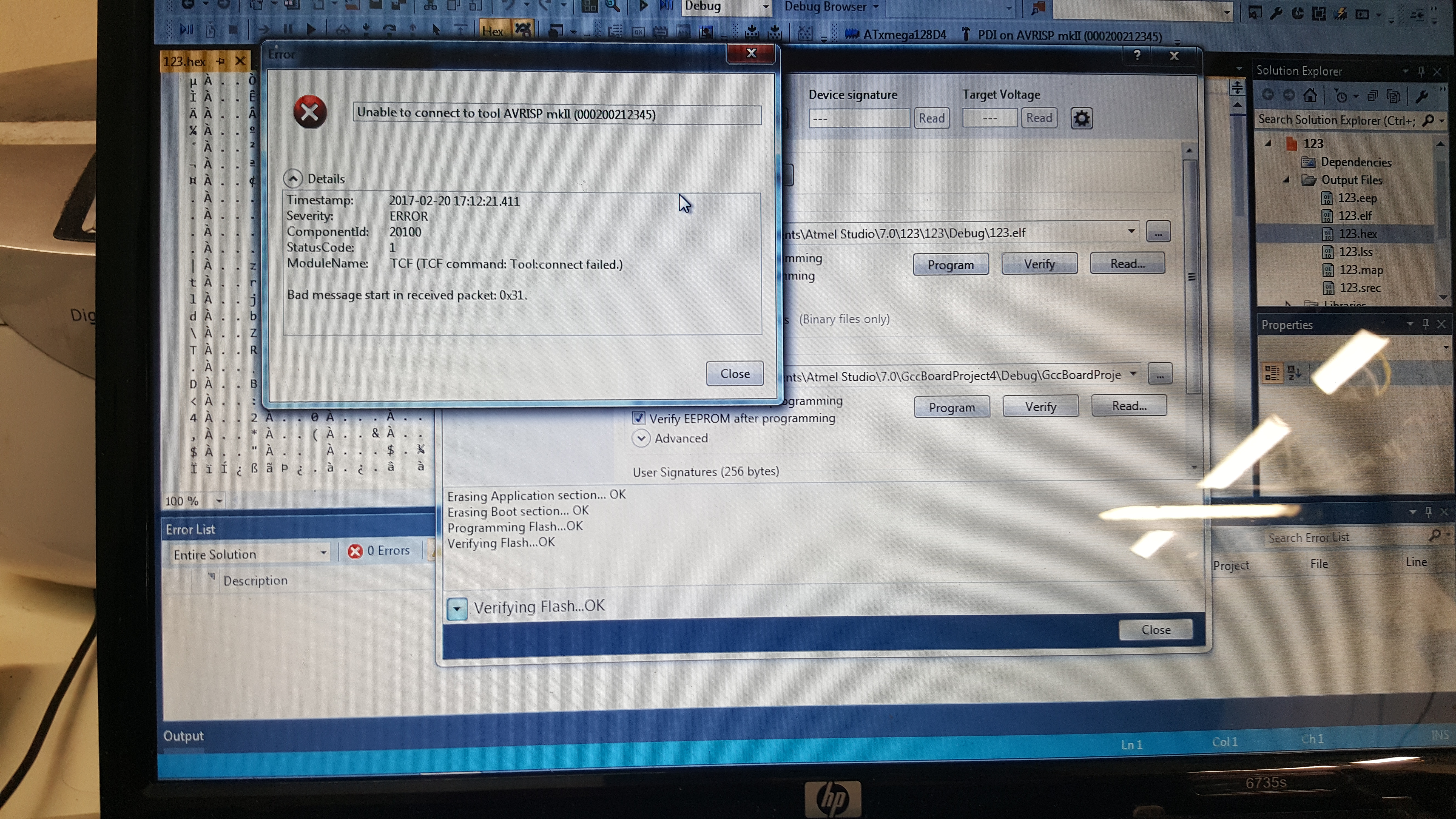

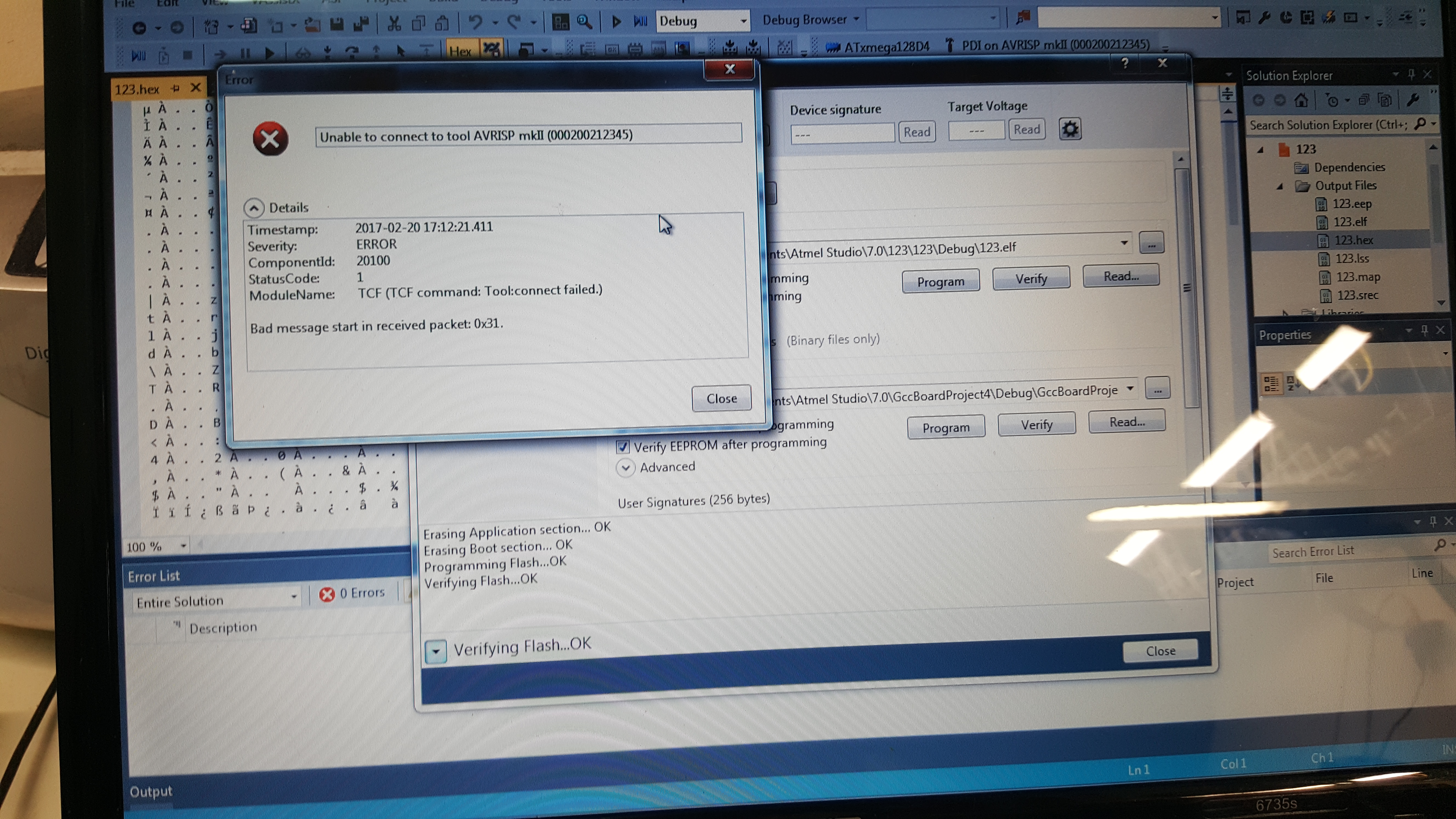

    Podczas programowania przez program Atmel Studio 7 odczytuje wszystkie parametry procesora, napięcie itd. Czasem wywali błąd połączenia z programatorem ale jak się uda to jest wszystko pięknie zaprogramowane i zweryfikowane ale fizycznie reakcja procesora jest taka jakby nic się nie zaprogramowalo.

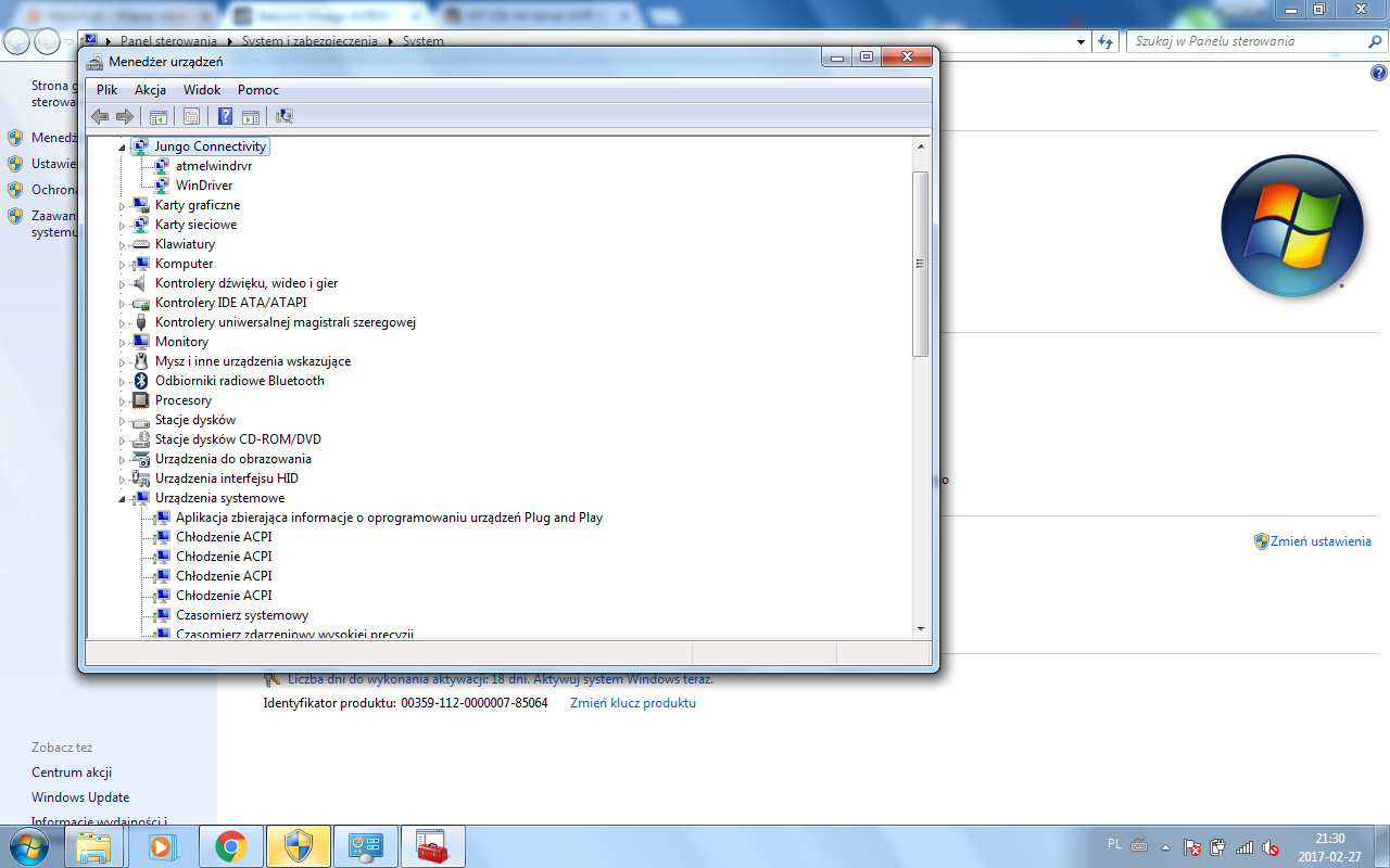

    Pod bascom mam sterownik libusb, pod atmel studio jungo. Czyli wychodzi na to że mam uszkodzony procesor.
