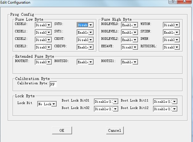

A ja chce tylko zaprogramować zew programatorem USBAsp
jeden procek ....

Pomijaąc że programowanie dotyczy z "wiersza poleceń" przez ISP
Więc ja chcę tylko rozkminić
HFUSE=0xdd LFUSE=0xff
I jak ustawić te Fuse Bity
Ja nie jestem programistą i nie ja tworzyłem program .... więc chcę sie tego dowiedzieć
By się wydawało prostej informacji
Może inaczej czy ktoś ma USBAsp i może mi odczytać z swojego konfigurację FB ?
I myślę ze problem sie rozwiąże.
