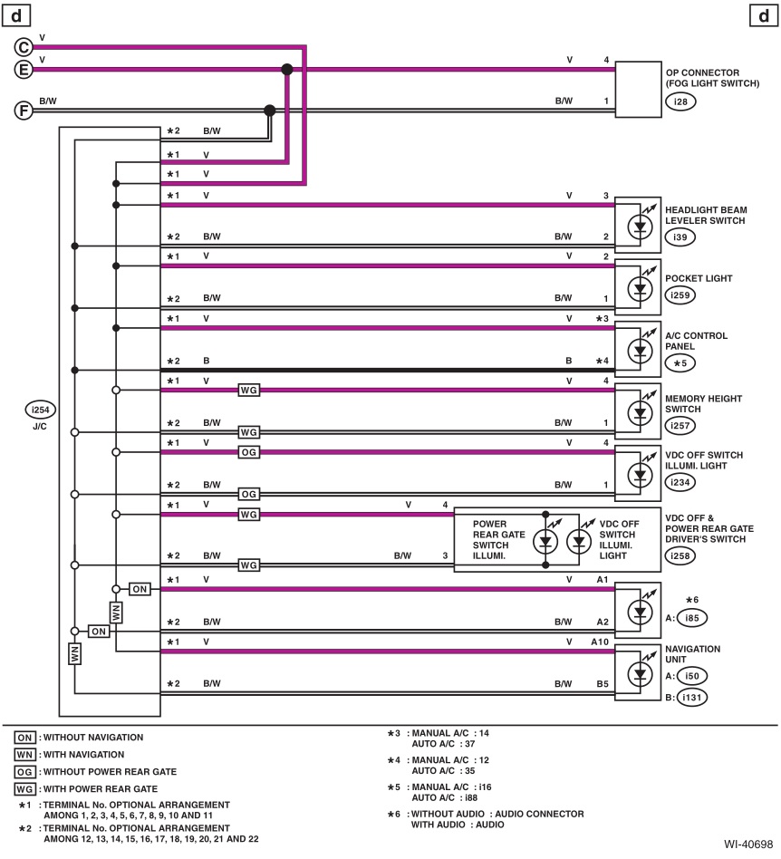

    Witam miałem przepięcie w instalacji 12v podświetlenia pokręteł/guzików w aucie.
    Ze schematów wynika że padła cała linia E oznaczona kolorem fioletowym na bezpieczniku 16.
    Wymiana bezpiecznika nie daje żadnego efektu , wszystkie bezpieczniki sprawne (sprawdzałem ) , odpięcie akumulatora na 5 min również , błędów brak .
    Padło podświetlenie : kierownicy , panelu klimatyzacji , podgrzewania foteli,start stop , sterowania lusterek
    Schematy są z wersji US różnie je tylko ilość bajerów .

    aktualizacja :
    w bezpieczniku nr 16 brak napięcia , w poprzedzającym go 15 w silniku jest
  • #2 16301279
    Karenz
    Co sie okazało , schematy z wersji US są bezużyteczne dla europy . Spalił się bezpiecznik w uwaga zapasowej skrzynce bezpieczników ukrytą za normalną skrzynką bezpieczników , dostęp podobno tragedia .
