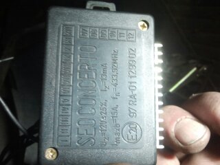

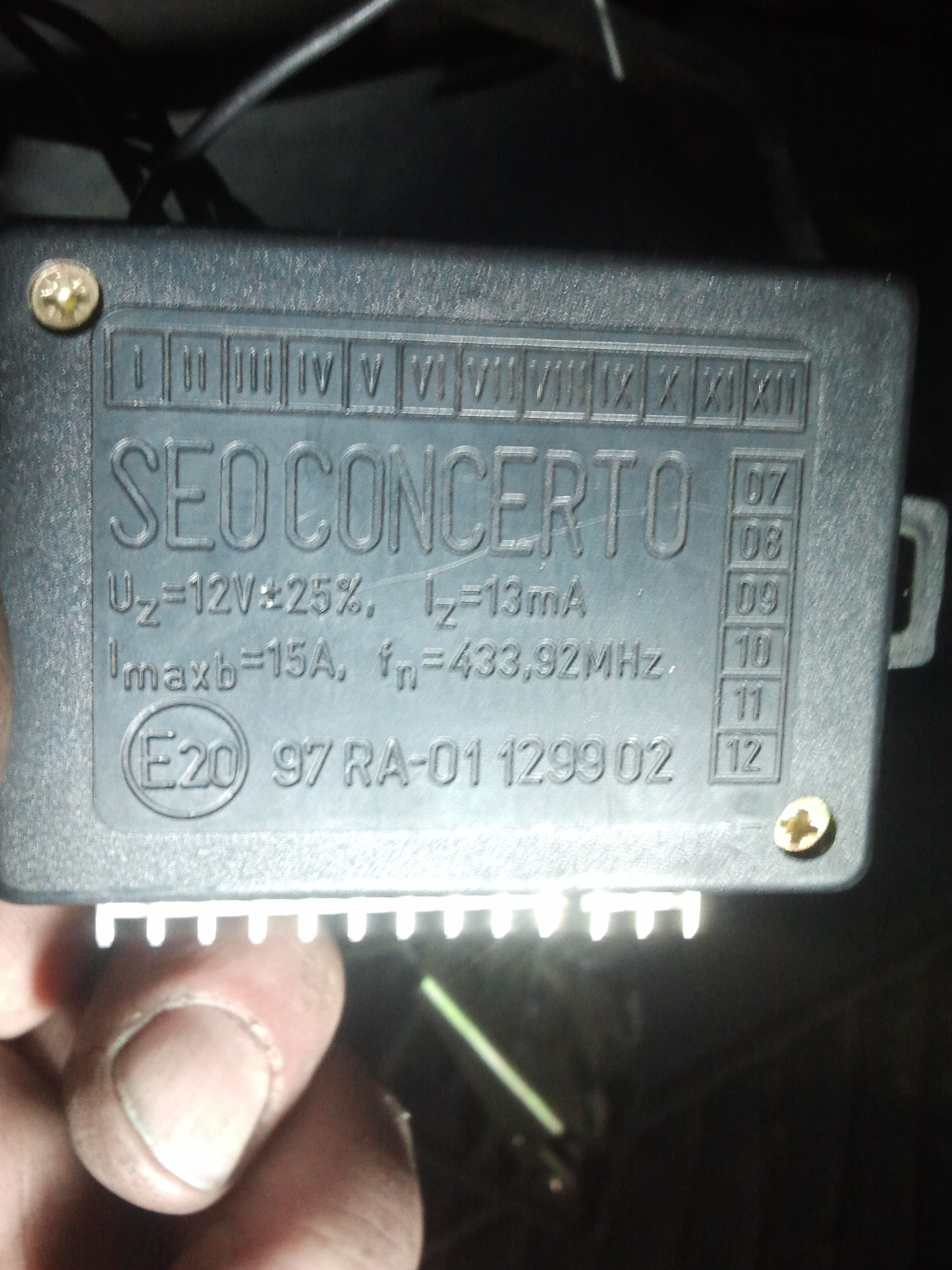

    Czy ktoś z kolegów moze podpowiedziec jak sprawdzic który to przewód awaryjny żeby zresetować alarm SEO CONCERTO 97RA01129902 taki jest symbol na obodowie z góry dziękuje za pomoc Jak zresetować alarm SEO CONCERTO 97RA01129902 - który przewód awaryjny? Jak zresetować alarm SEO CONCERTO 97RA01129902 - który przewód awaryjny?

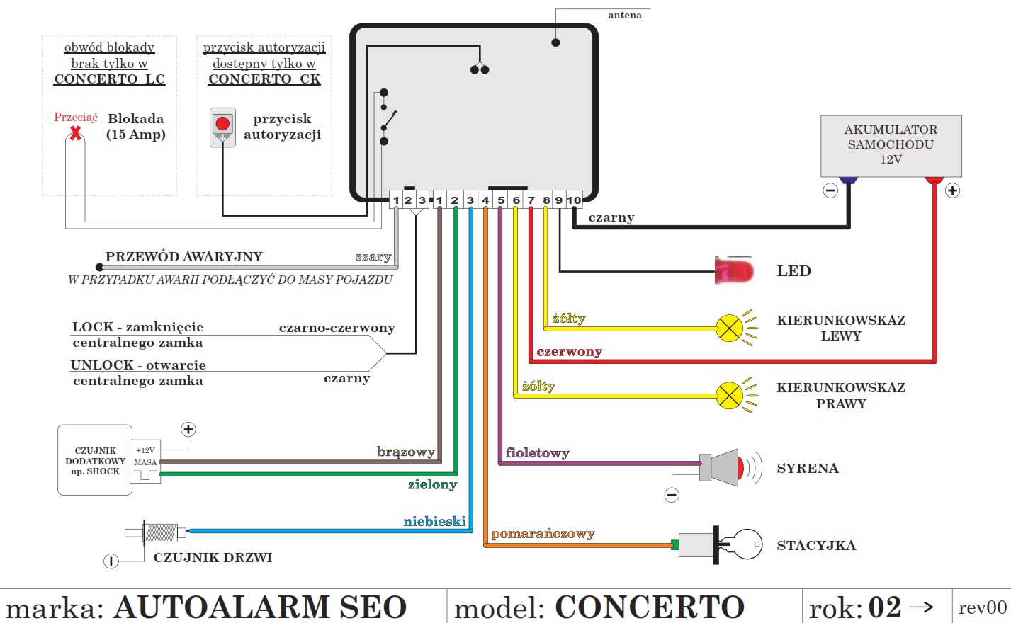

    O ile dobrze rozpoznaję oznaczenie centralki, to jest to "nowy" model bez przewodu awaryjnego.
    Stary model centralki, programowany przewodem awaryjnym wyglądał tak:
