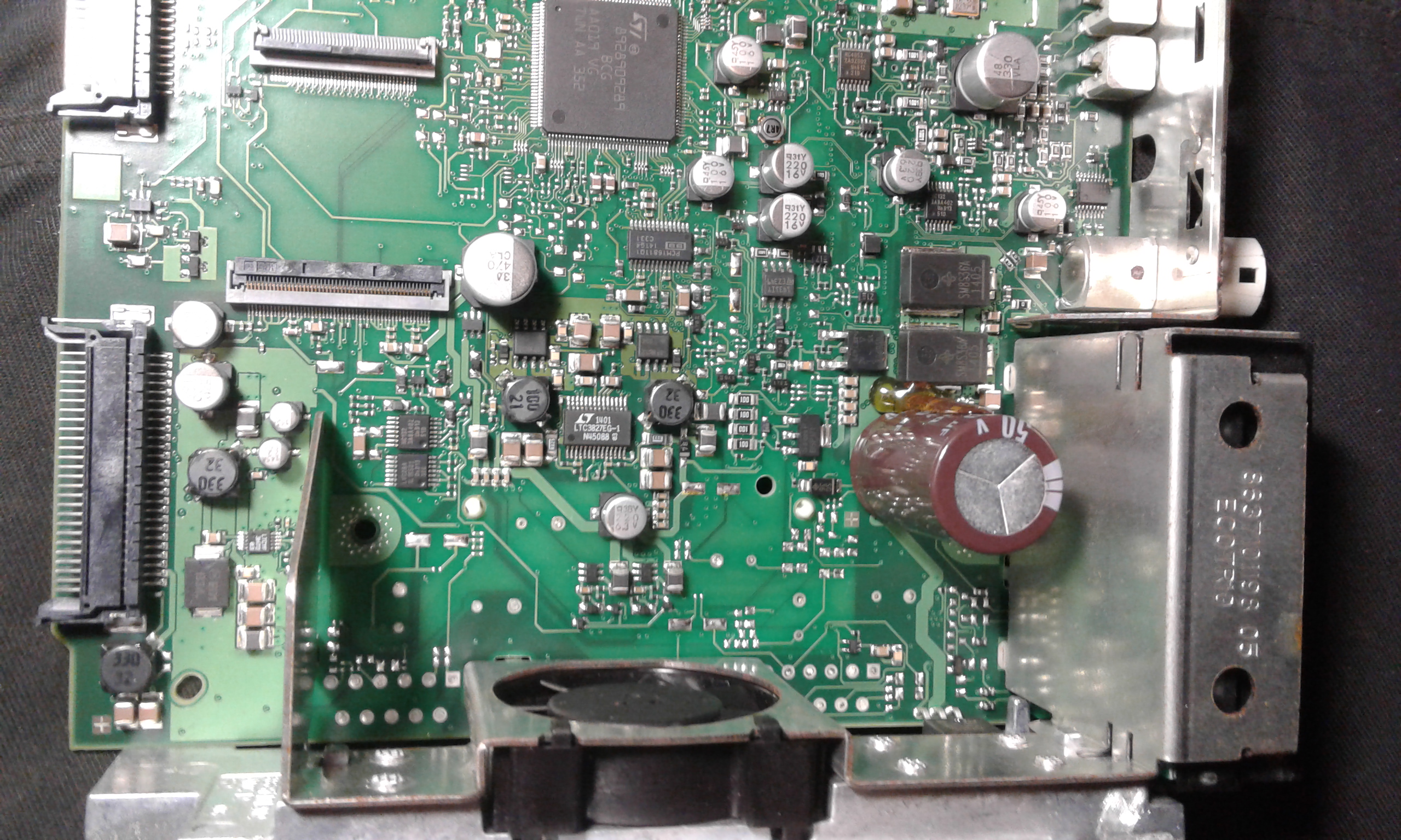

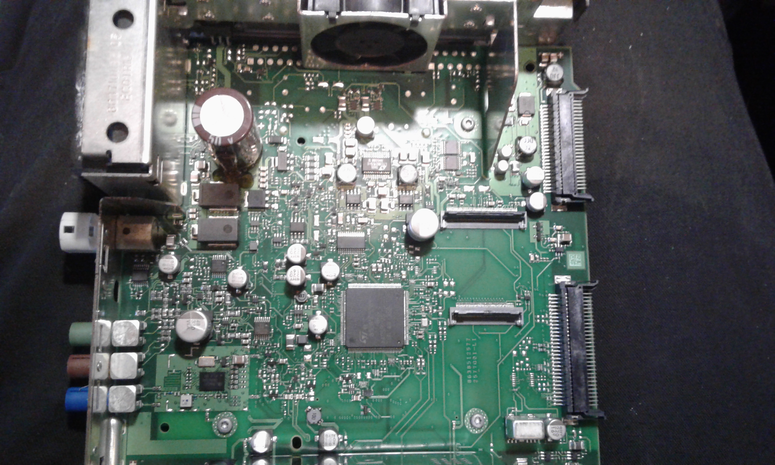

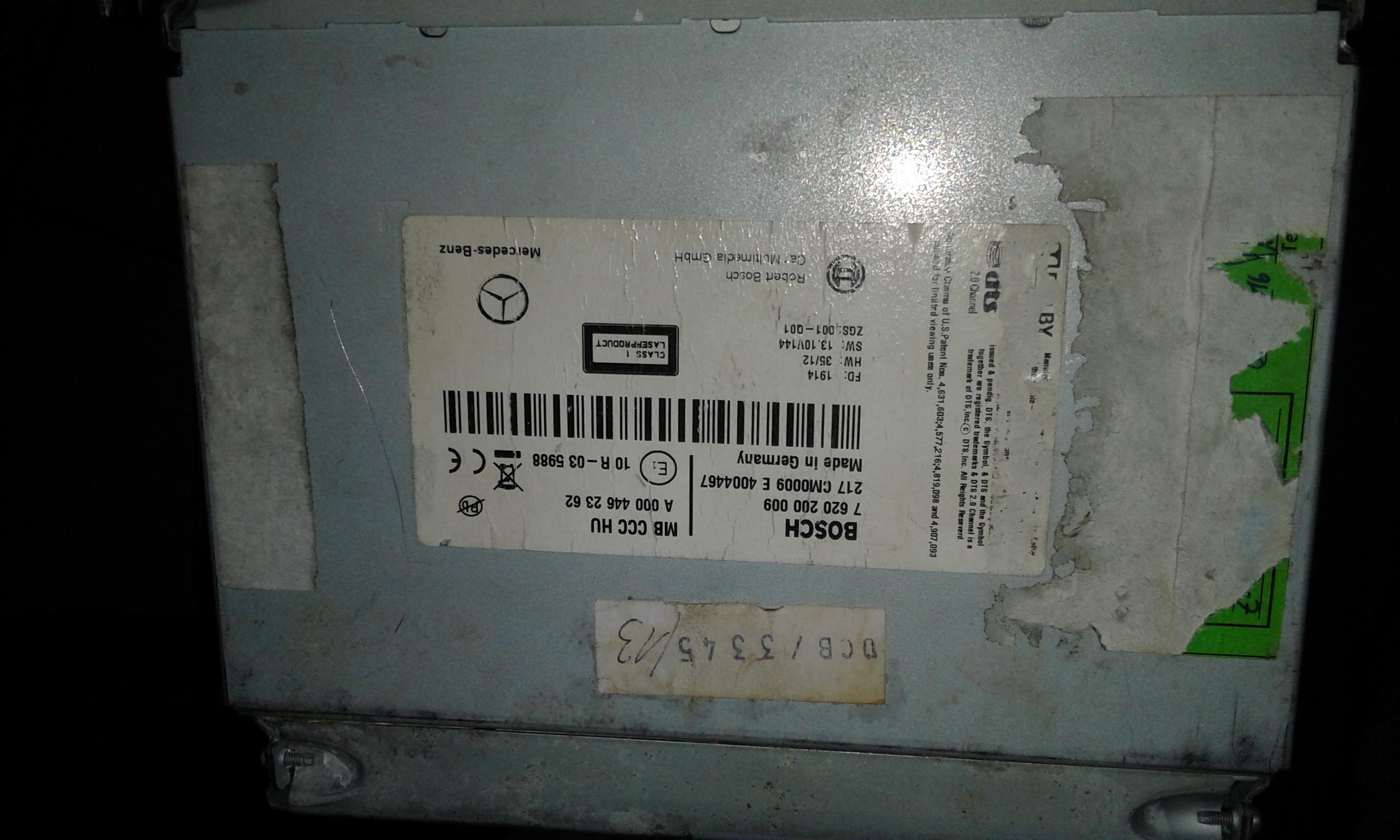

    Za kilka dni mam podjąć się próby adaptacji radia model A0004456762 wyjętego z autokaru Setra. Zbieram informacje.
    Radio zakupione na aukcji więc to jedyne informacje o historii radia jakie znam.
    Na dzień dzisiejszy nie miałem jeszcze radia w ręku, sprawą zajmuje się szwagier.
    To tyle wstępu. :)
    Radio po podłączeniu do samochodu działa prawie prawidłowo. Funkcje są wyświetlane, sterownie, nawigacja działa.
    Jedyny problem, to zupełna cisza w głośnikach. Zero szumu, trzasku - nic.
    W opcjach radia wszytko ustawione (wydaje się) prawidłowo.
    Domyślam się, że radio w autokarze współpracowało wraz ze wzmacniaczem i mogło być do tego celu przystosowane. W opcjach wyłączone wyjście na głośniki, lub w jakiś sposób zupełnie wyciszone, ewentualnie wyłączona końcówka mocy.
    - Czy w tym (lub podobnych) radiu, owe zmiany ustawień są w ukrytych opcjach, czy jednak to kwestia firmware?
    - Czy można gdzieś zdobyć firmware (jeśli takie istnieje) i jak je wgrać?
    W internecie nie potrafię odszukać informacji o tym modelu radia - szczątkowe dane, stare linki do aukcji itp.
    Przydałaby się też jakaś instrukcja do radia i schematy połączeń.
    Za wszelkie sugestie, pomoc, rady z góry dziękuję.

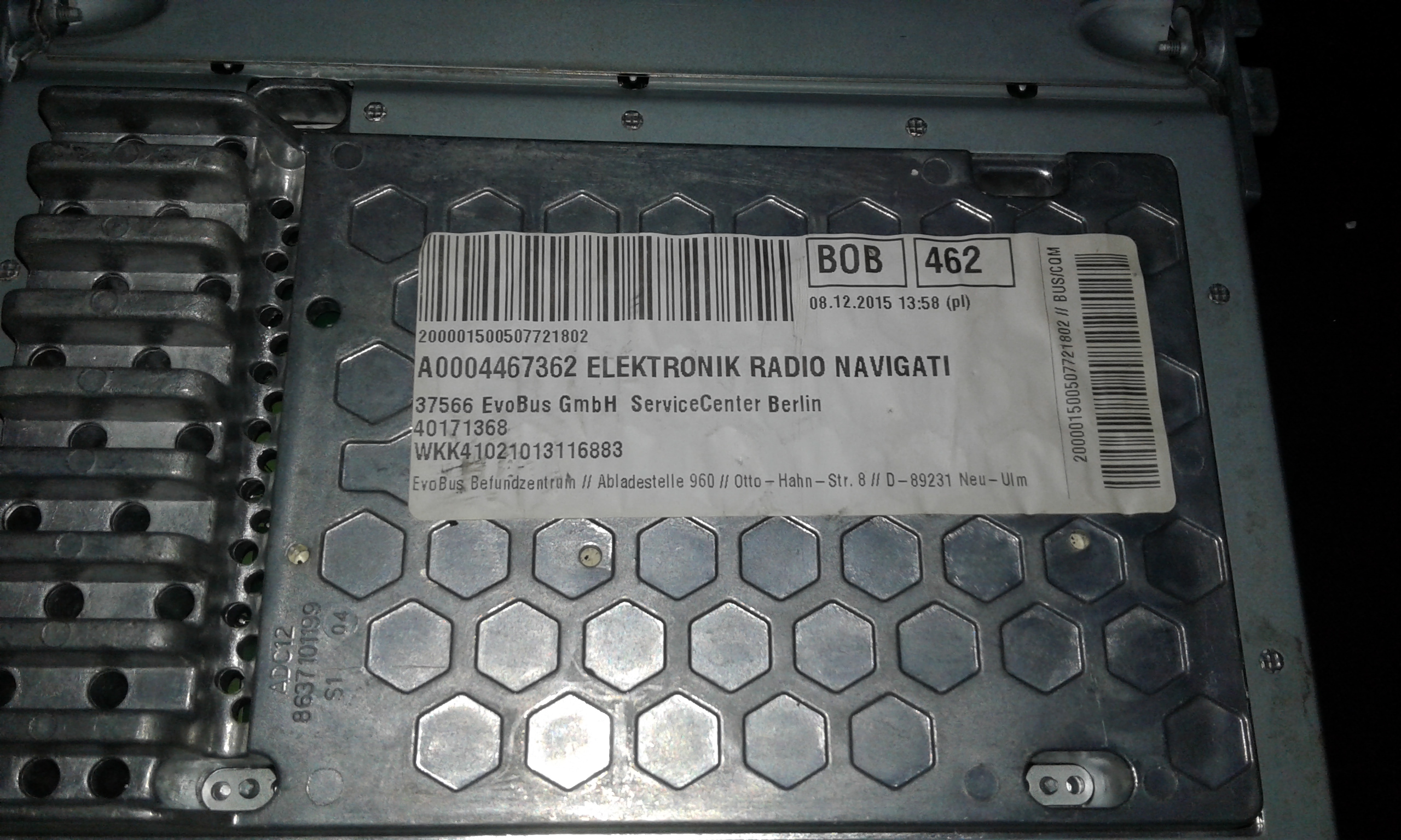

    A masz taki jakby moduł do tego radia żeby odtwarzało mp3? (nowy kosztuje 230 euro)
    A0004456762 to nie jest model radia tylko numer tak jakby seryjny - najwięcej info o tym dostaniesz u dealera mercedesa

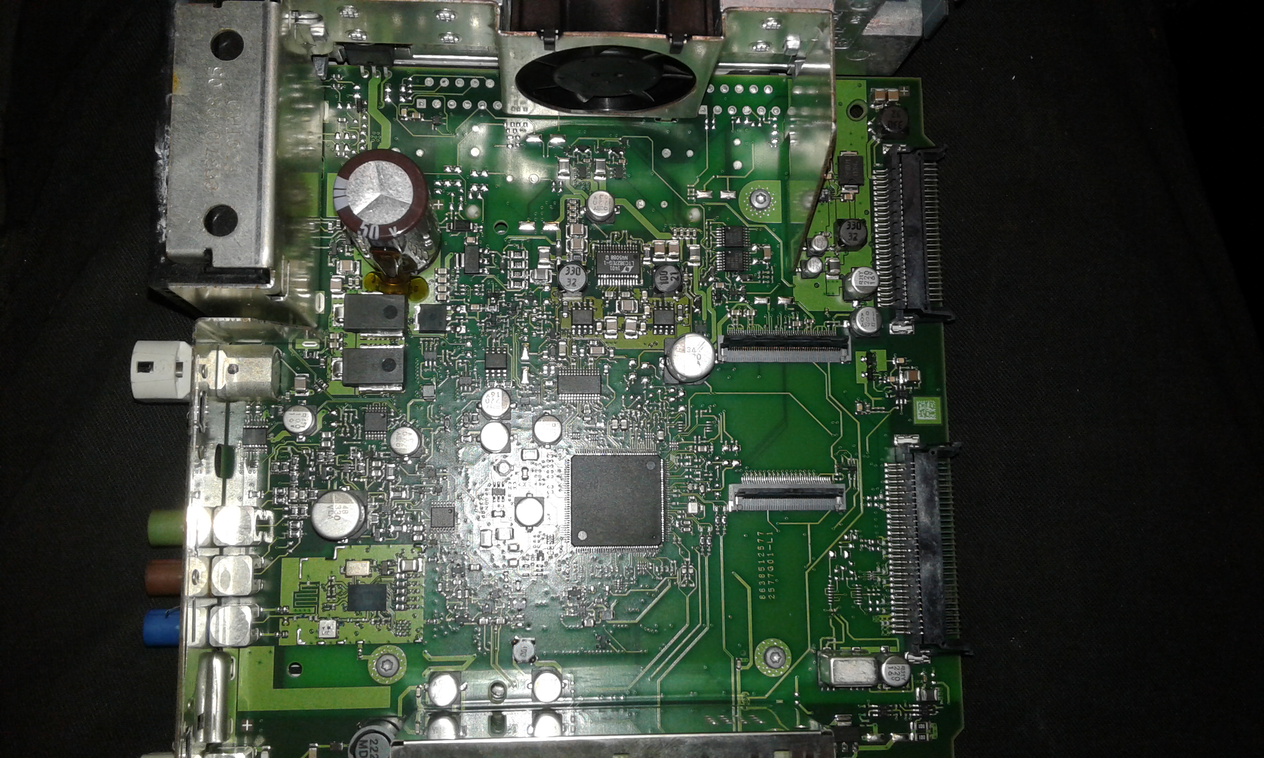

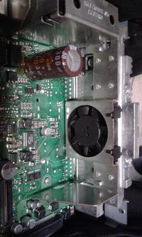

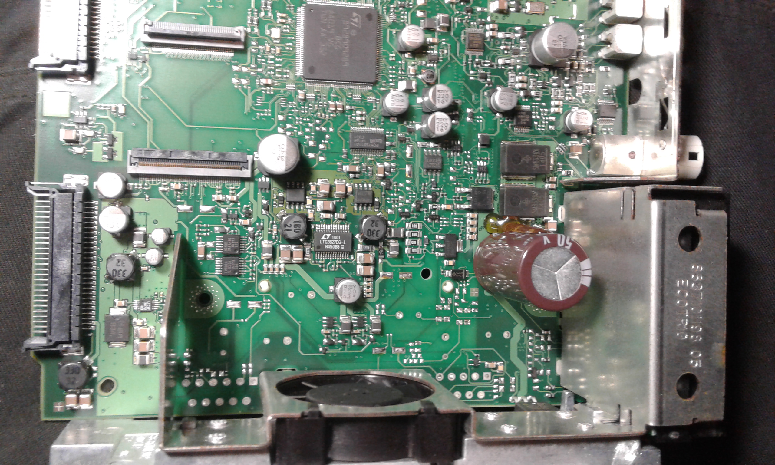

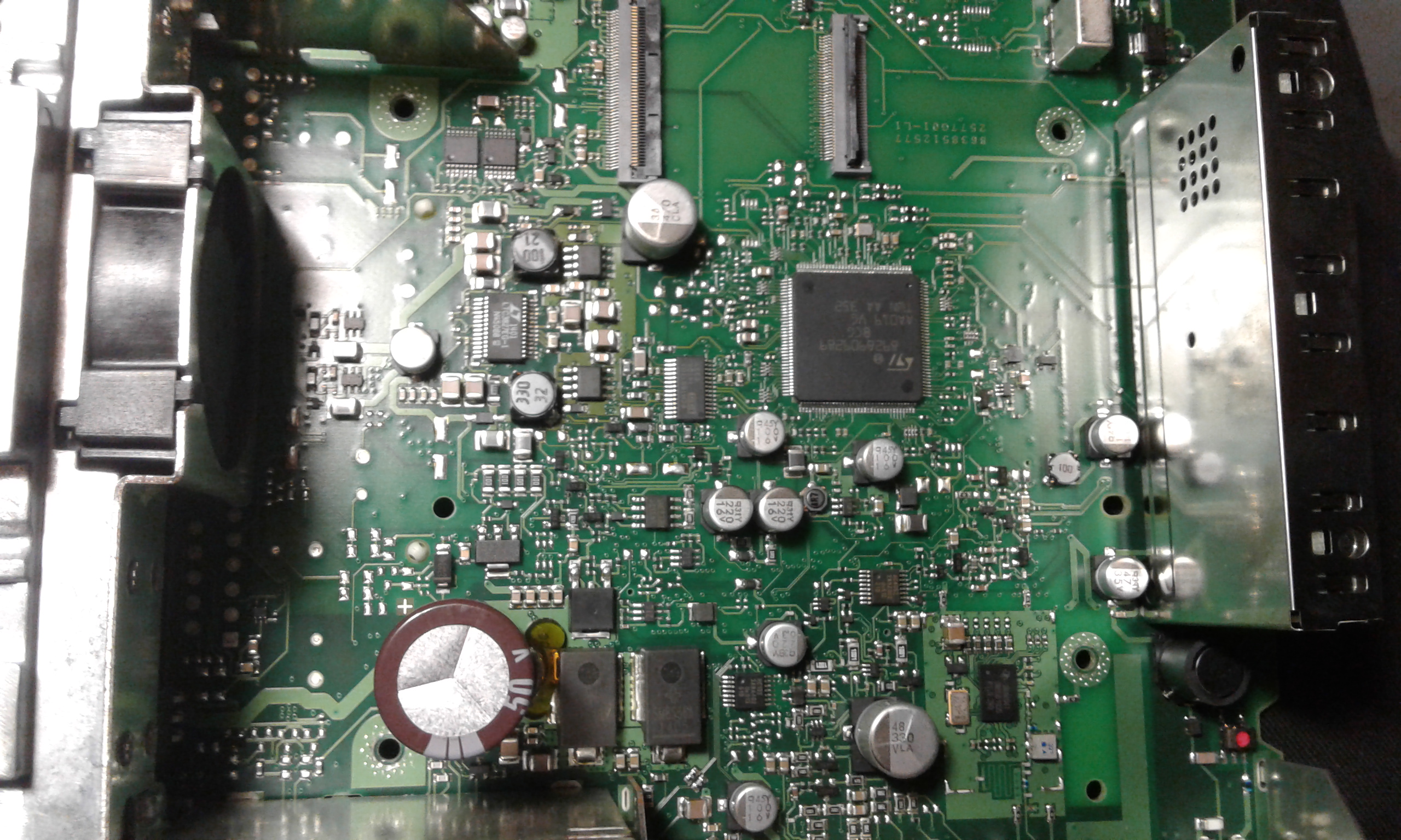

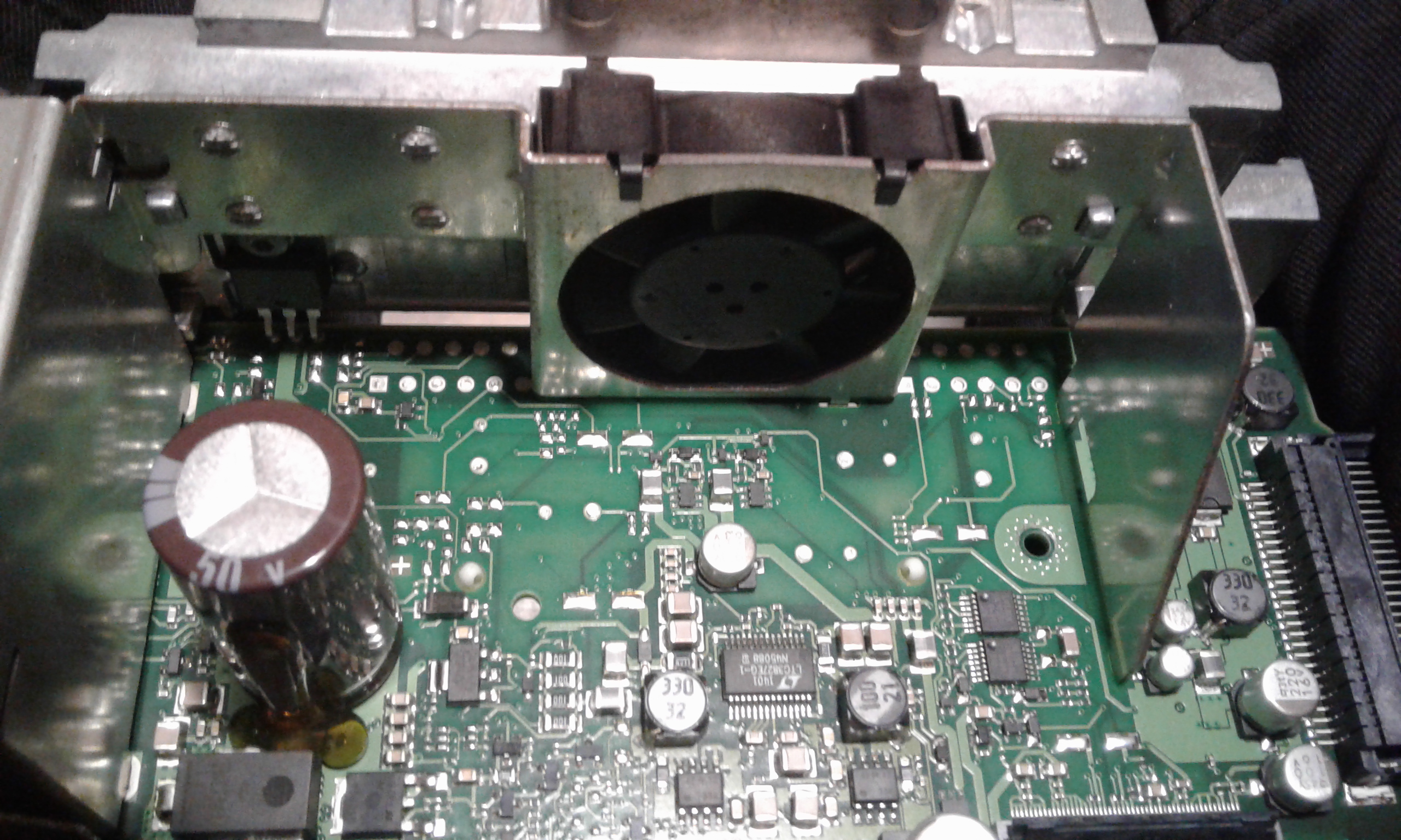

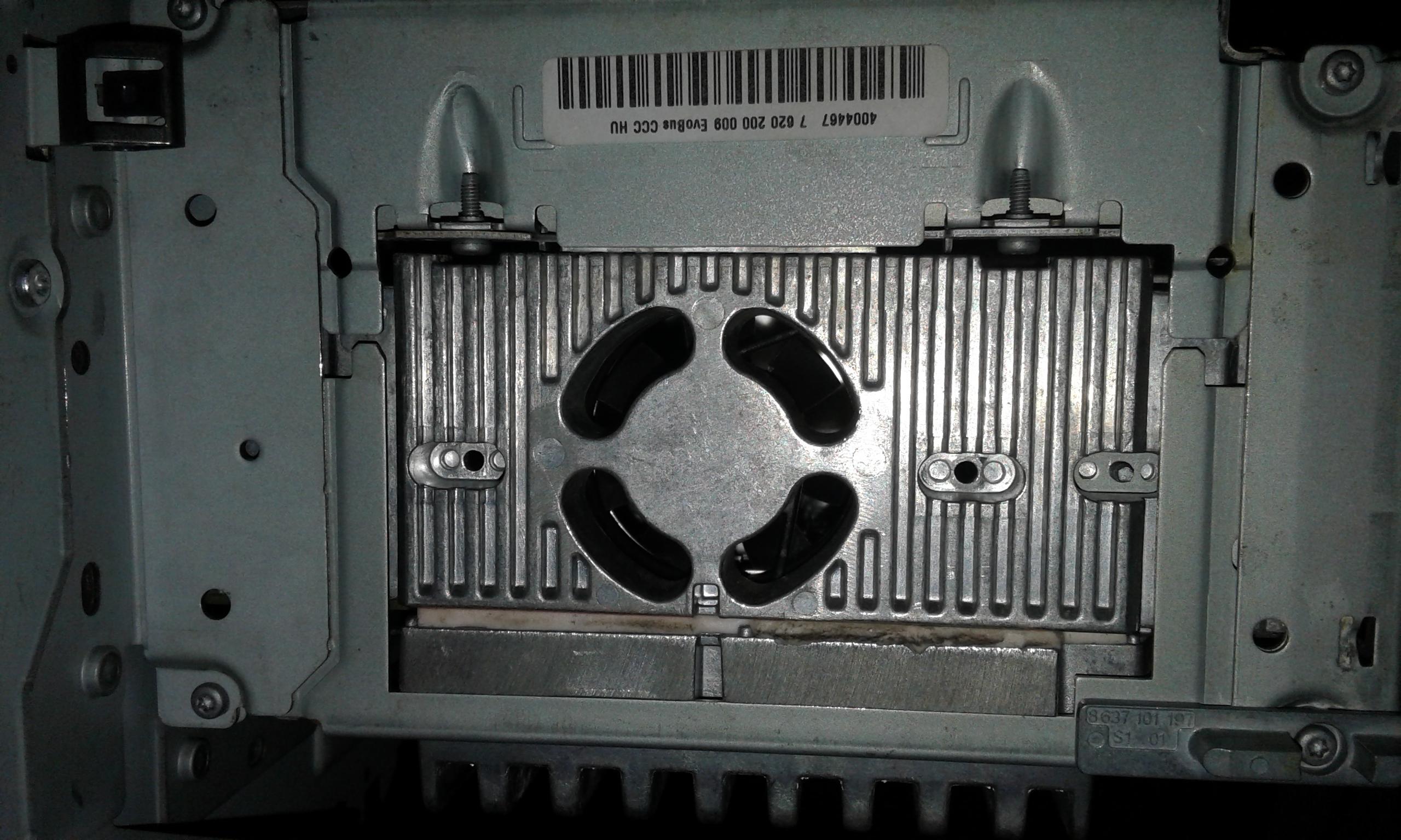

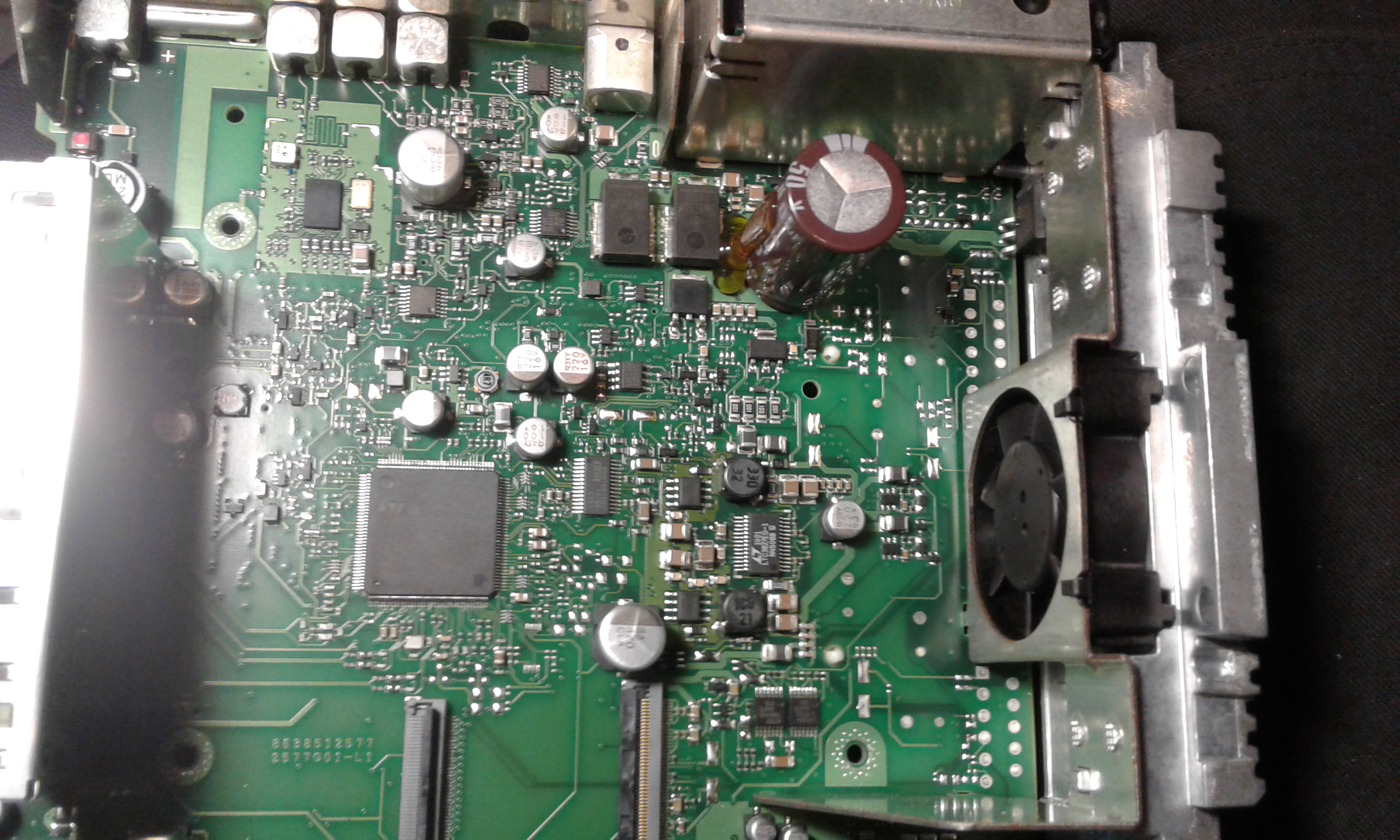

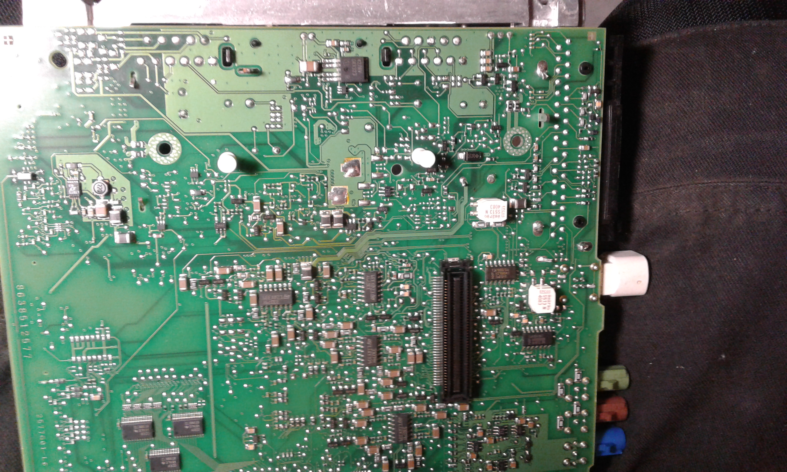

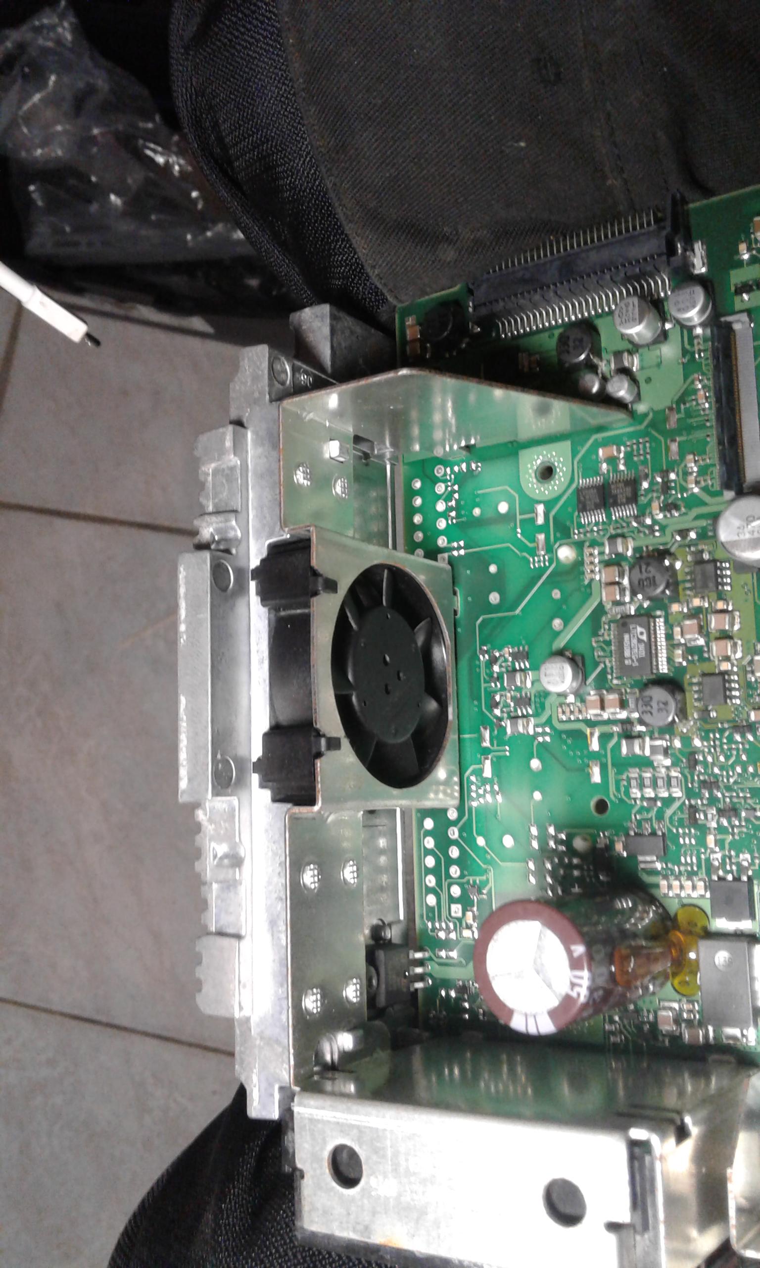

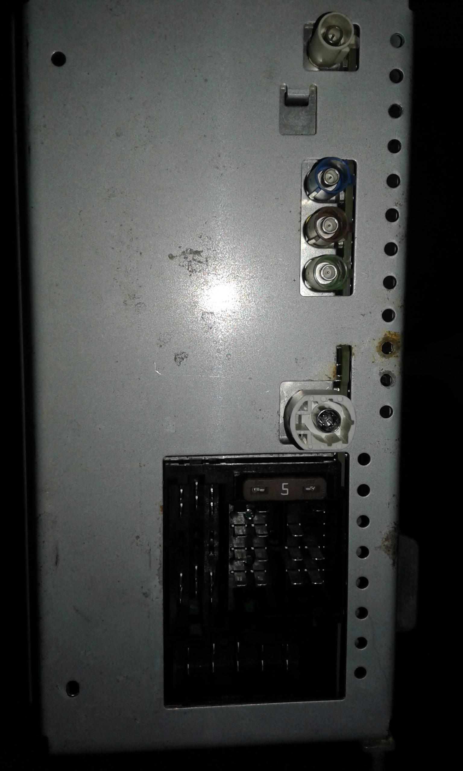

    Sprawa się wyjaśniła.
    Dziś dobrałem się osobiście do radyjka.
    Okazuje się, że to wersja bez wzmacniacza.

    Teraz muszę się dowiedzieć, czy to ma analogowe wyjście na wzmacniacz.
