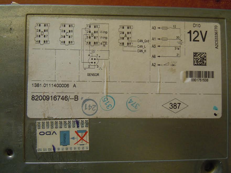

    Impulsator jest z żółtą wtyczką, a zasilanie biała. Masy idą na 2 piny, można je łączyć, chyba że jest odłącznik akumulatora w minusie. Jeden plus na stałe bezpośrednio z akumulatora poprzez bezpiecznik. Najlepiej pociągnąć przewód 2 żyłowy bezpośrednio z akumulatora (+ i -) i tam też dać bezpiecznik w plusie. Wystarczy 2A. Drugi plus jest po stacyjce. Zresztą schemat na obudowie powinien być. Jakby trzeba było do przeciągnięcia rozpiąć żółtą wtyczkę to zapisać kolory żeby nie pomylić. We wtyczce każdy pin jest numerowany.

    Witam ponownie.
    Potrzebuję dalszej pomocy Kolegów w temacie podłączenia tachografu.
    Czy ktoś może rozpisać mi schemat z tachografu? fot. załączone.
    Czy dokładając tachograf w kostce A piny 4, 7 i 8 pomijamy ponieważ są to piny szyny can do licznika (INSTALACJA FABRYCZNA) ???
    Zasilania kostki A są rozpisane obok?
    W tachografie który nabyłem jest ogi. wiązka ucięta za kostkami. Gniazdo D posiada jeden kabelek nie rozpisany w schemacie. Gdzie on powinien być podłączony???
