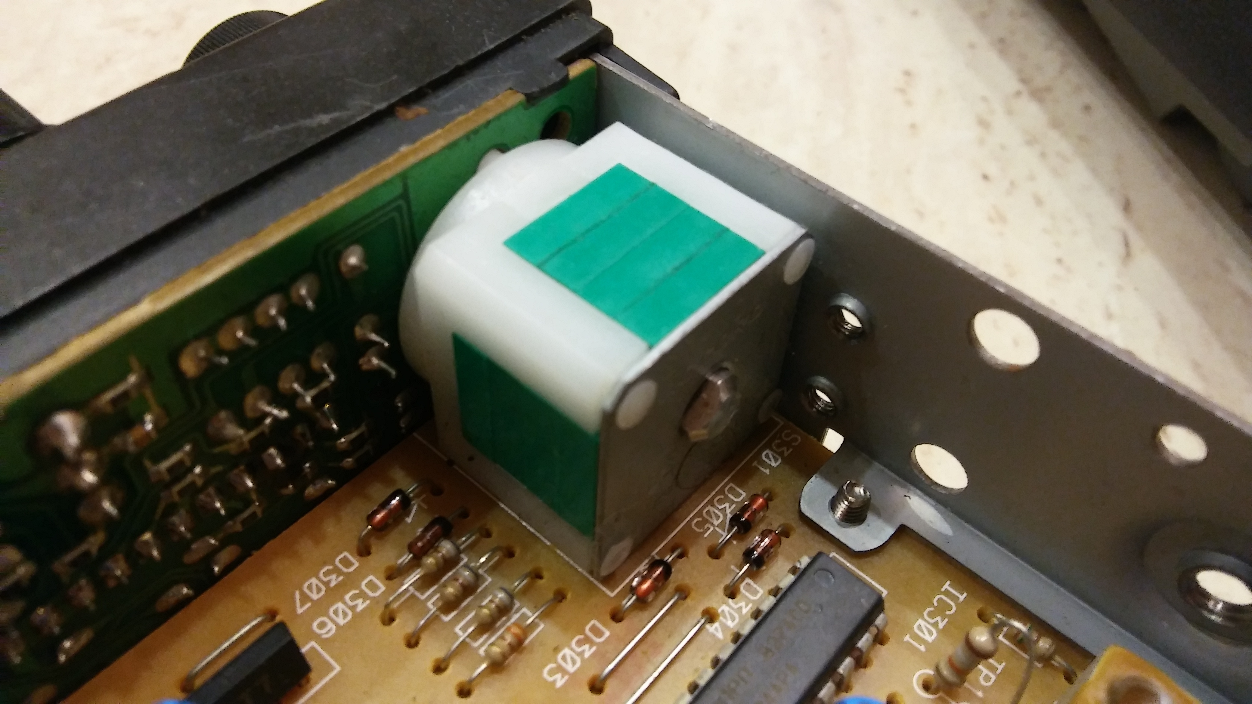

    Mam to radio jak w temacie. Poszukuję schematu do niego i sposobu na odblokowanie pełnej czterdziestki. Radio działa w systemie niemieckim. Przełącznik kanałów mechaniczny. Dorzucam zdjęcie. Radio nie jest oznaczone jako KA 9018FM (poruszane na Elektrodzie), tylko KE 9018. Ma AM i FM. Załączam foto:

    Sposobu opłacalnego raczej nie ma, radio zapewne kanały ma obsadzone na kwarcach, wrzuć dla pewności zdjęcie środka radia.
  • #3 16298804
    yes2mike
    Ma PLL, ale 15 kanałów. Bez wymiany nie da się z tym wiele zrobić.

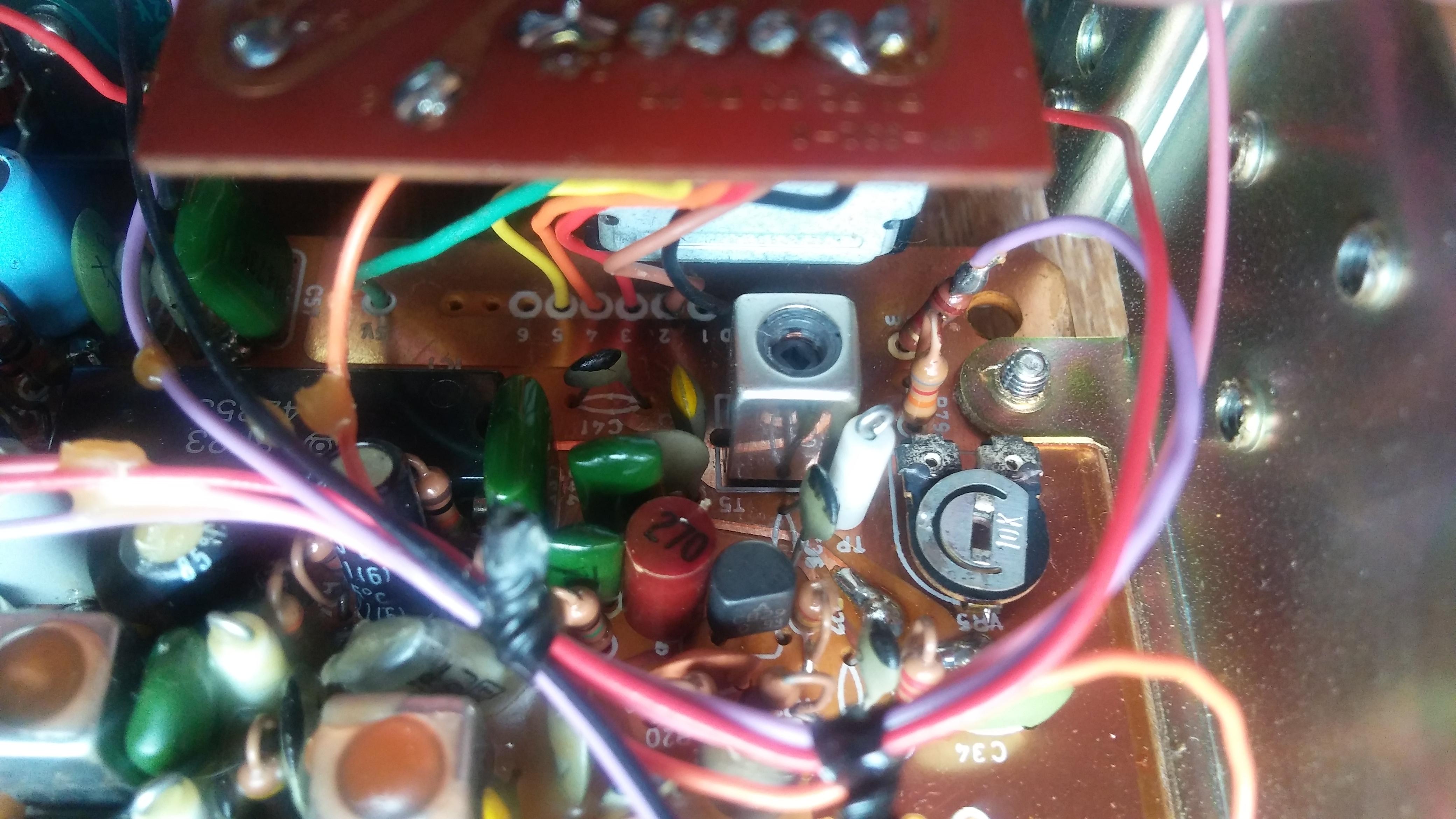

    Radio jest na układzie HD42853. A czy czterdziestka nie jest zblokowana na tej płytce przy pokrętle zmiany kanałów? Poniżej foto wnętrza:

    Dzięki, Oleg - takiego PDF-a szukałem. Czyli synteza ta obsługuje 40 kanałów, a nie żadne kwarce. Blokada jest wprowadzona "mechanicznie" czyli na przełączniku kanałów, który ma tylko 12 możliwych pozycji - kanałów (od 4 do 15)?
    Patrząc na PDF-a, kanał 20 zaczyna się od podania stanu wysokiego na pin 6. U mnie w radiu pin 6 jest w ogóle niepodłączony (widać że od nowości), nie ma kabelka łączącego płytkę w przełączniku kanałów do płyty głównej, gdzie łączyłby się z pinem 6 układu syntezy. Czyżby tutaj była blokada całej czterdziestki?

    Dawno temu robiłem pełne czterdziestki na tej syntezie. Teraz nie pamiętam, czy jeden przewód dołożyć, a jeden trzeba było przepiąć. Chyba od poz. 3, ale nie jestem pewien. Nie widzę radia, trudno gdybać. Na spokojnie sam dojdziesz do tego.
    Powodzenia

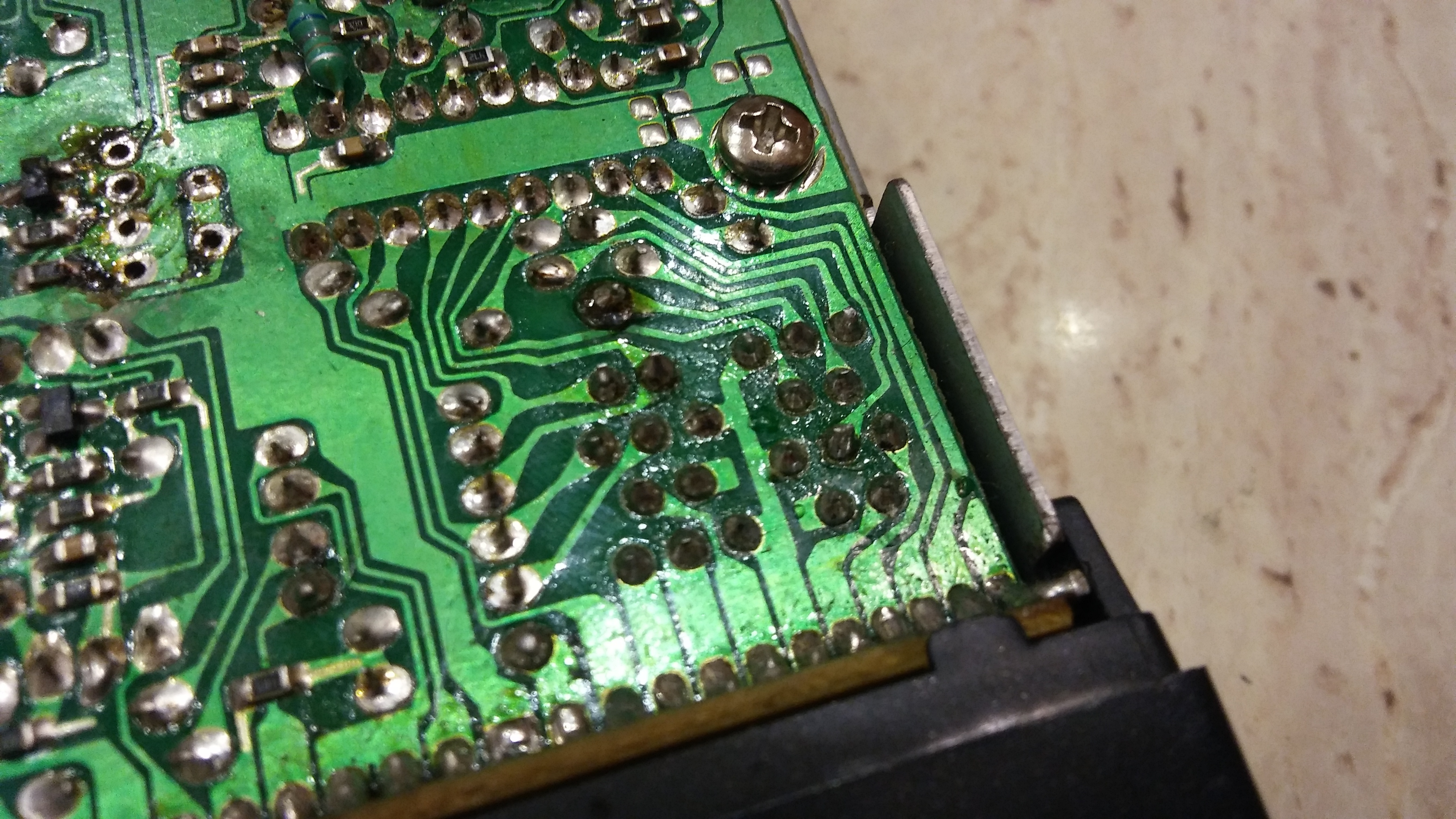

    Dla przypomnienia wrzucę fotki płytki. Synteza podłączona jest od P1 do P5. Kanały od 20. powinny mieć stan wysoki na P6, patrząc na PDF-a. Zrobiłem na próbę kanał, 17 bawiąc się kabelkami i owszem - częstotliwość się zmieniła, ale wyświetlany był kanał inny.

    I wszystko się zgadza, a problem leży w tym 12-pozycyjnym przełączniku kodu BCD. Pierwsze dwie sekcje (czerwone) odpowiadają za podział syntezera, a kolejne cztery (niebieskie) za wyświetlacz. Po podłączeniu pinu 6 syntezera CB będzie pracowało na kanale 24-35 (pamiętajmy o tzw. dziurach kanałowych).

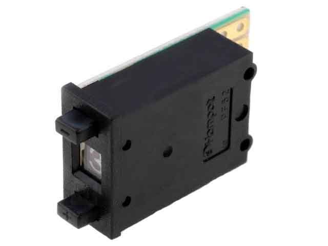

    OK, więc wszystko się wyjaśnia. Mam przełącznik 40-pozycyjny z Unidena Pro 520XL, ale za Chiny Ludowe nie ma nigdzie do niego opisu pinów. Jedyne, co na nim widnieje, to takie napisy:
    SR-303
    ACCORD
    183-8Z
    PSS-23
    Poniżej foto i piny od strony druku:
    Kaiser KE 9018 - schemat i odblokowanie 40 kanałów
    Ale radio pokaże kanały od 4 do 15?

    "Ale radio pokaże kanały od 4 do 15?" tak ponieważ za wyświetlanie nr. kanałów odpowiada ta sekcja przełącznika zaznaczona na niebiesko. Ten przełącznik od Unidena to jest binarny a nie BCD i nie jest odpowiedni do sterowania tej syntezy.
    Gdy to CB ma być do auta (wiem to jest stacjonarne) to zrób szybką 19 (matryca diodowa + przełącznik).
