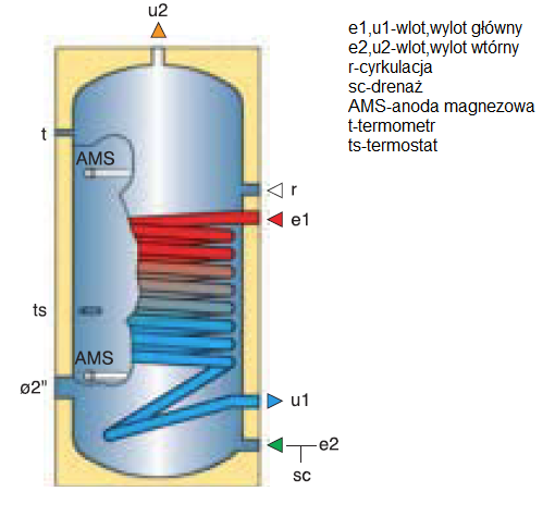

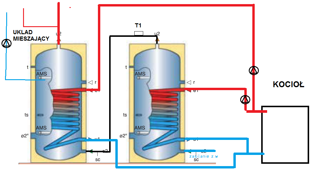

Mam w domu wielorodzinnym następujące podłączenie podgrzewaczy cwu. Z moich obserwacji wynika że woda w kranie czasem jest za zimna. Rury z wodą zasilającą wymienniki i powracającą do kotła mają zbliżoną temperaturę (bardzo ciepłe/gorące). Woda wychodząca do układu jest letnia (zwłaszcza po dłuższym nie pobieraniu wody (np. rano). Dodam, że schemat narysowałem na rysunku kotła z ulotki producenta. W naszym podłączeniu oryginalne wyjścia oznaczone t, fi2", r są zaślepione. Termostat ts w lewym podgrzewaczu zamontowany w prawym zaślepiony. Czujnik temperatury T1 podłączony do sterowania pompami ustawiony na 50 stC wskazuje max 48-49 stC, W wyniku czego pompy cały czas pracują (nawet w nocy gdy uklad mieszający jest wyłączony). Temperatura kotła waha się od 55-70 stC.
Czy połączenie podgrzewaczy jak na schemacie jest prawidłowe? Czy można coś usprawnić? Podgrzweacze Idrogas (zani) BRV150, rok prod. 1999
