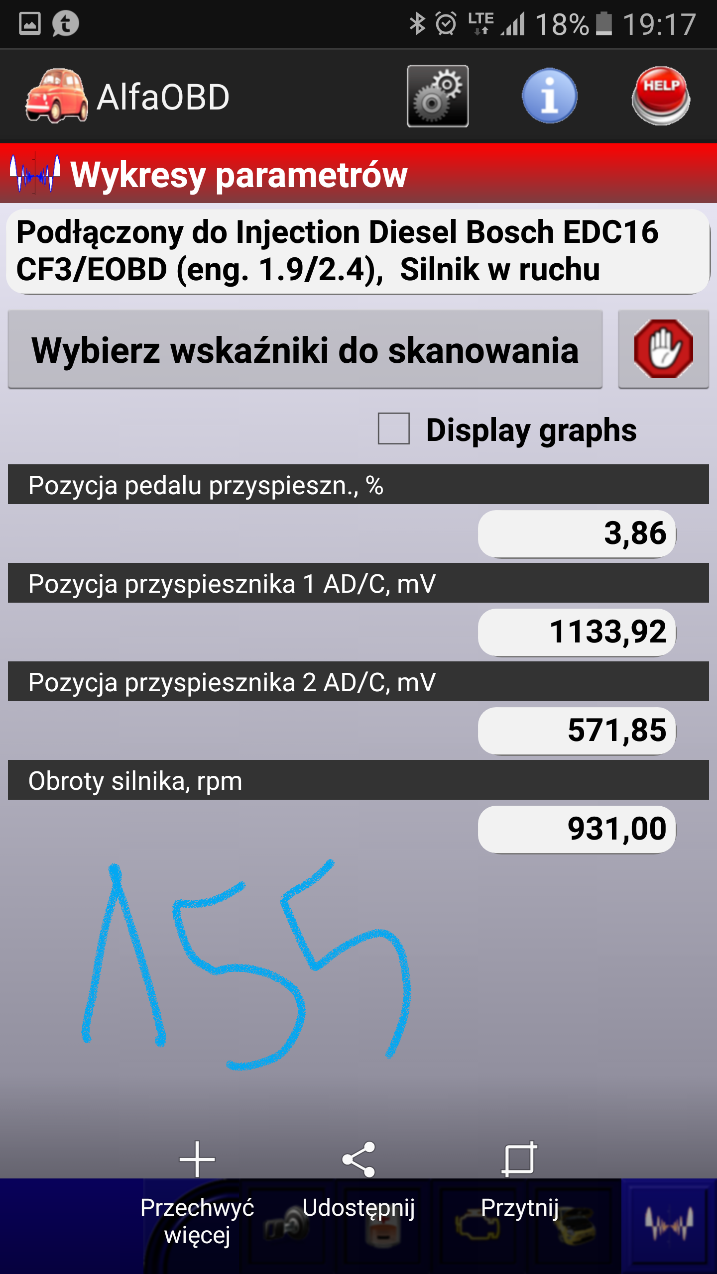

    u mnie to samo jest w silniku jtd, przepływomierz sprawdzony , pokazuje idealne parametry , ciśnienie paliwa również bez obaw o usterkę
    porównywałem wartości pedału przyspieszenia z dobrym egzemplarzem jtd , tam idealnie są płynne wartości ,porównywałem jednym programem alfa obd , np udało się w jednym i drugim uzyskać idealne wskazania
    na zdjęciach widać że u mnie obroty są 2x wyższe niż w sprawnym jtd
    Mimo że wszystkie wskazania są idealne

    Przypomniałem sobie o usterce po czasie.. I mojemu JTD też się zachciało troszkę poskakać jak żaba, he. Wóz należy do mnie, to do silnika się nie tykałem, bo nie ma po co. Nie przejmowałem się tym jak zazwyczaj przy ruszaniu z miejsca. Aż się wkurzyłem i wyhaczyłem w trakcie normalnej jazdy nienaturalne wzbudzenie się pompy ABS. Okazuje się, że tylne czujniki będąc jednocześnie uszkodzone mają prawo nie zaświecać ABS. I sterownik nie wie co się dzieje. Załącza jakąś trakcję jakoś niejasno opisaną w instrukcjach eLearn Doblo, gdyż ewidentnie hamuje silnikiem i zabiera na chwilę pedał gazu całkiem. Kol. trzok na pewno wie co to, bo ja dokładnie nie wiem. Doszedłem do tego więdząc, iż chodzi ze stuprocentowo uszkodzonym co najmniej jednym czujnikiem, który sam się naprawić nie mógł, że ABS znikał z deski jak miałem z tyłu... minimalnego kapcia. A przecież powinno być odwrotnie. Jakby nie ten ubytek ciśnienia oraz świadomość, że ABS jest na 100% uszkodzony (tj. pomimo braku kodów usterek), to bym nie doszedł. Dodatkowo momentalny brak pedału przy ruszaniu z miejsca w ewidentnie powtarzalnych bardzo dokładnie równych odstępach przebytej drogi (ok. 100m) od ruszenia do szarpnięcia i tzw. gwałtowna reakcja.
    Pompa wypięta i problemu nie ma, a więc przyczyna wykryta.
