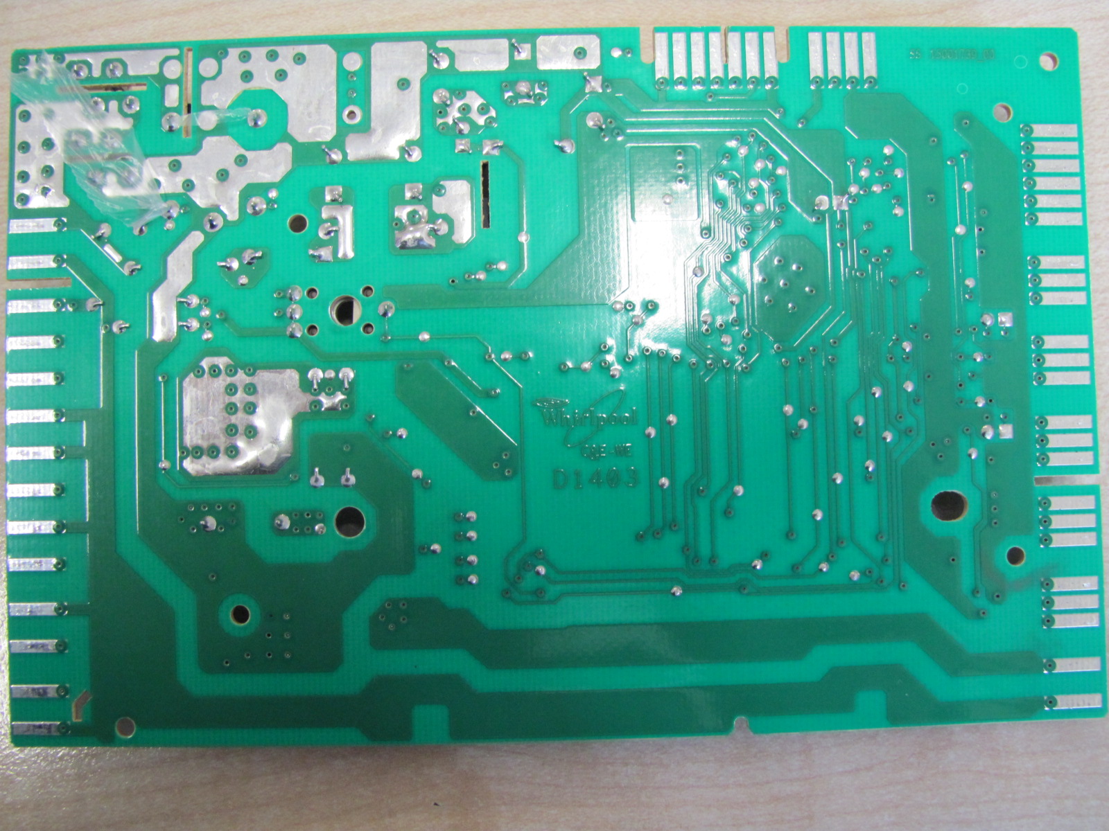

    W mojej zmywarce jak w temacie pojawiał się błąd F4 oczywiście rozebrałem i sprawdziłem system odprowadzenia wody, okazało się że silnik pompki miał problemy z obracaniem się (zablokowała go maź smaru z wymieszaną wodą)
    Po uzdatnieniu pompki poprzez nieuwagą spowodowałem iż pozostałość wody która była w komorze chlapnęła mi na drzwiczki które były otwarte co spowodowało zwarcie i wyłączenie bezpiecznika.Po włączeniu bezpiecznika zmywarka już się nie załączyła. Sprawdziłem cały tor zasilania do płytki programatora był OK.
    Spostrzegłem upalony rezystor R53 na płytce programatora jest to chyba obwód czujnika w zbiorniku soli, prawdopodobnie woda która tam wpadła zrobiła zwarcie i jego spalenie.Przynajmniej tak się mi wydaje.
    Niestety nie jestem w stanie odczytać jego wartości.
    Czy ktoś to wie ?
    Czy mógł paść jakiś inny element, podejrzewam że gdzieś , coś w zasilaniu mogło się wydarzyć.
    A jeśli miałby ktoś schemat tej płytki byłbym wdzięczny.
    W załączniku fotki wspomnianej płytki.

    Jak dla mnie skoro nie świeci to oznacza, że "usmażyłeś" kontroler i czeka Cię wymiana modułu.
    Pro forma - sprawdź rezystor 22Ω przy przekaźniku. Jeśli jesteś w stanie sprawdź czy przetwornica podaje napięcie, jest sprawna.
    Spalony rezystor - 47Ω i to nie jedyny uszkodzony element.

    Widzę że dysponujesz czym takim jak schemat lub samą sprawną płytką w związku z czym mam jeszcze jedno pytanie.
    W górnej środkowej części płytki przy złączu chyba serwisowym jest DZ1 na jakie napięcie jest ta Zenerka, a pod kondensatorkiem 330 mikro C23 obok Zenerki jest D6 co to za dioda nie mogę odczytać parametrów.
    Stabilizator sprawdzę jeszcze nie miałem możliwości,pozostałe wydają się ok.
  • #4 16305849
    Piotr2608
    Poziom 41  
    DZ1 - dioda Zenera 5V
    D6 - dioda prostownicza np. 1000V 1A obudowa DO214AC.
    Skrócę Twoje cierpienia :) Jeśli wylutujesz diodę DZ1 i przyłożysz do pół na płytce miernik i pokaże zwarcie, masz uszkodzony kontroler.
    Stabilizator? Gdzie Ty widzisz stabilizator?
    P2F to nic innego jak tranzystor PZT2907A

    Czarno to widać. Sprawdź czy na kondensatorach SMD wokół procesora nie ma zwarcia - C14, C15 itd. oraz na zasilaniu układu (eeprom) 24C.... U3.

    Więc tak jest spalony rezystor R53 oraz w dwóch miejscach przejście ścieżek na drugą stronę. Sprawdziłem owe C14 i C15 miały zwarcie, ale wtedy właśnie dostrzegłem na procesorze małą ryskę. Niestety procesor usmażony tak jak pisał Piotr 2608 i na tym zakończyłem próbę reanimacji.

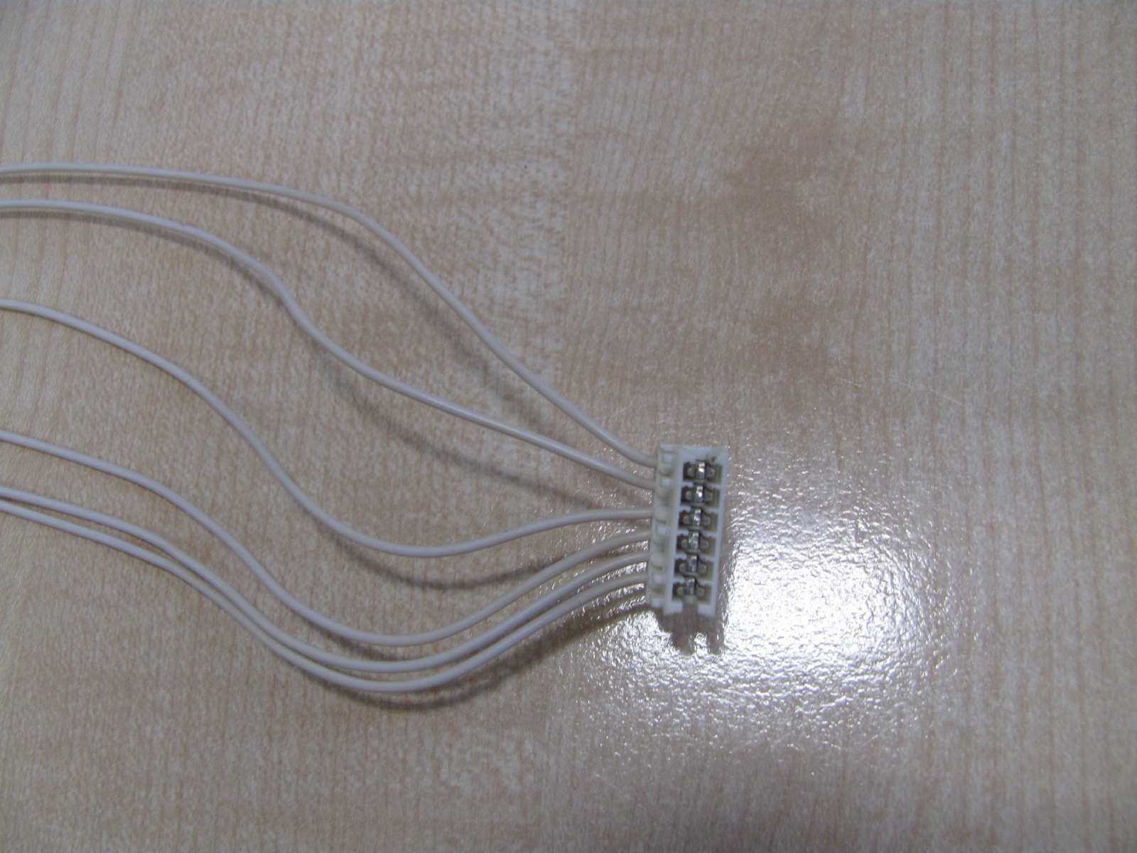

    Zaopatrzyłem się w czujnik OWI ale nie mam oryginalnego kabla połączeniowego kable które wchodzą w płytkę OWI (NTC, DON) widać na fotce mam obcięte.
    Zakładając że od góry ponumeruję ich (od NTC) od 1 do dołu czyli (do DON) do 6, to jak się ma to do kolejności w czujniku OWI ( na nim jest numeracja od 1 do 6) numerek 1 nawet widać na fotce.
    Będą to numery 1 do 1 i tak dalej czy może 1 do 6 czy może jakoś zupełnie inaczej ??
    Niestety nie mam możliwości podglądu w innej zmywarce i myślę że tu możecie mi pomóc o co proszę.
