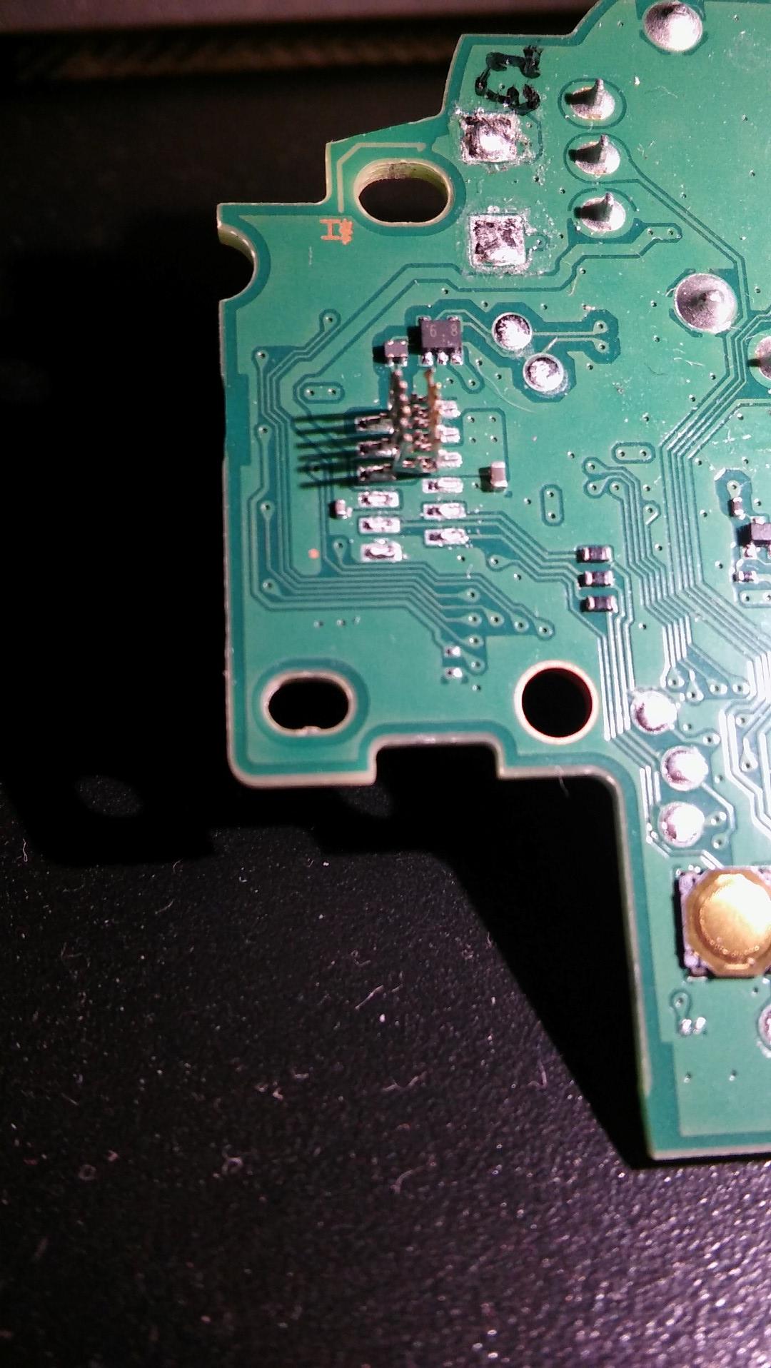

    Witam, przeszukałem wszystko, czy może ktoś z Was natkną się na gniazda 12 pinowe do wlutu na PCB pada od PS4? chodzi o gniazdo łączące pcb pada z pcb micro usb (ładowania pada). Zarówno taśmy jak i płytki z gniazdem usb są dostępne masowo, zaś gniazda niestey nie moge namierzyć. Chyba ze ma ktoś z np uszkodzonego pada do odsprzedania?
    Potrzebuje 2 sztuki lub więcej na zapas ;)
    Zamieszczam poglądowe foto, na zdjeciu 14 pin ja potrzebuje taki sam ale 12pin
    Gdzie kupić 12-pinowe gniazdo PCB do pada PS4?
    Dzięki za pomoc.

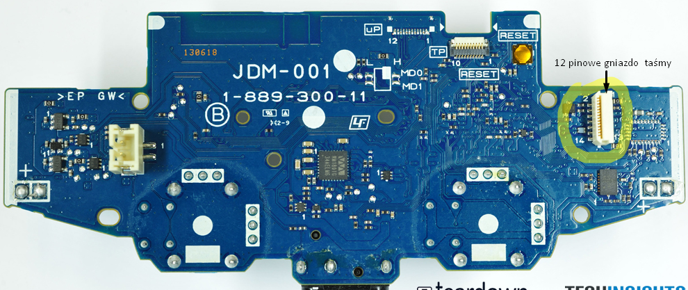

    Szukaj gniazd pionowych FFC, sprawdź jaki masz raster.

    To złacze wygląda jak na załaczonym foto wiec piny są ustawione 2 stronnie raz z jednej raz z drugiej. Szukając złacz FFC znajduje same ustawione jedno stronnie.

    Sądzę,że to takie gniazdko : XF2J122412AR100 podał bym link,ale jestem tu nowy. 12pin ffc (fpc) zif , inverse ; MST; 0,5A 0,5mm.
    Pozdrawiam :)
  • #5 16406305
    marcin3city
    Dziękuję. Faktycznie złącze wygląda podobnie, zamówię na próbę. Póki co wielkie dzięki.

    Odkopię temat, bo mam ten sam problem. Z tym że złącza XF2J122412AR100 nie są już dostępne. Kolego marcin3city, czy te złącza pasują?
  • #7 19240785
    marcin3city
    Z tego co pamiętam nie pasowały i lutowane były kabelki na stałe z płytki z usb.
