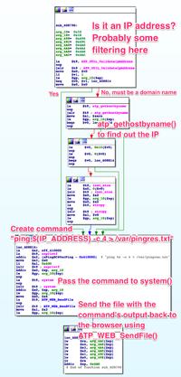

    Nawet nazwy funkcji mogą dać nam wskazówki, czy dana funkcja będąca odniesieniem do system() przekazuje jakieś informacje użytkownika. Możemy także pomiędzy tymi referencjami odnaleźć odniesienia także do danych takich jak numery PIN, PUK czy karty SIM… wydawać by się mogło, że ta aplikacja działa także w jakimś produkcie mobilnym.
    Filtracja wejścia do funkcji systemowych zrealizowana jest poprzez funkcję atp_gethostbyname – funkcja ta zwróci błąd gdy na wejściu jej pojawi się nieprawidłowa wartość. Niestety analiza tej funkcji nie pomogła wiele w zakresie znalezienia możliwości wstrzyknięcia kodu do polecenia systemowego. Może dalsza analiza kodów źródłowyc pozwoli nam odnaleźć inną metodę na realizację takiego ataku.
    Reverse Engineering w praktyce - część 6
    Jeśli udało by się zrealizować wpisane powyżej komendy to system wykonałby:
    [source=bash]ping google.com -c 1; reboot; ping 192.168.1.1 > /dev/null[/source]
    Jeśli router zresetuje się po podaniu tej komendy, to znaczy że znaleźliśmy sposób na atak. Niestety nie zadziałało to tak, jakbyśmy chcieli. Moglibyśmy weryfikować w ten każde wejście tekstowe w interfejsie webowym routera, ale raczej nie da nam to dostępu do systemu.

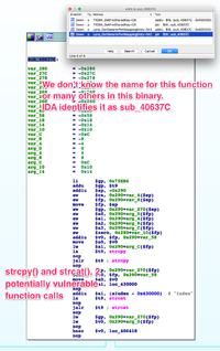

    Po zlokalizowaniu fragmentu deasemblowanego kod, odpowiedzialnego za ‘obróbkę’ wejściowego stringa rozpocząć naszą analizę możemy od sprawdzenia jakie operacje są wykonywane na wejściu. Najpewniej string ten jest przetwarzany z wykorzystaniem komend takich jak strcpy, strat czy sprintf, albo też ich bezpieczniejszym odmianami, takimi strncpy, strncat itp. Niezależnie od wykorzystanych funkcji wszystkie z nich posiadają jakieś luki, które można wykorzystać, wszystko jest jedynie kwestią poziomu skomplikowania opracowywanego exploita.
    Nawet pomimo faktu, że nie wiadomo nam która funkcja wyciągnięta z /bin/tr065 przekazywana jest jako wejście użytkownika to nadal jest dobry kod, który można wykorzystać w celu zrozumienia czego powinniśmy poszukiwać podczas naszych analiz. Kiedy odnajdziey już operację na stringu, która nie jest w pełni zabezpieczona, wystarczy tylko zanalizować czy ten bug nadaje się do wykorzystania podczas jakiegoś ataku.
