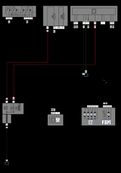

  • #12 17631596
    20614hdi
    karolark napisał:
    20614hdi napisał:
    Co do samego zakupu interfejsu nie bierz najtańszego klona
    Jak to odróżnić - bo cena to nieraz nie jest wyznacznik jakości :-(
    Jak ja swój kilka lat temu kupowałem kierowałem się zasadą "Im bardziej bogato na płycie, tym lepiej". Teraz na widzę, że są jakieś interfejsy z układami samsunga przykładowo ten Link.
    Mój mimo biedniejszej i starszej płyty od tej śmiga w pełni funkcji na własne potrzeby. Co prawda krawatów nie wiąże jak oryginał, ale dobry jest ;).
    vvaldek napisał:
    vvaldek napisał:
    czujnika temp. nie wlaczysz jak fabryka nie zrobila od razu to sie nie da
    w tym aucie niczego sie nie dolozy zeby dzialalo tak jak powinno. BSI jest zaprogramowane przez fabryke i zaden interfejs nie uruchomi dodadkowych funkcji poniewaz w HW bsi nie ma nic wiecej niz to do czego zostalo zaprogramowane.
    O ile widzę po schematach to praktycznie przewody powinny być fabrycznie podciągnięte. Strona kierowcy tam montowane były czujniki w lusterkach, nie z prawej strony jak innych autach PSA.
    Citroen Jumper 3.0 180km 2011 - MULTIEUSCAN CZY LEXIA. Schemat pierwszy lepszy z jumpera, bo nie znam opr ani vin citroena autora postu.
    W dodatku do telekodowania bsi w citroenie trzeba wpisywać kod. Standardowo działa 03114.
