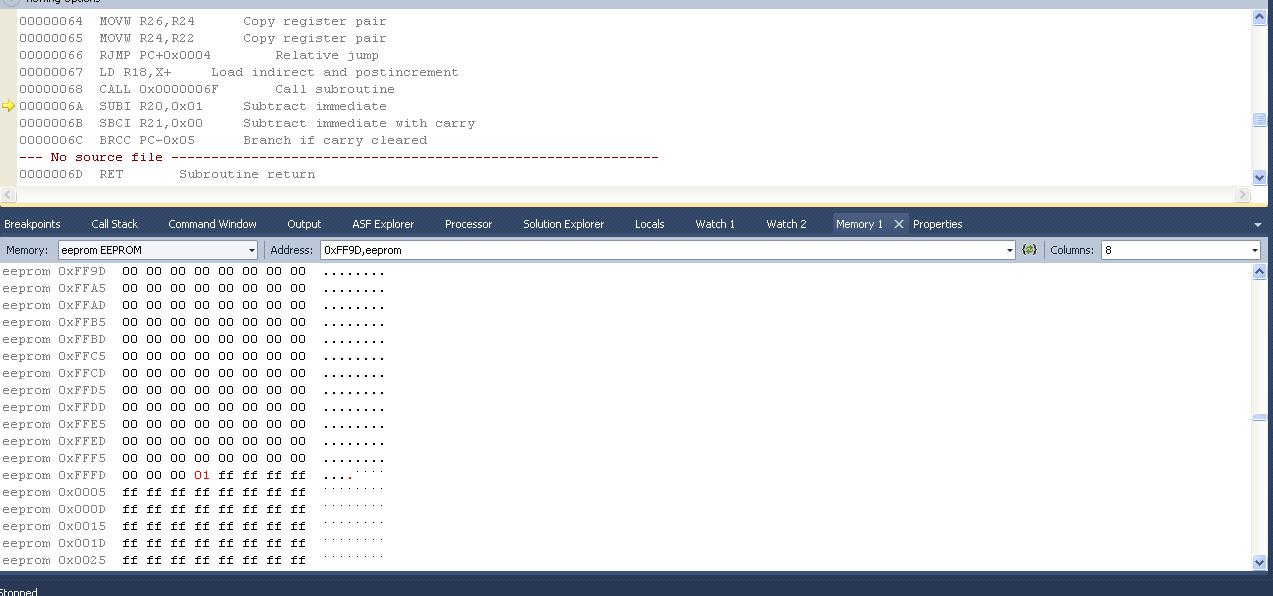

    Przeprowadzam symulację w AS zapisując dane do EEPROM:
    Kod: C / C++
    Zaloguj się, aby zobaczyć kod
    w rezultacie tylko jeden bajt zapisuje się do EEPROM. Dlaczego?

    Na pierwszy rzut oka wydaje mi się, że źle wyliczasz długość struktury:
    eeprom_write_block(&mystructure,&EEStruct, sizeof(ST))
    Obliczasz długość struktury podając w parametrze sizeof nowy typ strukturalny i pewnie wylicza wielkość struktury na jeden bajt, co za tym zapisuje blok jednobajtowy.
    Spróbuj zmienić na:
    eeprom_write_block(&mystructure,&EEStruct, sizeof( mystructure ))
    Wtedy sizeof powinno zwrócić właściwą wielkość bloku.

    Próbowałem tak, ale niestety nie pomaga
    A czy ktokolwiek symulował pracę na EEPROMIE w Atmel Studio 6 albo 7 i jest w stanie potwierdzić, że samo środowisko nie ma jakiegoś byka, bo być może ja się tu męczę z ta funkcją i mój kod jest poprawny?

    kamyczek
    Jeśli symulator zapisał pierwszą komórkę powinien zapisać kolejne , ciężko to zobaczyć przy pracy krokowej bo zapis eeprom trwa od 3,4ms do 8,5ms w rzeczywistości ale w symulatorze należy to odnieść do ilości cykli mikrokontrolera . Biorąc pod uwagę że symulator programowy możliwie wiernie naśladuje mikrokontroler możliwość zapisu kolejnej komórki wystąpi najwcześniej po 3,4ms czyli dla 8MHz po 27200 impulsów czego w pracy krokowej to raczej nie widzę . Trzeba więc ustawić pułapkę na zmianę w rejestrze odpowiedzialnym za zapis uruchomić tryb automatyczny i poczekać dłuższą chwilę jak symulator doliczy się określonej liczby i zwolni możliwość zapisu kolejnej komórki eeprom .
