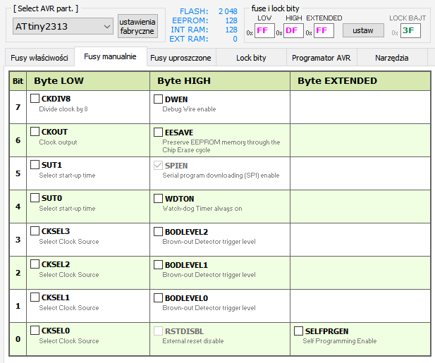

    Postanowiłem wykorzystać sprzętowy USI ATtiny2313 do odbierania danych z magistrali I2C, ale niestety napotkałem na pewne problemy podczas odczytu. Mianowicie część danych, które są przesyłane po magistrali I2C są "gubione" przez mikrokontroler ATtiny2313 i nie jestem pewny gdzie popełniłem błąd (dane przez Atmega32 są poprawnie odczytywane i wyświetlane na LCD).
    Jeżeli chodzi o przesyłanie danych po USART-cie do terminala to nie ma z tym problemu (echo z terminala działa poprawnie):
    8bitów danych, 1bit stopu, prędkość 115200
    Konfiguracja fusbitów mikrokontrolera:
    https://obrazki.elektroda.pl/1790811600_1488220137.png
    Program pisany jest w C w Eclipsie
    Macie jakiś pomysł co robię nie tak, kod poniżej:

    Kup podróbkę saleae, zdejmij przebiegi na I2C i na RS i dostaniesz odpowiedź co jest nie tak. Na pierwszy rzut oka na jeden przesłany bajt na I2C, przesyłasz 's', daną hex H, data hex L, 'a', 'p' czyli razem 5 bajtów. Przy 100kbps na I2C starasz się przepchać 5 razy tyle przy 115kbps na RS.
