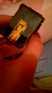

    Witam!
    Od dwóch tygodni nie korzystam z tego urządzenia, ponieważ komunikuję "Problem z czarnym tuszem".
    Wyjmowałam, resetowalam, kable, zasilanie, przez oprogramowanie i nic wciąz ten sam komunikat.

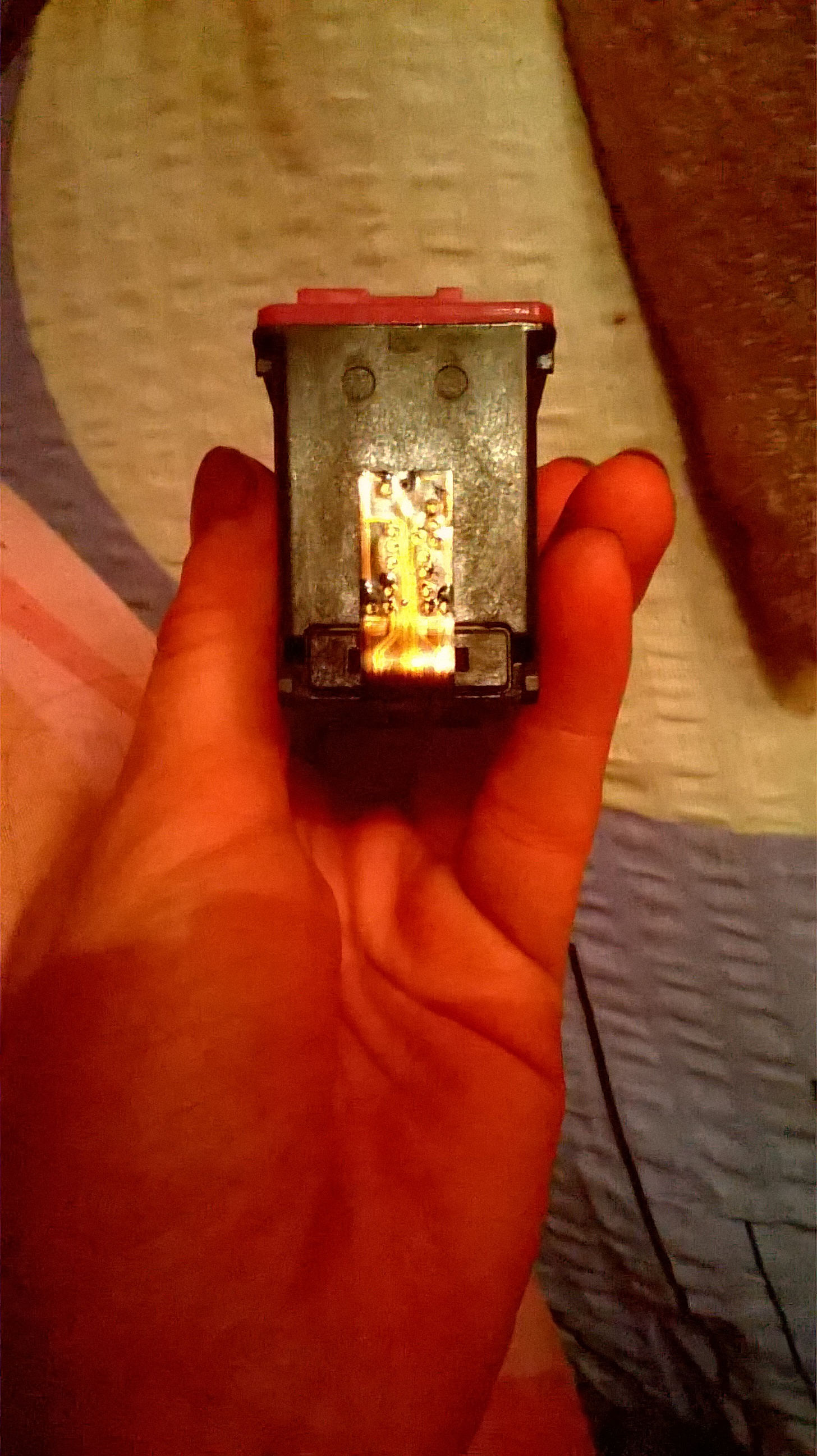

    Przyjrzałam sie tuszom i dostrzegłam różnicew między nimi
    HP Deskjet 3050 - Komunikat Problem z czarnym tuszem, odklejony styk HP Deskjet 3050 - Komunikat Problem z czarnym tuszem, odklejony styk
    W czarnym tonerze styk jest jakby "odklejony" róg , czy to może mieć związek z nieprawidłowościami??

    endriuf napisał:
    Jeśli ścieżki są całe to nie przeszkadza. Przeczyść alkoholem styki na kartridżach i w karetce. Jeśli nie pomoże to do wymiany kartridż.
    Skoro lekki mały róg nie jest przyczyną, to spróbuję przeczyścić styki.
    A jeśli czyszczenie alkoholem to jakim?
