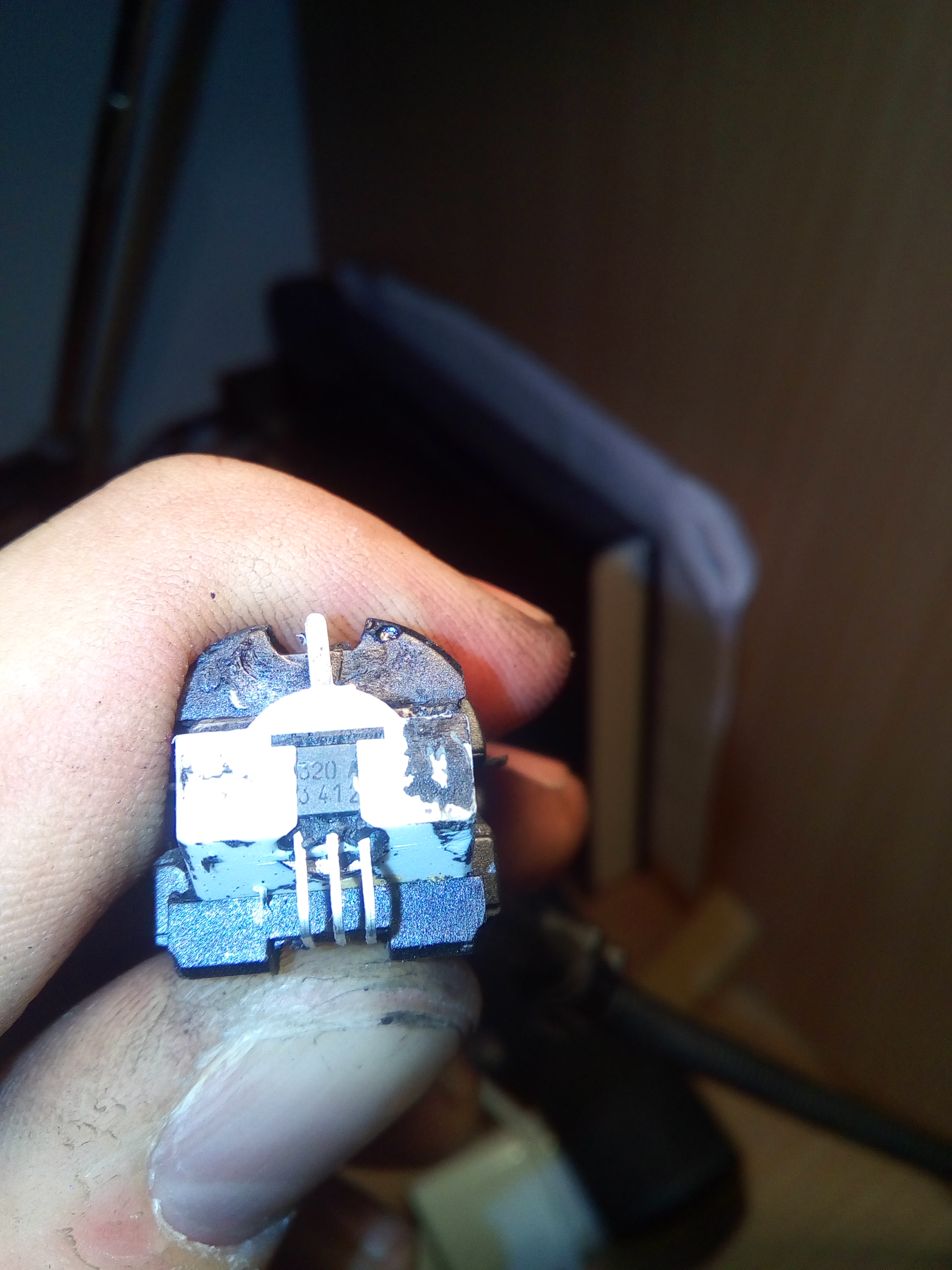

    od jakiegoś czasu miałem problem z odpalaniem na ciepłym, na zimnym odpalał bez problemu. Po wstępnej analizie wydaje mi się, że powodem jest czujnik położenia wałka. Na zimnym odpala bez problemu, ale jak odłacze czujnik położenia wałka to odpala tak jak na ciepłym.
    W związku z tym, wziałem się za czujnik, było ciężko ale go otworzyłem. Zdjęcie poniżej, brakuje jednego elementu SMD, wiecie moze jakiego? Co można w nim naprawiac?

    Na poniższym zdjęciu widac jakiś scalak -moze wiecie co to jest? ? ( 320a 3412))

    Przy cenie 140 zł za nowy czujnik dobrej jakości, nie jestem pewny czy ktoś kiedyś próbował go naprawiać.
    U Ciebie problemem może być przetarta wiązka silnika w okolicach rozrusznika.

    Czujnik sobie odpuściłem - kupiłem używany - zamontowałem i działa po 30 minutowym testowaniu.
    Co do wiązki to wizualnie przejrzałem i nic nie wyglądało na zniszczone. Na razie nie mam warunków na rozparcelowanie i dokładne sprawdzenie , w związku z tym kupiłem uzywany czujnik, po wymianie działa i na ciepłym odpala. Po testuje przez najbliższe kilka dni, jak nadal będzie spoko to zamknę temat.

    Do teraz jeżdżę po wymianie czujnika i wszystko gra. W związku z tym zamykam temat :)
