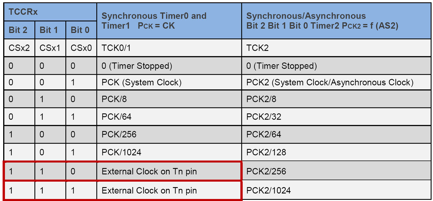

    No właśnie, w nocie jest taka wzmianka że tryb asynchroniczny T2 niby jest zoptymalizowany dla oscylatora 32,768Hz
    A ja mam ochotę, podać mu sygnał zewnętrzny.
    [ATmega8] źródła sygnału dla TIMER2 w trybie asynchronicznym
    Szukałem jakiś danych w nocie odnośnie właściwości elektrycznych, alem się nie doszukał :)
    Macie jakieś doświadczenie, wskazówki na ten temat?

    trol.six
    emarcus napisał:
    Timer2 nie ma 'edge detektora', więc na którym zboczu miałby zlicza impulsy?
    Timery działają, dlaczego miałyby nie działać?
    Widocznie jakoś producent zrealizował tę możliwość.
    Rzecz w tym że w tym trybie, wejście dostosowane jest do typowego oscylatora 32,768Hz,
    więc pozostałe parametry są niezbyt istotne, i mogą się dziać różne rzeczy. ;)
    Zrobiłem jedynie test na maksymalną częstotliwość, dając sygnał prostokątny z bramki.
    Atmega zasilana 5V z zegarem 8MHz, bez względu na ustawienia dzielnika, timer granicznie zliczał 700kHz
    Więc ujawnia się tutaj ta optymalizacja. :)
