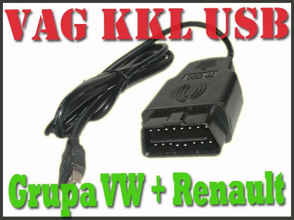

    czy to jest gniazdo diagnostyczne i czy można dokupić gniazdo męskie na podłączenie do komputera

    Wygląda na typowe obd renówki z tamtych lat. Clip powiniem mieć taką wtyczkę w komplecie. Szukaj kogoś kto ma Clipa i nie zgubił tej wtyczki :) bo i tak prócz Clipa chyba nic nie ogarnie tego auta.

    Po prostu już mam dość polewania gorącą wodą parownika gazowego w każdy ranek na paliwie nie zapale miga się kontrolka immo i z tego co się dowiedziałem od mechanika blokuje pompę w baku a że mechanik niema takiego kabla komunikującego się komputer żeby zlikwidować immo lub go wyłączyć. Dzięki koledze wiem na 100% że to jest to gniazdo wiec zakupiłem już kabelek na allegro i teraz spróbujemy coś po działać.

    Witam szanownych kolegów udało mi się wygenerować 4ro cyfrowy kod na odblokowanie immo jak go użyć w mojej reni jednocześnie mruga się immo na liczniku i czerwona dioda w podsufitce czy jest jakiś sposób zęby go wpisać nie odzywałem się dawno wymiana była uszczelka pod głowica i pasek rozrządu pozostał jeszcze ten problem z immo i moja kochana ranie będzie jak nowa.

    immo już nie ma kosztowało mnie to dwie stówki przyjechał pan zabrał kompa gdy wrócił odciął jakiś kabel zęby się nie uzbroił tak mówił choć nic z tego nie rozumiem :D teraz pali na gazie i paliwie niestety nie działają zamki centralnego i stad mam pytanie Gdzie znajduje się centralka (sterownik) zamka?

    Dziękuję wszystkim temat zamykam znalazłem na feisie starego kolegę z którym chodziłem do jednej klasy a że mieszka na stałe we Francji i jeździ takim modelem Reni jaki mam ja wytłumaczył mi dokładnie jak odblokować immo jakiego użyć programu żeby wygenerować kod do immo jak synchronizować kluczyk z centralką Jezu jakie to wszystko proste jestem troche wku...niepotrzebnie poszły 2stuwki w błoto :cry: jeszcze bardziej kocham moja renie nie zamienił bym się za żadną inną :D
