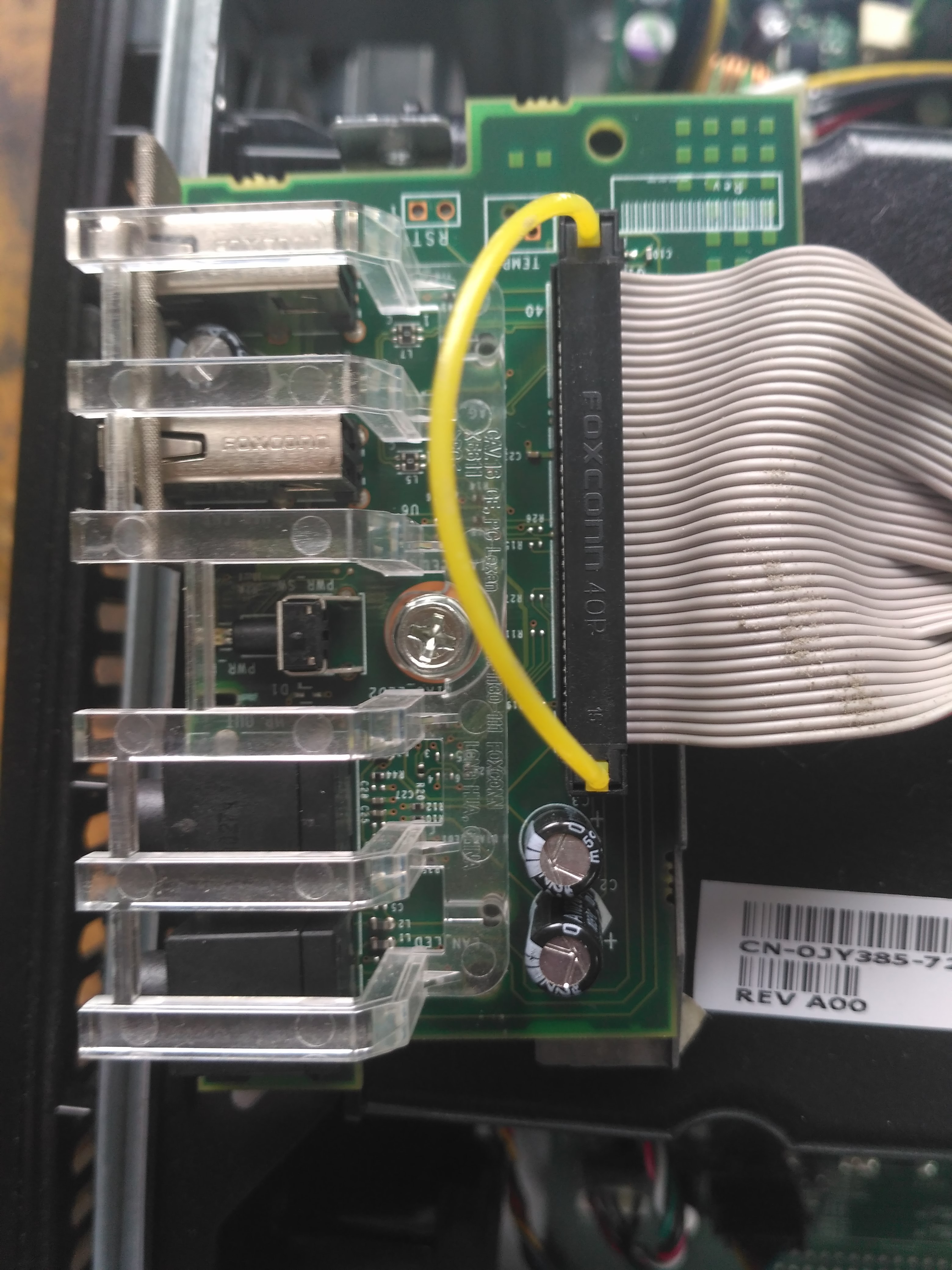

    witam potrzebuje dorobić osobny włącznik zasilania w DELL Optiplex 780 pomoże ktoś??? płyta główna Intel Q45 Express. dodam że jestem laikiem :)

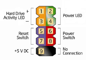

    DELL Optiplex 780 - osobny włącznik zasilania. Automat arcade hyperspin :)
    Piny Power Switch.

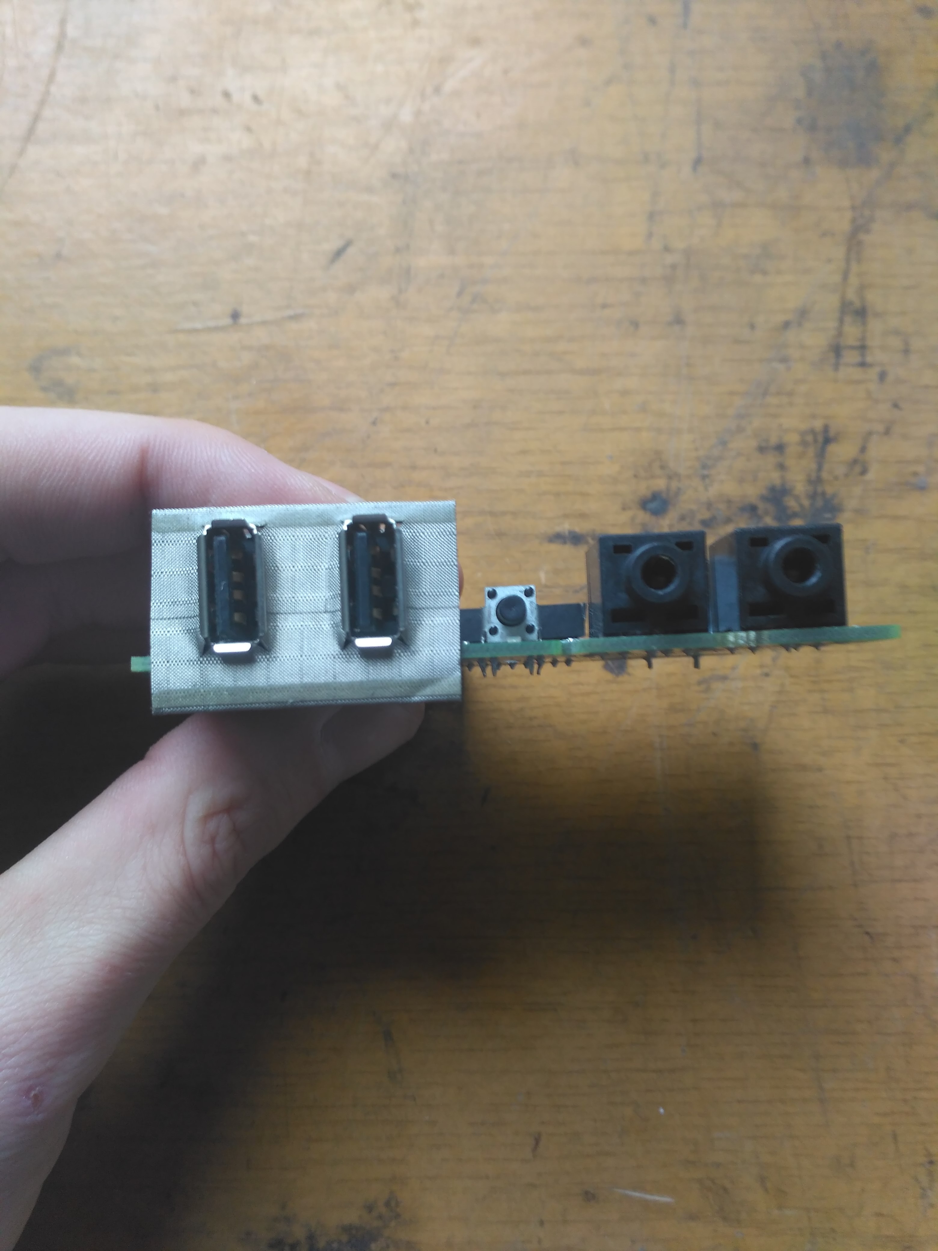

    przypuszczam jak by to było na kablu to dał bym rade ale tu jest wlutowane w płytke i troche mnie to przeraża nie chciał bym coś zepsuć :)

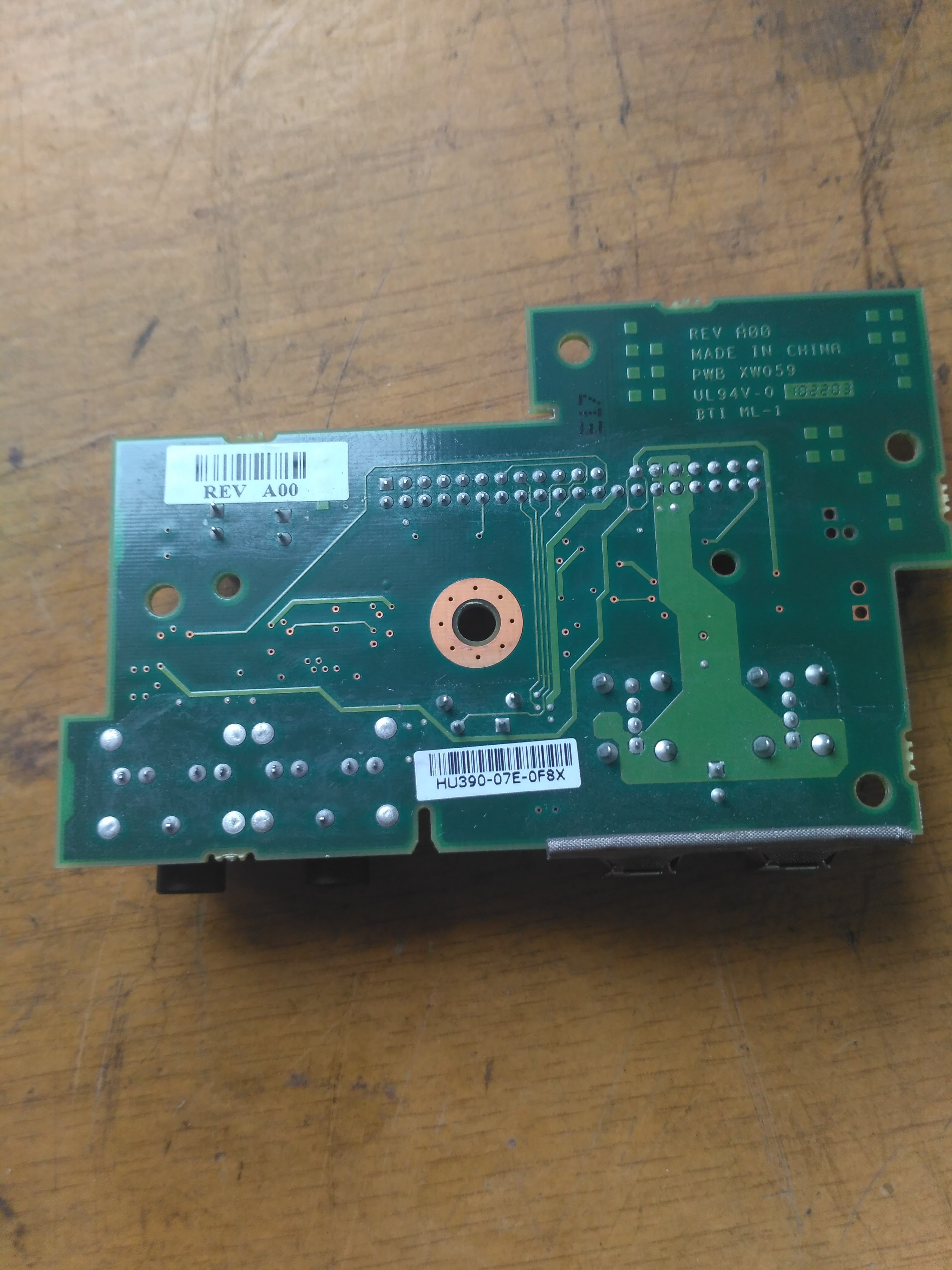

    przycisk po środku jest i przylutowany w czterech miejscach . wczoraj wyciąglem go ale zwątpiłem bo w takich sprawach kiepski jestem...

    DriverMSG
    Admin grupy komputery
    kamell55 napisał:
    pracuje nad automatem do gier
    Skoro nad tym pracujesz, to raczej obsługa lutownicy i miernika nie jest Ci obca.
    Wyłącz komputer i zewrzyj piny jakimś innym przewodnikiem - dowiesz się które odpowiadają za włączanie.
    To samo można zrobić na wyłączonym komputerze, odpinając taśmę od płyty gł. i zwierając piny 23 i 26 w gnieździe płyty gł.

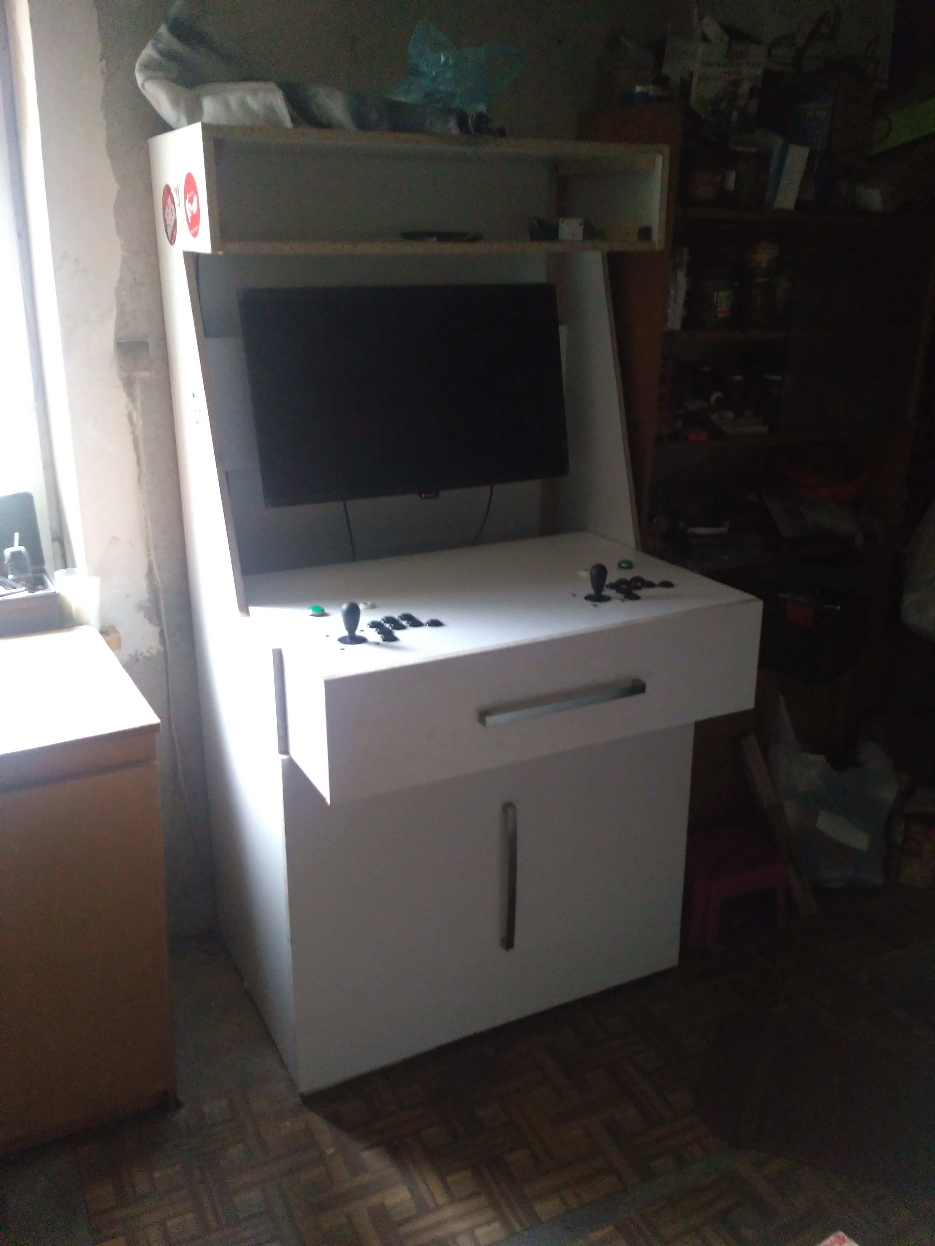

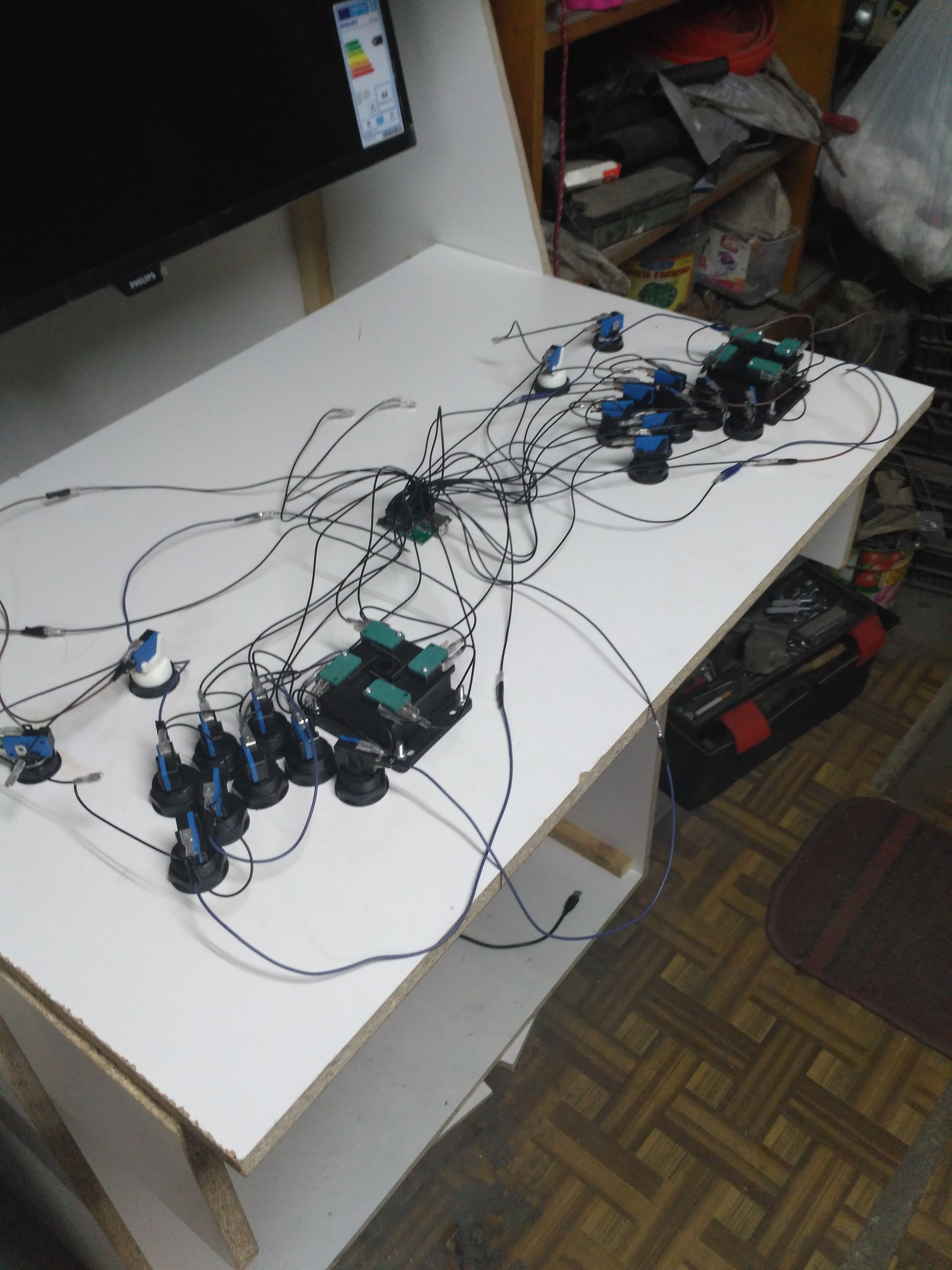

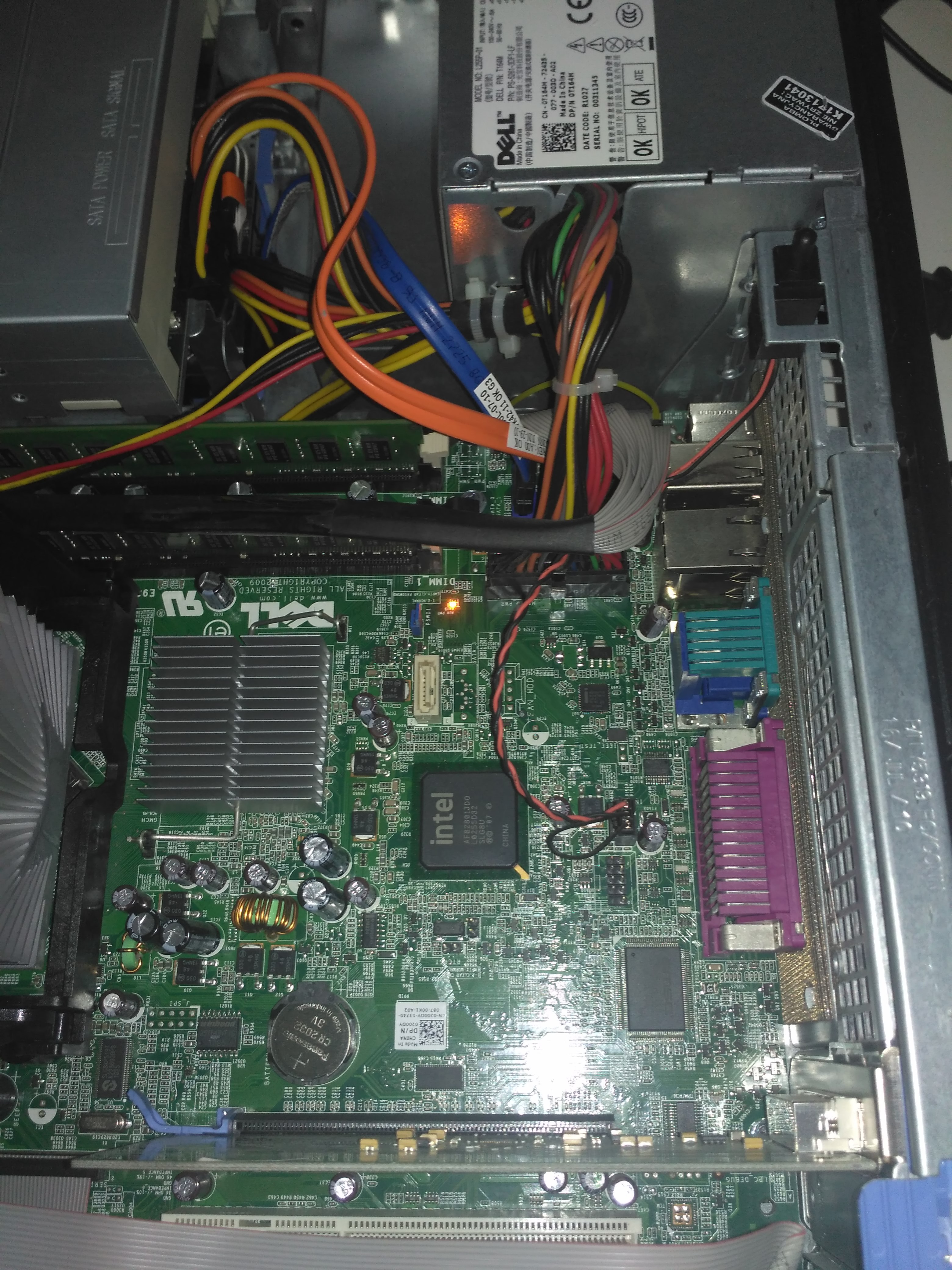

    DELL Optiplex 780 - osobny włącznik zasilania. Automat arcade hyperspin :) DELL Optiplex 780 - osobny włącznik zasilania. Automat arcade hyperspin :) DELL Optiplex 780 - osobny włącznik zasilania. Automat arcade hyperspin :)
    no właśnie tamto wszystko było proste jak zbieranie ziemniaków a ten włącznik mnie osłabił :( pare zdjęć dla zainteresowanych wszystko chodzi na hyperspinie:)

    DELL Optiplex 780 - osobny włącznik zasilania. Automat arcade hyperspin :) DELL Optiplex 780 - osobny włącznik zasilania. Automat arcade hyperspin :) DELL Optiplex 780 - osobny włącznik zasilania. Automat arcade hyperspin :) DELL Optiplex 780 - osobny włącznik zasilania. Automat arcade hyperspin :)
