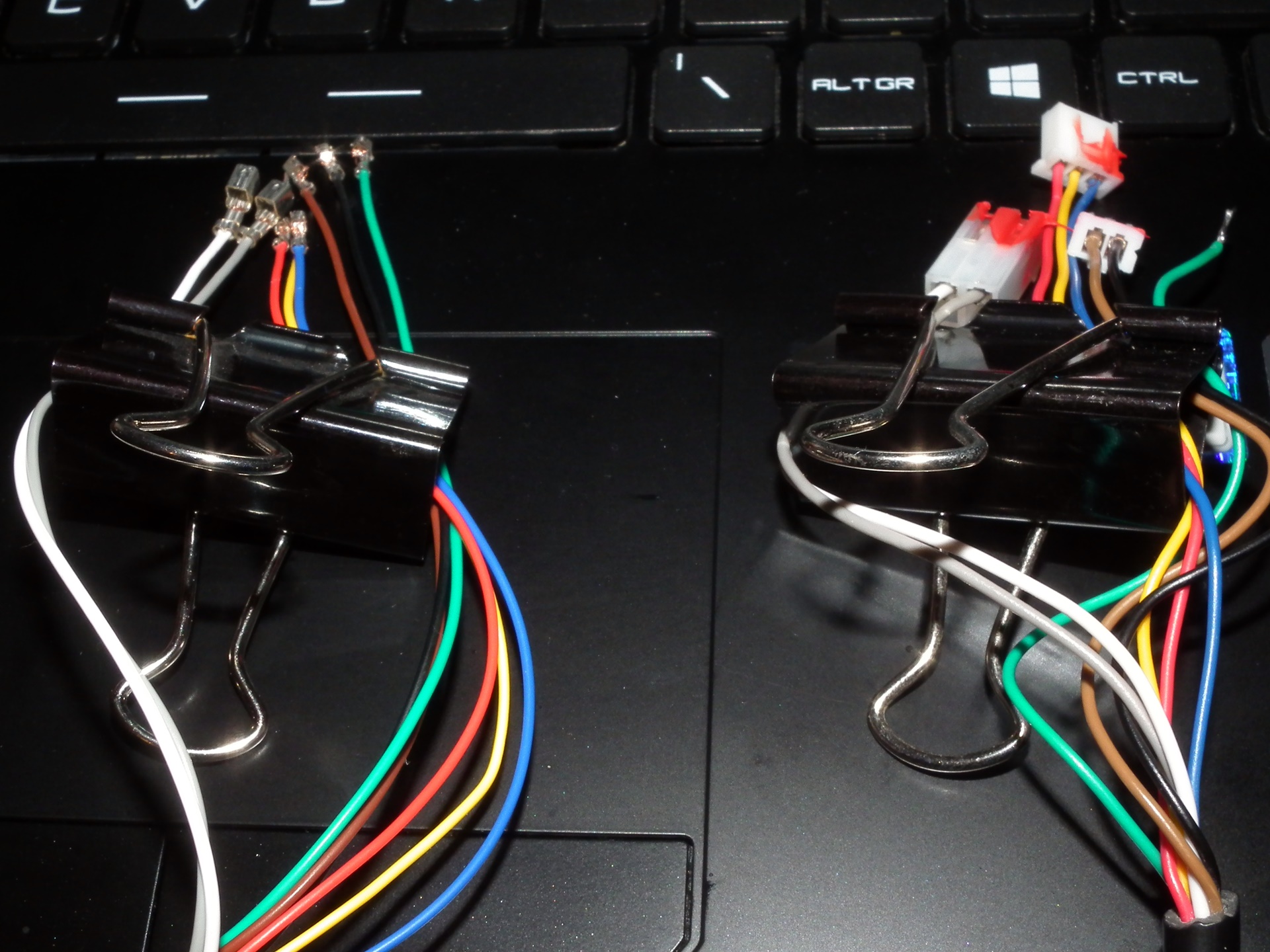

lipek86 01 Mar 2017 19:22 810 1
  • #1 16315883
    lipek86
    mam nową kolbę, która pochodzi prawdopodobnie z innej marki stacji (ZHAOXIN), ale ilość przewodów się zgadza. Może ktoś podłączał już taką kolbę i może mi podpowiedzieć czy mogę zamienić miejscami kabel zielony z żółtym? W starej kolbie zielony był lutowany do PCB, a w nowej lutowany jest żółty. Czy może powinienem nałożyć styk konnektora na żołty kabel nowej kolby? Chciałbym uniknąć rozkręcania kolby w celu sprawdzania wyprowadzeń. Na załączonym zdjęciu z lewej strony są wyprowadzenia nowej kolby, z prawej kolby starej.

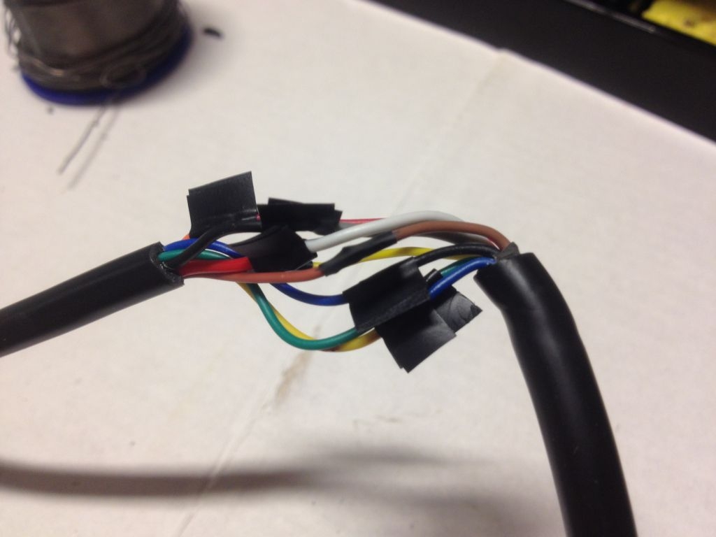

    lukasz747
    Pomyślnie wymieniłem, więc podzielę się doświadczeniem.
    W nowej kolbie kolory rzeczywiście były zbliżone ze starą, ale nie można tym sugerować się.
    Stacja W.EP. 858D - Sposób podłączenia nowej kolby
    Bez rozkręcania, trzeba rozpisać starą i nową kolbę. Miernikiem szukamy przewodów:
    jeden - uziemienie obudowy grzałki
    para - 76Ω (grzałka)
    para - 1Ω (czujnik temperatury)
    para - pomiar jak dla diody, przybliżona wartość 1400-1600. wartość ok.600 lub żadna to odwrotna polaryzacja (wentylator)
    jeden - przy odłożonej kolbie na uchwyt, tworzy połączenie z jednym z przewodów pary '1Ω' (czujnik magnetyczny)
    Polecam zostawić sobie stary przewód po poprzedniej kolbie, wygodniej pracuje się na dwa razu dłuższym. Połączenie warto zrobić na skos, aby w jednym miejscu nie było za grubo. Myśląc również nad tym, który krótszy/dłuższy łatwiej poprawnie wykonać nowe podłączenie.
