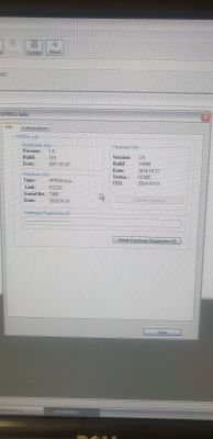

  • #8 19424230
    revolt2
    hej, mam podobną sytuację, wgrany fost 5.55, uruchamia się niby jest widoczny, ale nie czyta żadnego układu...
    screen z update...
    Xprog M 5.51 - błąd unknown command po aktualizacji, jak naprawić?
  • #9 19424265
    piotrekwoj1
    A co wgrywałeś, tylko wsad do atmegi czy do 93c46 też?
