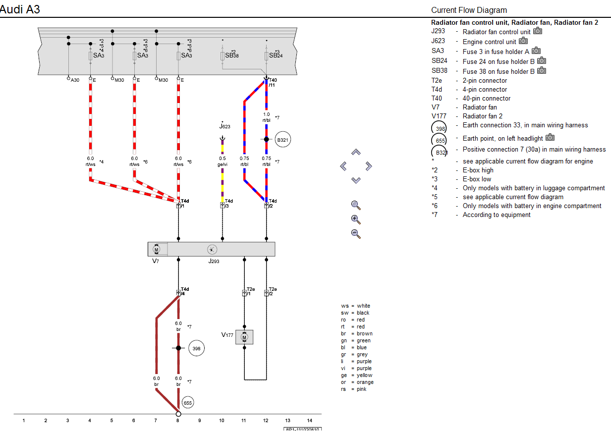

    potrzebuję informacji dokąd idzie wiązka od wentylatorów na chłodnicy, bo jakoś nie mogę znaleźć odpowiedniego schematu.
    Problem popularny z tymi wentylatorami - praca na pełnych obrotach zaraz po przekręceniu stacyjki.
    Jednak w tym konkretnym aucie wentylatory startują dopiero po chwili, czuć że sterownik zapina poszczególne biegi aż do maksimum. No i po wyłączeniu stacyjki wentylatory wyłączają się po dłuższej chwili.
    Profilaktycznie rozebrałem ten większy żeby pomierzyć mosfety w sterowniku i wszystkie są ok.
    Na diagunie błąd p1672.
    Jak rozumiem sterownik w silniku wentylatora nie ma połączenia z resztą auta (albo jest uszkodzony) więc załącza tryb awaryjny co by silnika auta nie przegrzać.
    Jak się dowiedziałem, auto miało dzwon z przodu więc jest możliwość że uszkodzona jest gdzieś wiązka, dlatego też pytam o kawałek schematu.

    Witaj,
    Sterownik wentylatora:
    Audi A3 1.9tdi BXE 2009 - Szukam schematu instalacji wentylatorów chłodnicy

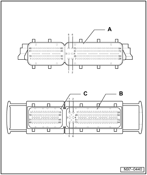

    Sterownik silnika:
    Pinout sterownika silnika:

    Dwa grube przewody to zasilanie.
    Dwa cienkie to plus po stacyjce i sygnał PWM.
    Ten po stacyjce nie ginie od razu po wyłączeniu zapłonu.
    Skoro włączają się po włączeniu zapłonu to plus po stacyjce jest.
    Zobacz czy na tym drugim cienkim masz PWM, wtedy będziesz wiedział czy to wiązka czy wentylator.
    Możesz też wysterować wentylator na stole, tam chyba było 50Hz.

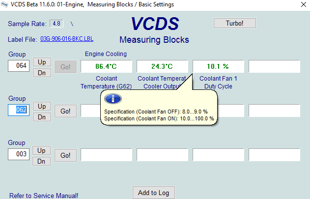

    Audi a3 1,9 tdi bxe Witam podepnę się pod temat mianowicie wymieniłem ostatnio termostat bo przy temperaturach w granicach zera stopni miałem problem z osiągnięciem 90, po wymianie ewidentnie problem zniknął auto łapie 90 i trzyma , lecz pojawił się dziwne zjawisko mianowicie przy temperaturach +7 stopni i po dluzszej trasie 20 km gdy gasze auto to słyszę jak przestają kręcić się wentylatory chlodnicy, tez tak macie w swoich tdi kach ze nawet przy temperaturach niskich wlacza sie wentylator po dluzszej jezdzie ? , dodam ze temperatura jest caly czas 90, błędów brak, przed wymianą termostatu nigdy się wentylator nie załączył nawet w silne upały .
    Jeździłem z vcds i właczaja się prawdopodobnie na pierwszym biegu przy 91 stopniach- odczyt z czujnika g62 , na desce rozdzielczej temp.90 , czujnik G83 pokazuje 26 stopni więc chyba dobrze co może być przyczyną takiego zachowania , znalazłem jeszcze w blokach pomiarowych parametr coolant fan duty cycle 1 tylko nie wiem co ma na niego wpływ bo wychodzi ze caly czas maja być załączone wentylatory Audi A3 1.9tdi BXE 2009 - Szukam schematu instalacji wentylatorów chłodnicy
