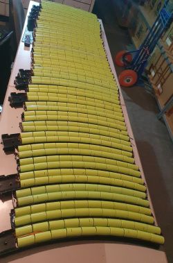

    wesmar
    Mam tych ogniw (świeżych bez siikonów) jakieś 40 tys szt (2 tys gałązek). Jak trzeba to podeślę zdjęcia, ładowarki również. 2 amperowe, 3,4 amperowe jak i 8 Amperowe. Ogniwa genialne, wieczne, jeżeli nie dopuścimy do zejścia poniżej 0.9V i przegrzania! Model NT900DH NT1000DH NT1100DH, 1100DHY, mniej panasoników 6,5Ah od motorów, ale również. Najlepsze są te GP. Napięcie ładowarki wystarczy 32V, choć dają 34 bo jak jest zimno - okolice 0 lub kilku st C to może przekroczyć 30-32 V w ułożonych już ogniwach.
    przykład wyjętych
