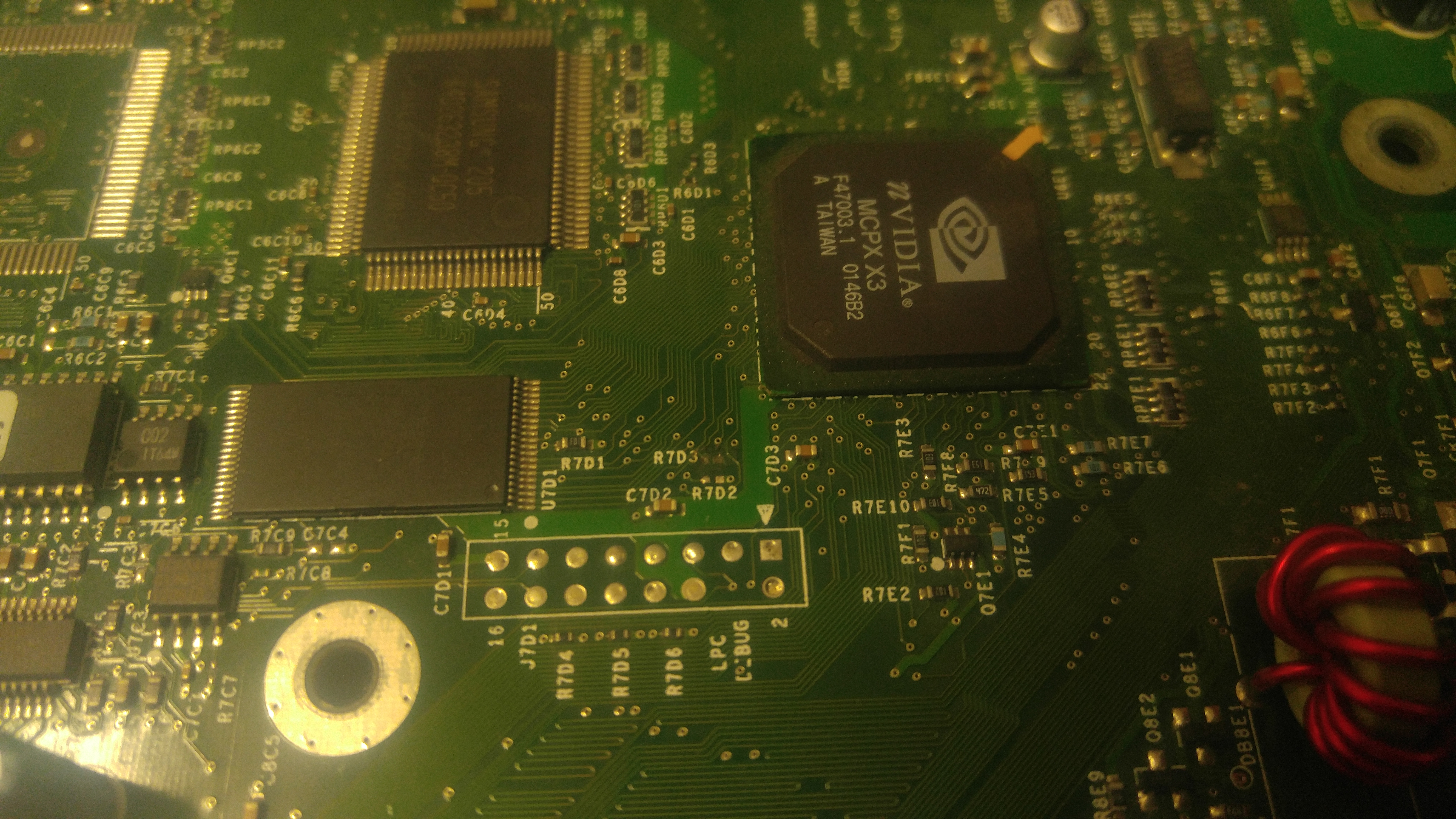

    Witam Serdecznie. Mam pytanie dotyczące wykonaniu modyfikacje tsop w Xboksie pierwszej generacji. Mianowicie chodzi o to, że połączenie na dolnej części płyty głównej wykonałem książkowo. Problem pojawił się na frontowej części płyty. Otóż nie udało mi się połączyć dwóch punktów i jedyne co zrobiłem to ztopilem te dwa punkty lutownicze i zostały tzw gołe miejsca do lutowania. I teraz moje pytanie dotyczy tego co mogę w tej sytuacji zrobić ? Idea jest taka że potrzebowałem te dwa miejsca połączyć. Chciałem to zrobić lutem niestety nie udało się. Ścieżki na płycie są nie uszkodsone.
    Mam pomysł aby po prostu połączyć te dwa miejsca za pomocą grafitu czyli ołówka. Po między punktami nie przechodzi żadna ścieżka. Czy takie rozwiązanie da radę ?

    Tam już niestety nie ma miejsc lutowniczych. Wg mnie nawet grafit nie pomoże. Jedyne co przychodzi mi do głowy to podłączyć się bezpośrednio pod ścieżki ale nie wiadomo czy ich również w podobny sposób nie uszkodzisz.

    Problem rozwiązany. Wykonałem połączenie tak jak kolega poradził bezpośrednio pod ścieżki.
