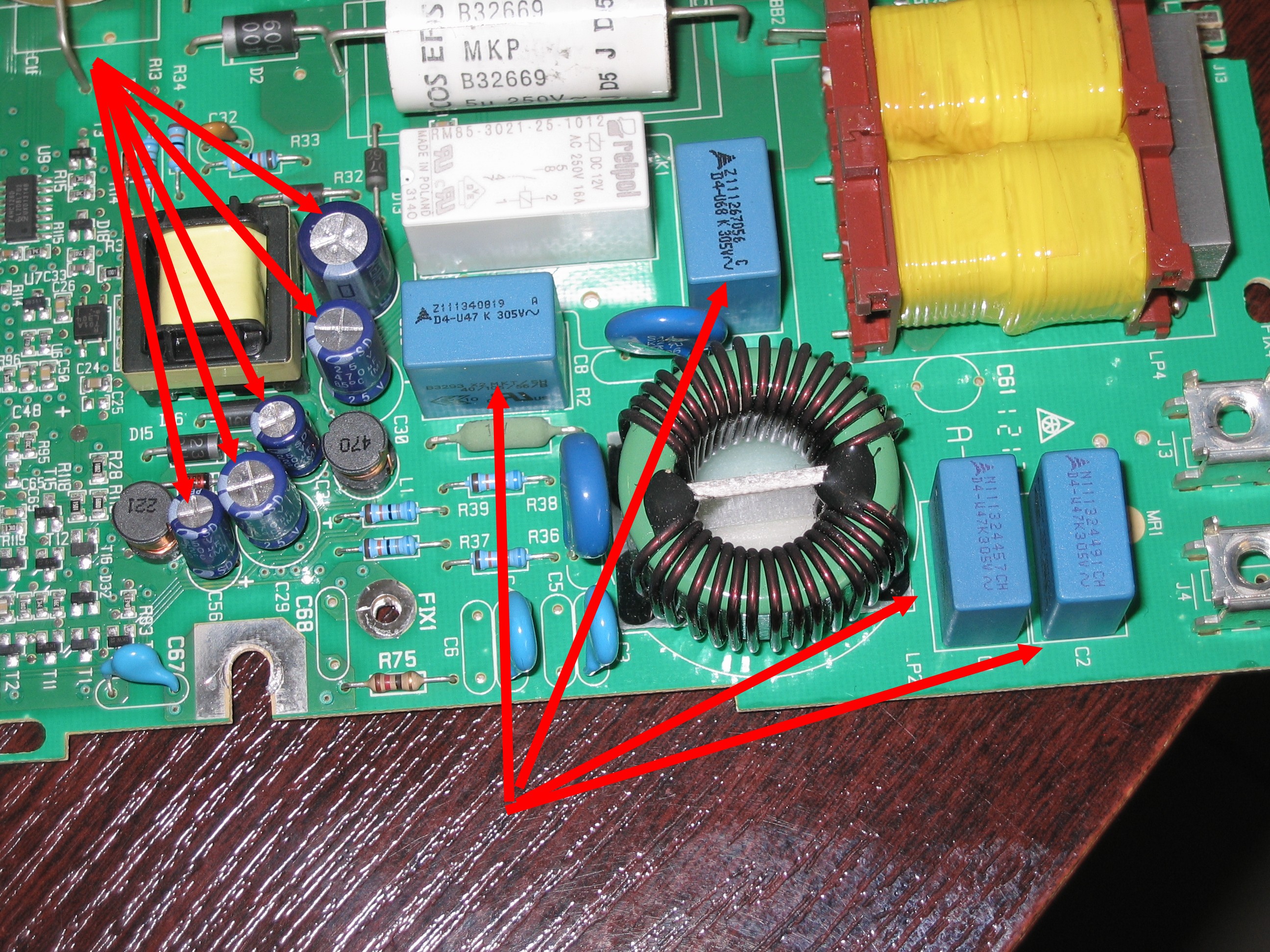

zakładam nowy temat, ponieważ poprzedni jest zamknięty https://www.elektroda.pl/rtvforum/topic2786519.html ... a chciałem tylko potwierdzić, że moim przypadku podobna wymiana kondensatorów przyniosła oczekiwany skutek - płyta grzeje
początkowo czasami nie działała lewa strona, potem już coraz częściej a ostatnio także prawa zaczęła szwankować i sytuacja zmusiła mnie do działania ...
w moim przypadku wymieniłem 9 kondensatorów 5 elektrolitów i cztery foliowe ... jeden o pojemność 680n - foliowy - zamieniłem na 470n ponieważ 680n nie udało mi się zdobyć na szybko ... ale póki co działa !!!
jeszcze raz podziękowania dla madiz08 za "zebranie tematu"
dodatkowo pod tranzystory dodałem, dla pewności, podkładki silikonowe
