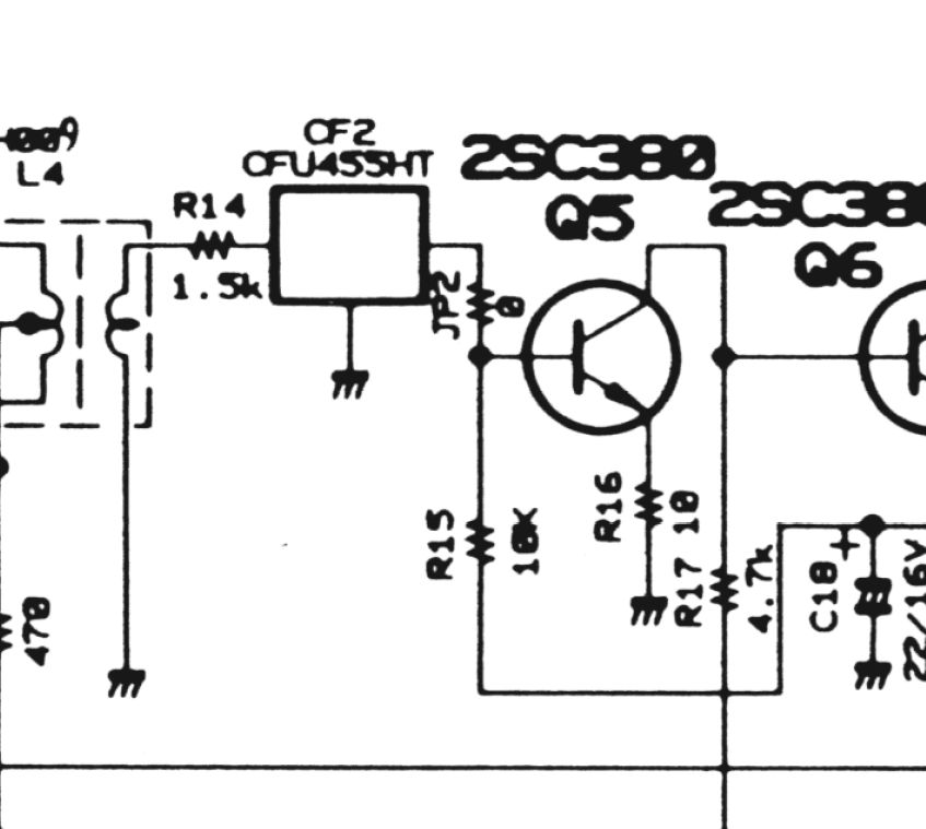

    Radio nadaje tzn wychodzi moc, ale brak modulacji, podczas odbioru szumi dość głośno, ale nie odbiera żadnego sygnału. Na wejściu filtra 455 jest tylko 0,6V, a na wyjściu 0V. Kwarc 10,24 był przeżarty przez rdzę. Wymieniony, nic się nie zmieniło. Było kręcone cewką od vco.
    Tak jak Olek II napisał pomyliłeś wejście z wyjściem. I na wyjściu takie ma być. Ewentualnie max o 0,09V więcej.

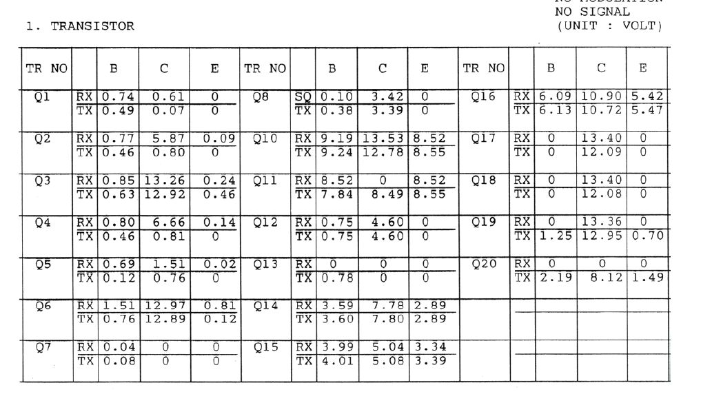

    Cobra 21 ltd classic - Brak napięcia na wejściu 455 Cobra 21 ltd classic - Brak napięcia na wejściu 455
    Na wyjściu filtra może być maksymalnie tyle co na bazie Q5, czyli jak w tabelce 0,69V. 0,6V jest wartością poprawną.
    A teraz f-miarkę(miernik częstotliwości) w łapki i trzeba ustawić VCO na właściwą częstotliwość.
