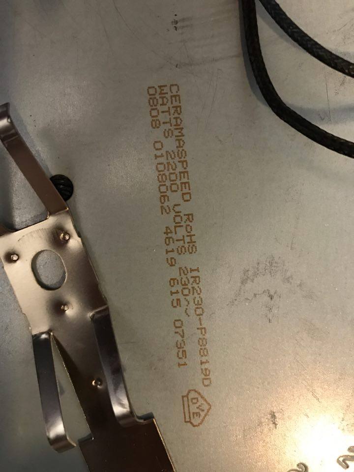

    Jak w opisie, nie działa wewnętrzna spirala w największym palniku tzw. turbo. Jeśli go włączymy, to pali się tylko zewnętrzny rdzeń spirali. Można gotować na nim, ale nie jest on w pełni sprawny, gdyż nie grzeje tak szybko jak kiedyś. Czy jest to wina jakiegoś bezpiecznika, czy trzeba wymienić cały palnik? Jeśli wymiana, to gdzie dostanę takie części?
    Załączam zdjęcia tabliczki i palnika od spodu: IKEA/WH mod. 94532585 hob423/S - Nie działa wewnętrzna spirala w palniku turbo

    Na 85% wina pola grzejnego. Kupisz tutaj: Link lub szukaj tańszych zamienników na aukcjach.

    Czyli to pole pojedyncze, trochę dziwna usterka (zewnątrz grzeje, a wewnątrz nie).
    Wg. dokumentacji to siedzi tam to w największym polu grzejnym: Link. Na North nie wchodź po tym numerze części, bo się wystraszysz.
    Najlepiej jakby ktoś wpadł i sprawdził co i jak lub daj foto.

    Tak grzeje przy odkręceniu na full czyli na 6 w tym wypadku, dawniej wszystkie spirale się świeciły

    Czyli na zewnątrz halogenowa (481925998358).
    W PL nie widzę, ale średnio to 170 euro + wysyłka. Czyli korzystać ile się da i potem nowy sprzęt (pod warunkiem, że to wina pola grzejnego).
