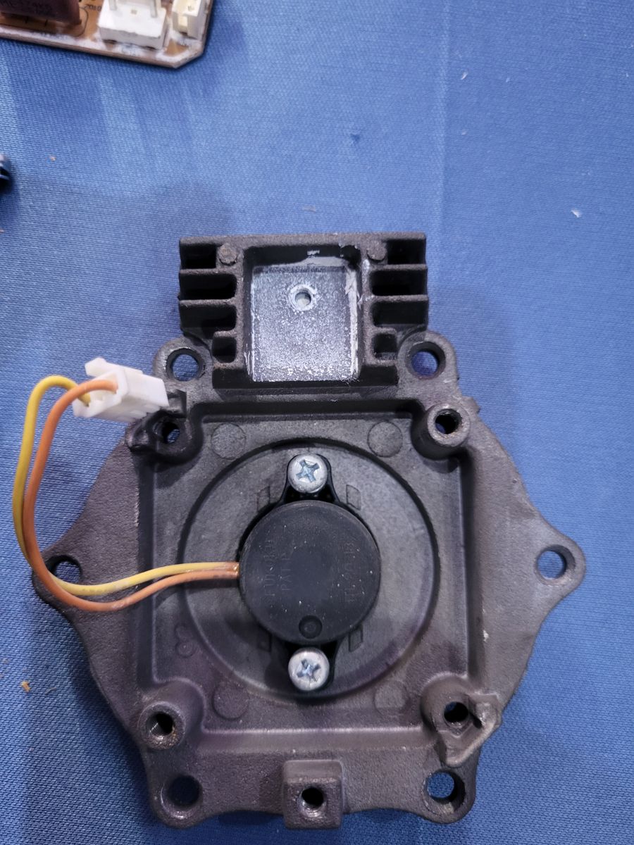

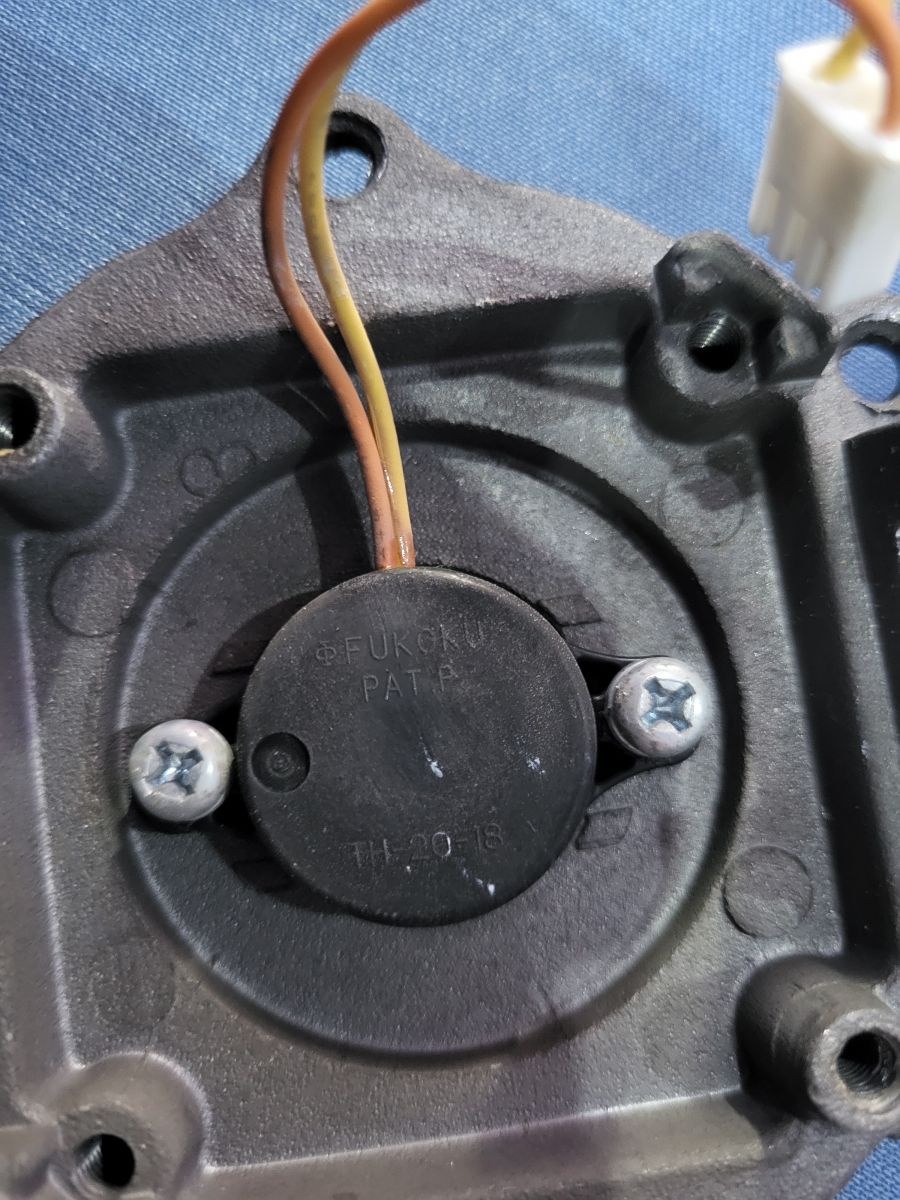

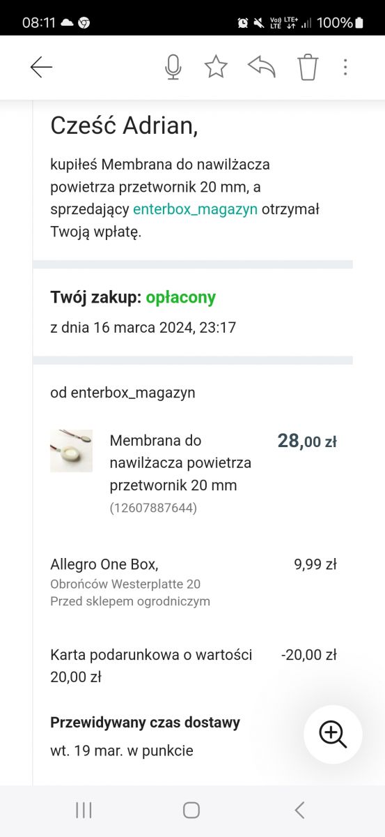

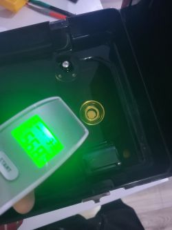

    Ja właśnie mam identyczny problem :(( zaryzykowałem i dziś zamówiłem membranę piezoelektryczna na allegro :) średnica się zgadza co do reszty elektroniki niestety ale wątpię czy bym dał radę się tego podjąć :(( stara membrana się podgrzewa na termometrze jest jakieś 70 stopni Celsjusza.
    Zobaczymy jak przyjdzie nowa i czy wymiana dala jakieś efekty.

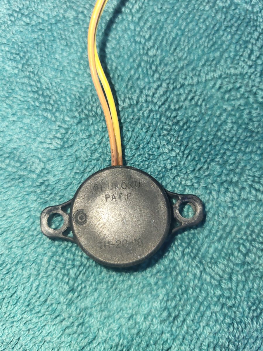

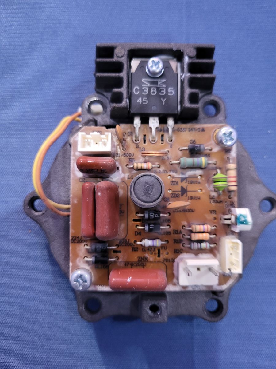

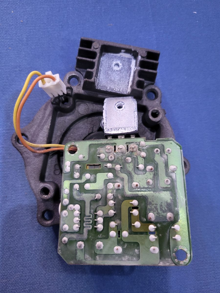

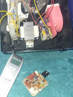

    Podsyłam również zdjęcia rozkręconego nawilżacza jak to u mnie wyglądało:)) HB UH1100B - Jaką membranę piezoelektryczną kupić i jak ją wymienić? HB UH1100B - Jaką membranę piezoelektryczną kupić i jak ją wymienić? HB UH1100B - Jaką membranę piezoelektryczną kupić i jak ją wymienić? HB UH1100B - Jaką membranę piezoelektryczną kupić i jak ją wymienić? HB UH1100B - Jaką membranę piezoelektryczną kupić i jak ją wymienić? HB UH1100B - Jaką membranę piezoelektryczną kupić i jak ją wymienić? HB UH1100B - Jaką membranę piezoelektryczną kupić i jak ją wymienić? HB UH1100B - Jaką membranę piezoelektryczną kupić i jak ją wymienić? HB UH1100B - Jaką membranę piezoelektryczną kupić i jak ją wymienić? HB UH1100B - Jaką membranę piezoelektryczną kupić i jak ją wymienić?
  • #4 21007357
    Lisek64
    Jak już masz rozkręcony to wyczyść płytkę generatora i pomierz elementy . Wylutuj tranzystor mocy i sprawdz czy jest sprawny :-)

    AdrianRSL
    Narazie wstrzymam się od wylutowywania tego tranzystora :) poczekam na przesyłkę i wtedy po wymianie jak będzie to samo to będziemy myśleć co dalej z tym fantem :)) będę informował na bieżąco:) napisałem też do Ciebie wiadomość priv.

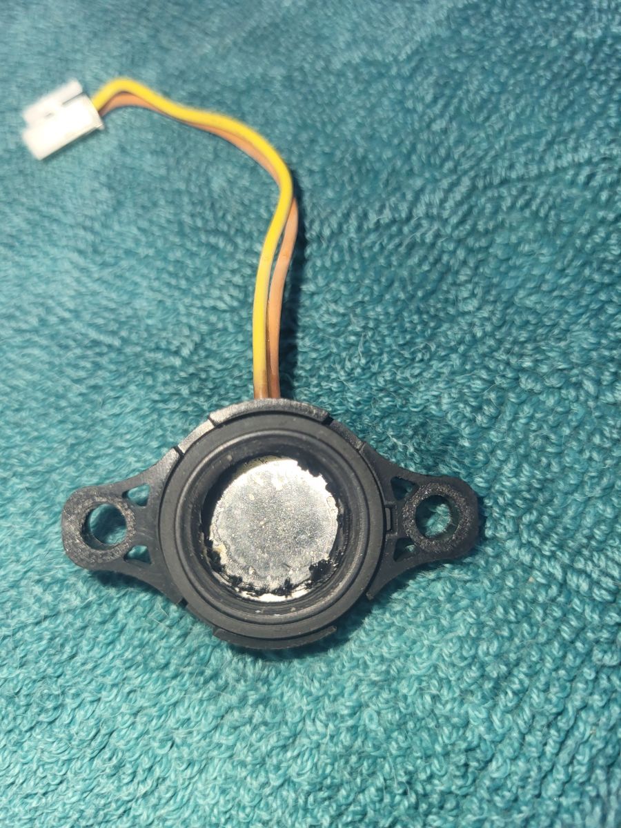

    Poziom 34  
    Czy na zdjęciu membrany ten osad to kamień z wody? Zapewne nie używałeś wody destylowanej lub nie zawsze. Zanim zaczniesz grzebać w elektronice oczyść membranę z kamienia i będzie działał jak wcześniej.
  • #7 21008534
    AdrianRSL
    No niestety nie używałem wody destylowanej tylko z kranu :/ a czyściłem go w miarę na bieżąco i odkamieniałem go z 3 razy jak dobrze pamiętam.... :( niby się podgrzewa do temp. 68°C chodzi mi o membranę i dalej zero mgiełki :(

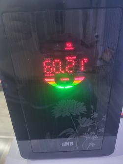

    AdrianRSL

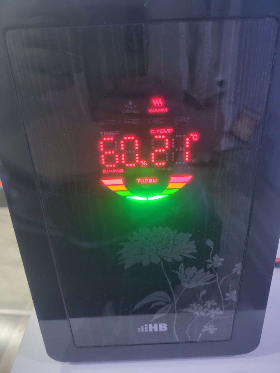

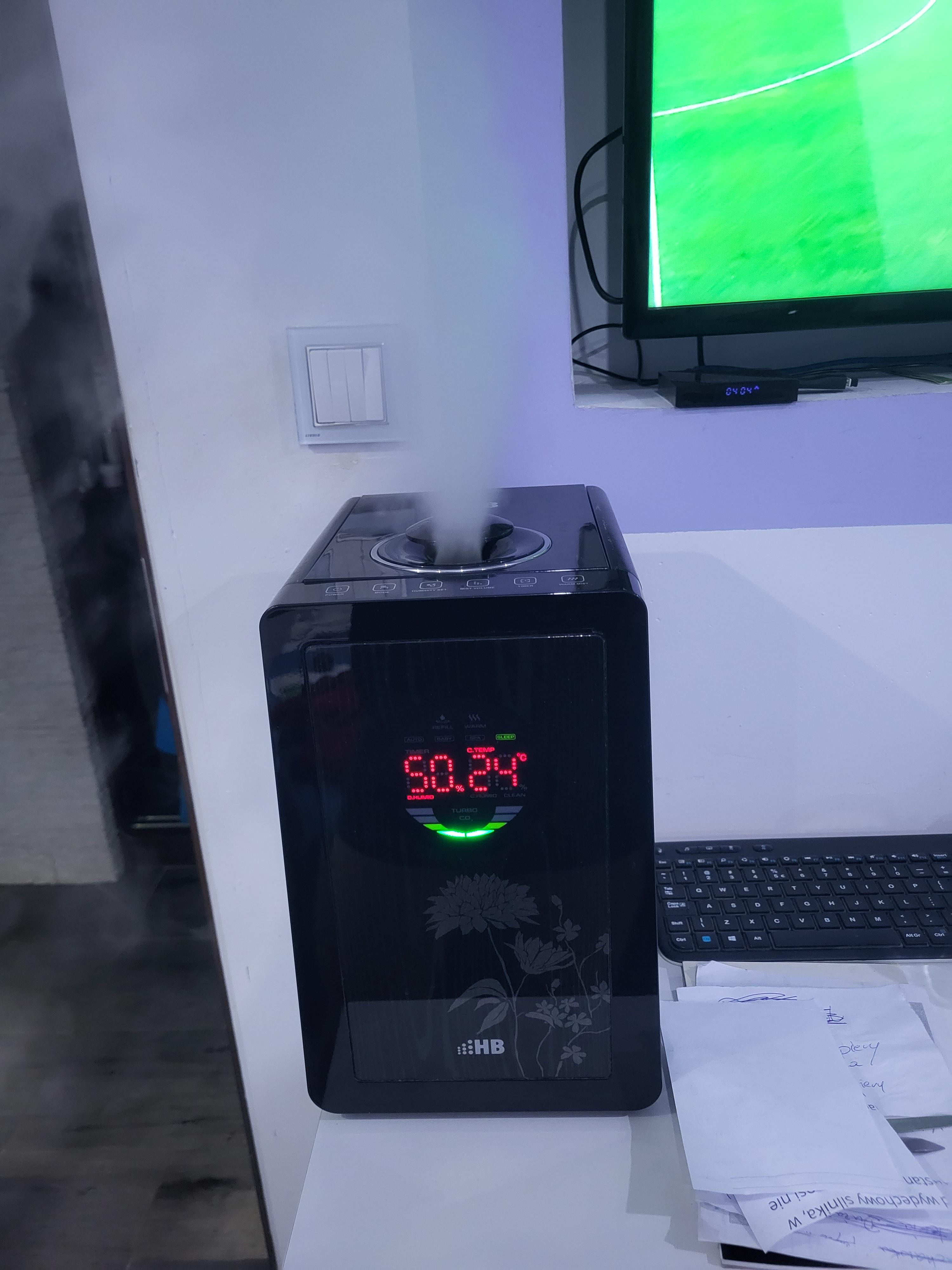

    >>21007357 LISEK64
    Po podkręceniu podkowy VR jak pisałeś na priv nawilzacz ruszył :) ale nowa cześć już przyszła i jak narazie sobie zostawię tą membranę:) tylko wydaje mi się że nawilżacz całly czas chodzi na 100 % obrotów :/ nie chciałem podkręcać do 100 % ale przy 85 dalej nic się nie działo :/
