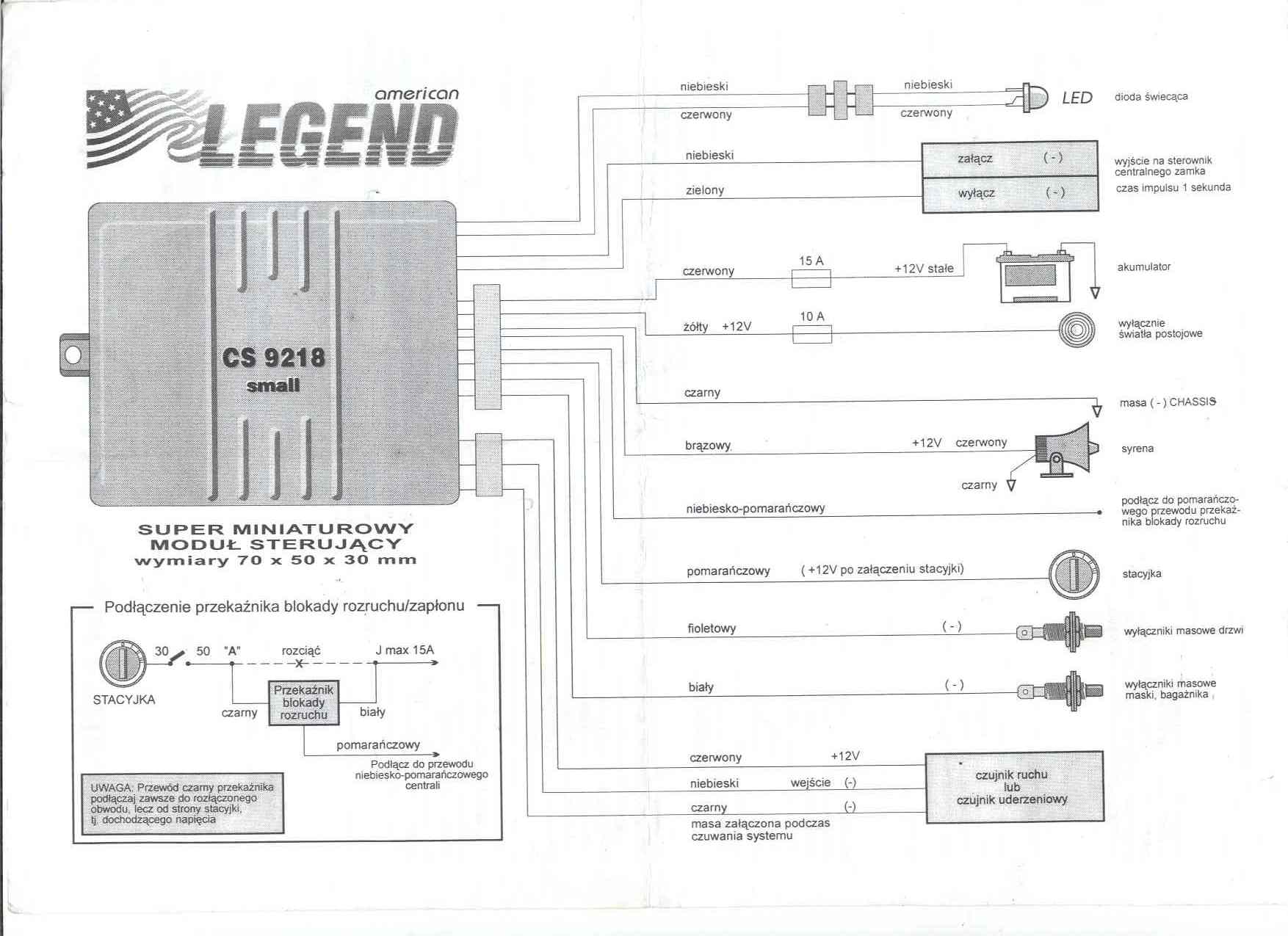

  • #12 1809421
    Marian Kolanic
    adrav napisał:
    Przesylam schemat...
    A czy masz moze coś do alarmu Ledend Small i chyba model 9386 BIK?
