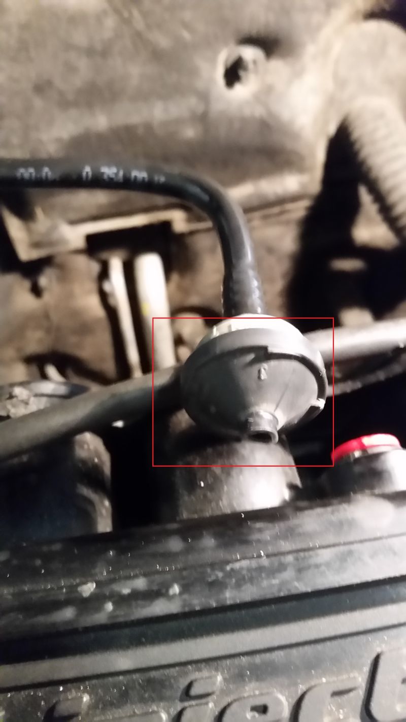

    w załączniku zamieszczam zdjecie czy ktoś wiec co to za ROver 75 1.8Turbo przewód z jakims zaworem przy silniku co to za element? element jak on się nazywa?
    podpowiem tylko ze jak jest uszkodzony jak teraz nie ma hamulców

    Przewód z zaworem jednokierunkowym doprowadzający podciśnienie do serwa.

    mam jeszcze pytanie czy mogę załozyć jakiś podobny zawór jednokierunkowy czy musi byc identyczny?

    Może być podobny, ale od układu hamulcowego. Wszystko ma być szczelne i 100% pewne. Będzie pewnie trochę wtopa, bo ułamany króciec wchodzi chyba bezpośrednio do kolektora. Zwróć uwagę na kierunek montażu.
    Dla tych, co zamierzają mówić, że się tego nie naprawia i powinno być w oryginale, odpowiem tak: lepiej porządnie naprawić na innych częściach, niż oglądać elementy układu hamulcowego poklejone na styk jakimś poxipolem na nieodtłuszczone powierzchnie.
