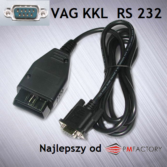

  • #7 16325356
    ferguson6600
    Taki kabelek będzie dobry chyba?
